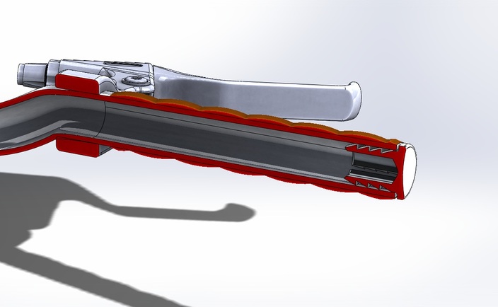

Peça baseada na concepção ''Design Clean'' com fácil aplicabilidade e adequação a materiais.
Com apenas 25,4mm esta peça pode ser adaptada a vários tipos de guidões e acabamento de tubos, seu processo de fixação se baseia em um simples pressionamento da mesma até coincidir o topo do guidão, travando completamente a fita no guidão.
Pode ser confeccionada em alumínio ou Plástico (PP).
O furo de Ø11 mm é apenas para reduzir o peso e melhor aproveitamento do material quando feita em alumínio. No caso do plástico o furo é para reduzir a contração e o ''repuxo'' do material.
O acabamento cônico pode ser substituído por um faceamento (para colar o decalque com o logo da marca).
Seu processo de usinagem é simples e produtivo, trazendo maior lucratividade.
Eu não achei viável projetar a 2ª peça de fixação, achei a mesma ideal para o projeto, pensei em fazer um entalhe no guidão e projetar uma peça semelhante a primeira para travar a fita, mais isto aumentaria o processo de fabricação da projeto.
** Peço que entrem em contato via e mail para mais detalhes..

    Very nice Idea, but I think, in order to grip in the good way, the little grooves should be "mirrored". The current design will be hard to push in and easy to pull out.

    Ok..Quando vi seu post eu tinha acabado de corrigir esse erro, é que eu fiz uma variação e não inverti o lado da ranhura. Mas já postei a correção, e fiz uma melhoria. Muito Obrigado pela dica, mesmo assim.
