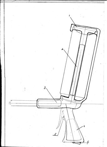

Устройство представляет из себя стандартный пистолет для выпускания пены, соединенный стационарно с тремя нагревательными элементами и вибратором.
Один нагревательный элемент расположен на носике пистолета (№3 на рисунке). Ещё два нагревательных элемента расположены по бокам баллона (№2 на рисунке). Нагревательные элементы максимально нагревают баллон и его содержимое до 20°С, что очень безопасно для потребителя и не перегреет содержимое баллона.
Вибратор расположен на дне баллона (№1 на рисунке). Функция вибратора – перемешивать содержимое баллона при выпускании пены. Это позволяет освободить пользователя от встряхивания баллона во время работы (что указано в инструкции по применению пены)
Нагревательные элементы и вибратор встроены в жесткую резину. При присоединении баллона к пистолету резина легко отводится в сторону. Когда баллон прикручен нужно одеть устройство на баллон.
В ручку пистолета встроено гнездо для аккумулятора или батарейки на 9V (№4 на рисунке) и две кнопки. Кнопка №6 (на рисунке) включает нагревательные элементы. Кнопка №5 (на рисунке) включает вибратор при нажатии на спусковой курок стандартного пистолета. Вибратор работает только при выпуске пены из баллона.
