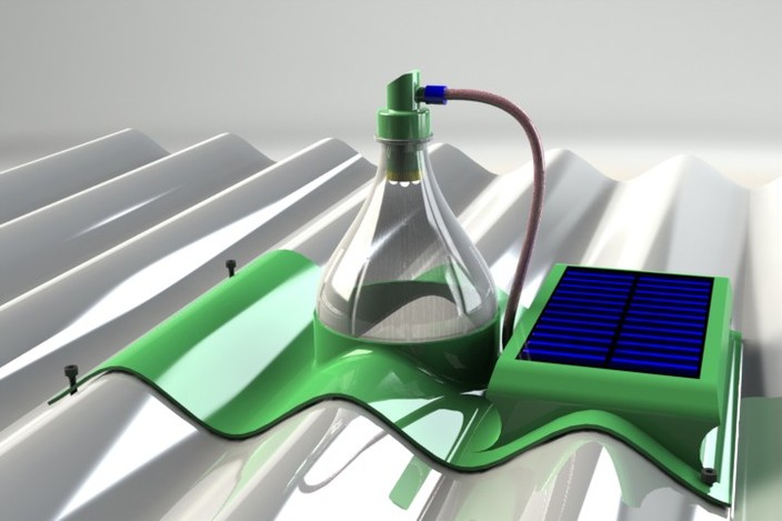

Mô hình thiết kế là đơn giản nhất để thực hiện và rẻ nhất có thể.
Sản phẩm có hình dạng mái ngói cho việc lắp dễ dàng. Nó cũng có một hình dạng hỗ trợ tích hợp cho chai và bảng điều khiển năng lượng mặt trời.
4 đèn LED nằm trong một chi tiết được nối với nhau bằng dây điện nối với pin qua một công tắc.
Tấm pin năng lượng mặt trời được kết nối để sạc cho pin.
Tôi hy vọng bản thiết kế này sẽ giúp nhiều người trên thế giới tiết kiệm một khoản chi phí cho việc chiếu sáng vào ban đêm.

    Drazen 8 months ago
    A little bit too familiar :)
    But still, lights are way too high and you would loose probably 50% of the emitted light on the other side of the roof...
