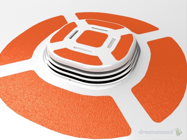

Variación en forma y materiales de la versión UNO ya presentada.
El mecanismo de apertura y cierre es exactamente el mismo de la primera versión.
Un diseño más redondeado que lo hace sensiblemente más pequeño a la vista y, quizá, más seguro en cuanto a un accidente al golpearse en los pies.
El material podría ser en inyección con dos tipos de acabado para una mayor fijación al pisar sobre él. Una parte lisa que va coronada en la superficie por material rugoso y adherente.
Se ha reducido en 6 mm. el espesor de la tapa respecto a la de madera original. Asímismo, se la ha equipado con cuatro deflectores circundantes al objeto de que la entrada de aire por ellos empuje los restos de agua hacia el exterior.
El pomo interior también ha visto reducido su tamaño, manteniendo las letras explicativas y la "brújula" indicadora de posición.
While they decide, I uploaded a sportier model, only the decoration.

    I am no expert but I think it is very good ..... can see your "in it to win it" ....... I do not see any real manufacturing problems. Good job

    I´m not expert neither, but it was made with common sense 8)
