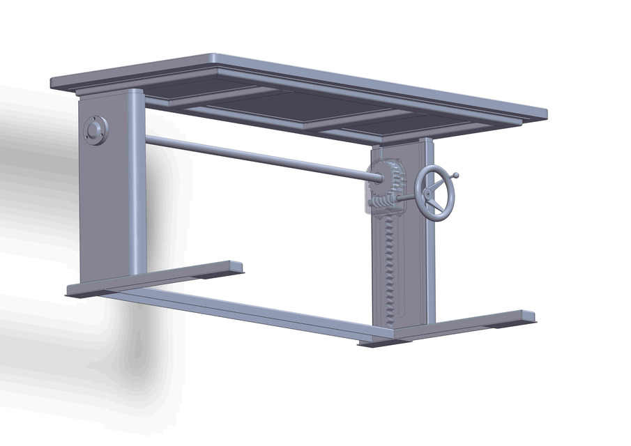

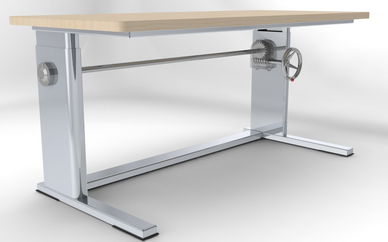

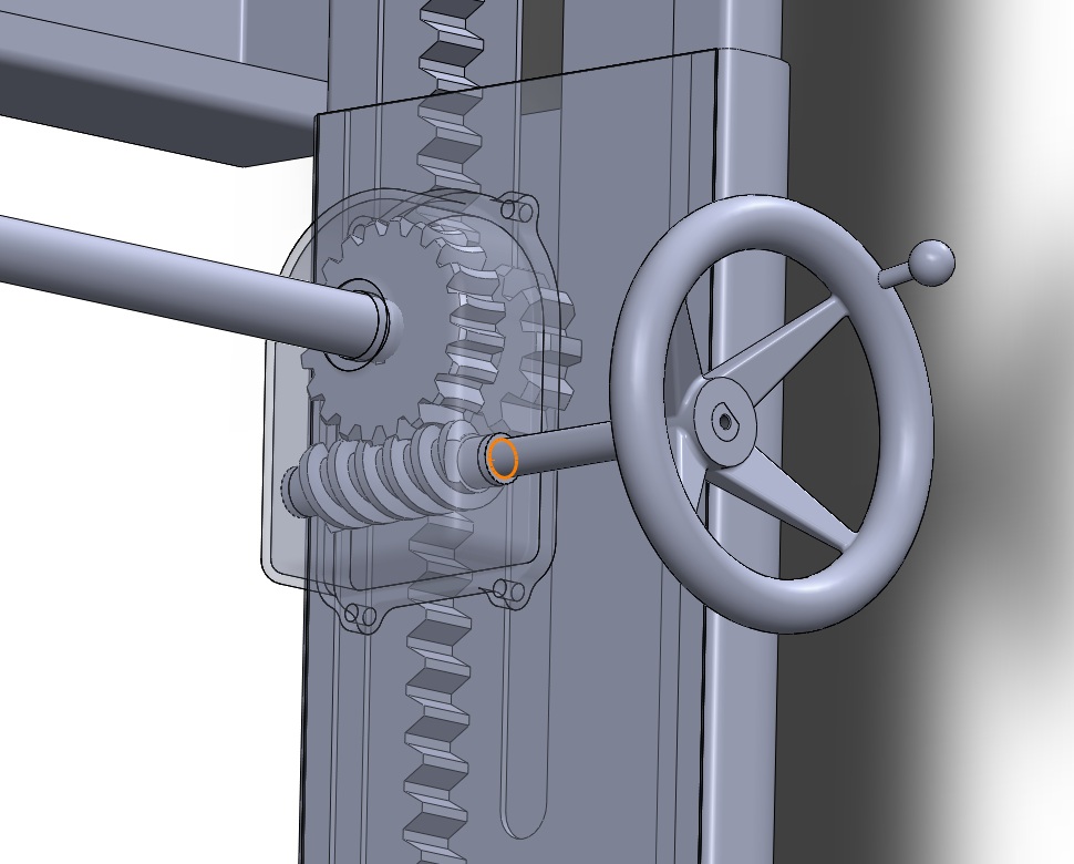

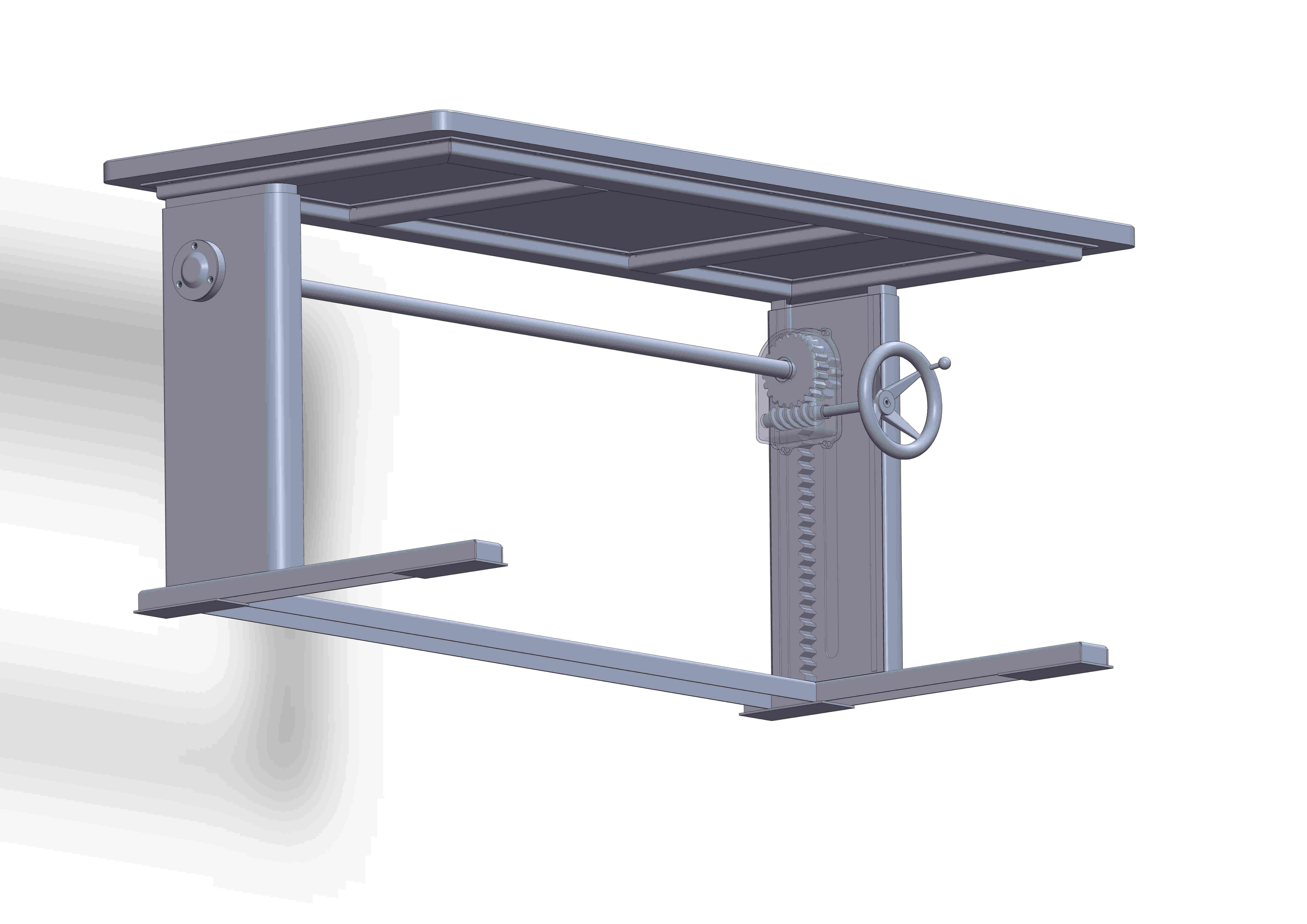

Feed Workbench table By Voibor on 16 Dec 08:15
В основу конструкции заложена червячная передача, благодаря чему осуществляется плавный подьем конструкции, а также самоблокировка.

      Tobias Mattsson спасиба огромное за рендеринг !!!!!
      Ручку там можна применить любую, так же как и можно применить другой дизайн ножек, другие размеры столешни и высоты стола.
      Я выложил идею подьема стола.
      А остальное в основном будет зависить от возможностей производства производства и ценовой политики страны в которой будут делать изделие ...
      Tobias Mattsson Thanks so much for rendering !!!!!
      Pen where you can apply any, as well as you can apply a different design pins, other sizes and Tabletops table height.
      I put the idea of ​​lifting the table.
      The rest will mostly depend on the production capacity of production and pricing policy of the country in which to make the product ...

      Great job!
      I think we got a winner!
