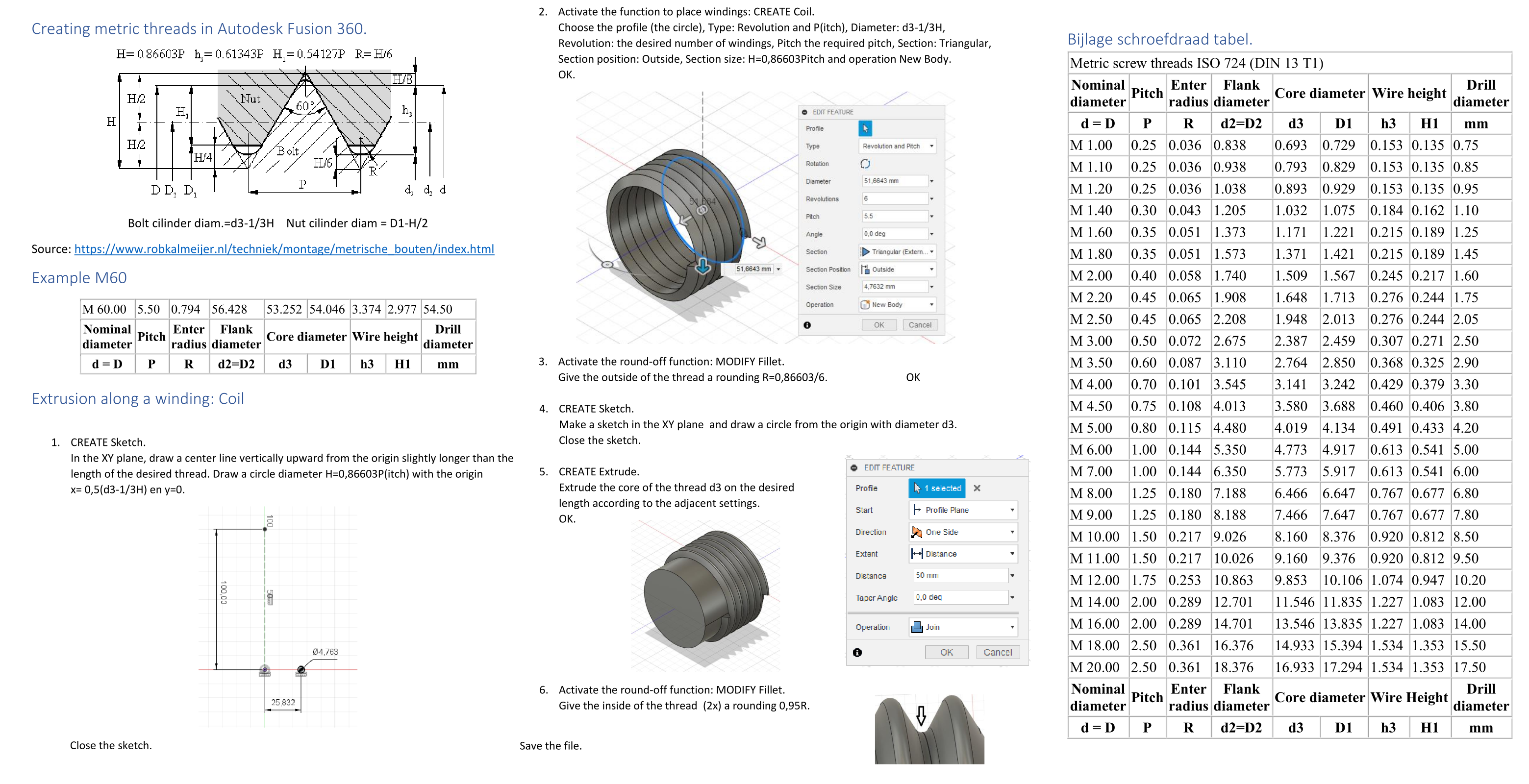

Ik heb op papier (Word of PDF) een F360 instructie gemaakt om metrische schroefdraad op 3D print ontwerpen te creëren. Hoe krijg ik dit document gepubliceerd?
NB. heb geen idee hoe ik hiervan eventueel een YouTube filmpje kan maken.

uw PDF en afbeeldingen. Uw tutorial is wel Nederlands, Grabcad is doorgaans Engels.
Dag Tom. Dank voor de reactie. Ik heb e.e.a. geprobeerd met een PDF maar dat gaat niet lukken. Wil jij (een Engelse) versie omzetten naar een scherpe afbeelding?
