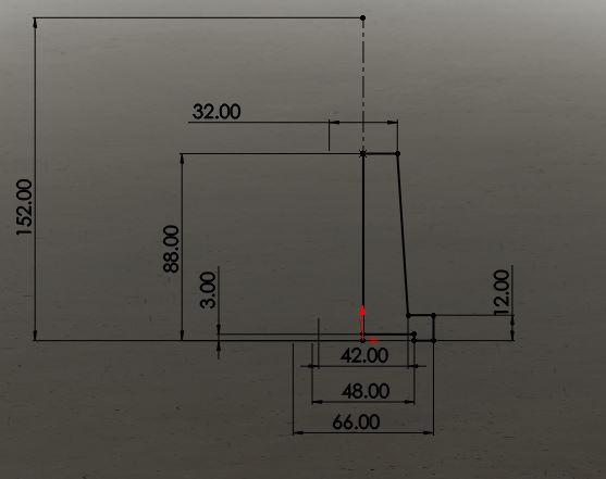

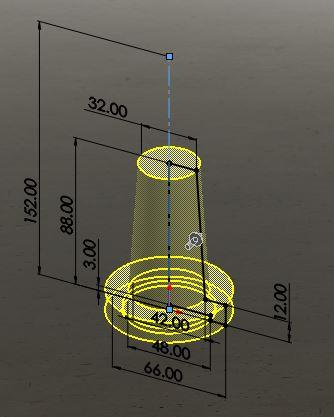

COMIENZA CON EL PERFIL INFERIOR
YO TE ENSEÑO
CREA UNA REVOLUCION SALIENTE

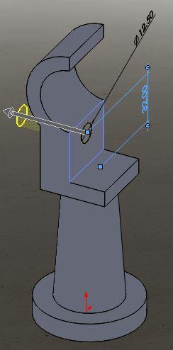

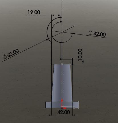

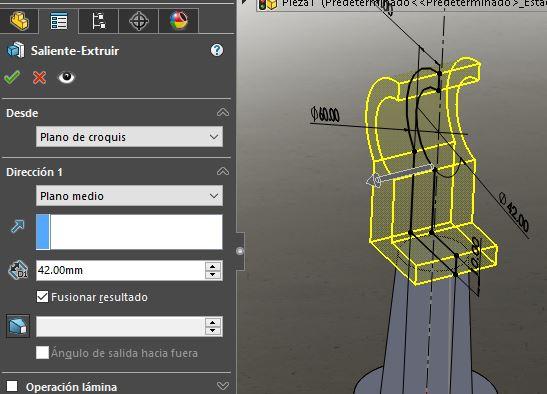

CREAS EL CROQUIS SUPERIOR
SELECCIONAS EXTRUIR SALIENTE, DESDE PLANO MEDIO.
DIBUJAS LA PERFORACION DE 12.5. SELECCIONAS CORTE POR TODO.

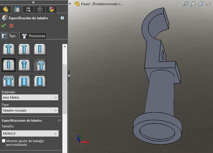

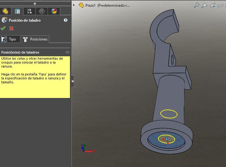

USANDO ES ASISTENTE DE TALADRO, SELECCIONAS LA ROSCA Y PASO MOSTRADA EN EL PLANO.
SELECCIONAS LA CARA Y CREAS LA OPERACION.

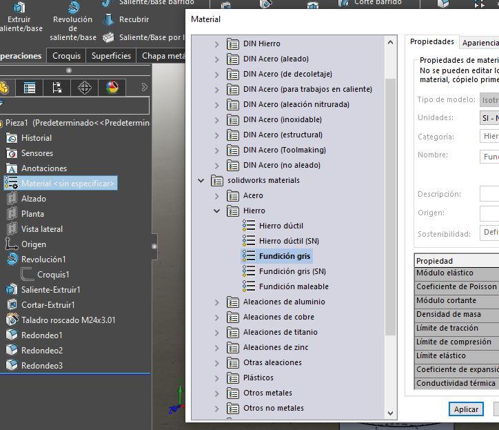

SELECCIONAS EL MATERIAL INDICADO (ESTO NO ES NECESARIO EN EL MODELADO, SOLO EN EL PLANO)
