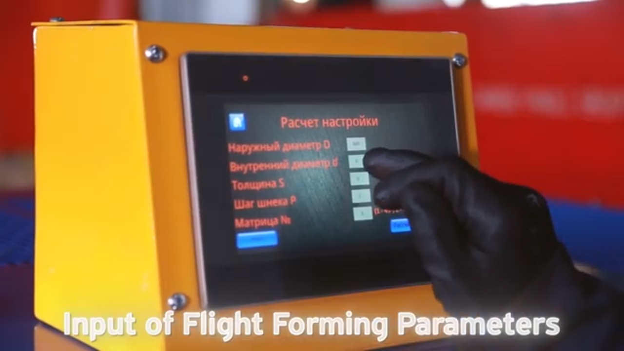

what is the programme used in cnc screw flight forming machine (sectional)
there are machines that use hydraulic powers to deforme a metal piece into a twisted formation , what i'm looking for is the software used to determin what pitch/thikness/diameter used to know how proufound should the press move. thanks for your help !
Hola buen día, soy fabricante de transportadores de vuelo de tornillo, y diseñé una máquina de formado de screw flight a partir de la lámina o placa desplegada. El software al que te refieres no lo encuentra a la venta por separado. Debido a que el software está en función de la máquina. Y el software está diseñado en base a la experiencia y digamos que es una base de datos obtenida de la experiencia.
