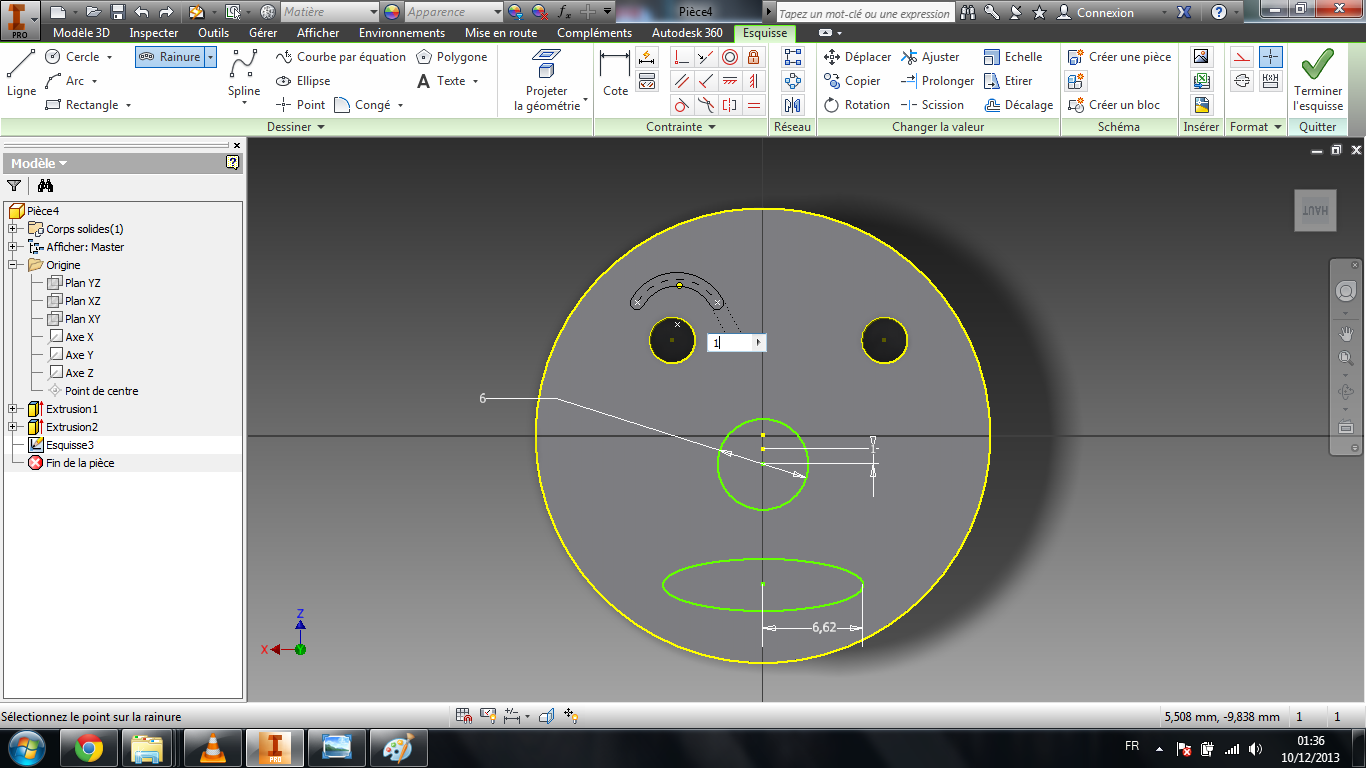

    -sur la même vue haut Créer un cercle diamètre 6 mm
    -appliquer les cotes
  8. Step 8:
    -Créer un ellipse
  9. Step 9:
    Créer une rainure arc par 3 point
  10. Step 10:
    -appliquer les cotes ( rainure)
  11. Step 11:
  12. Step 12:
  13. Step 13:

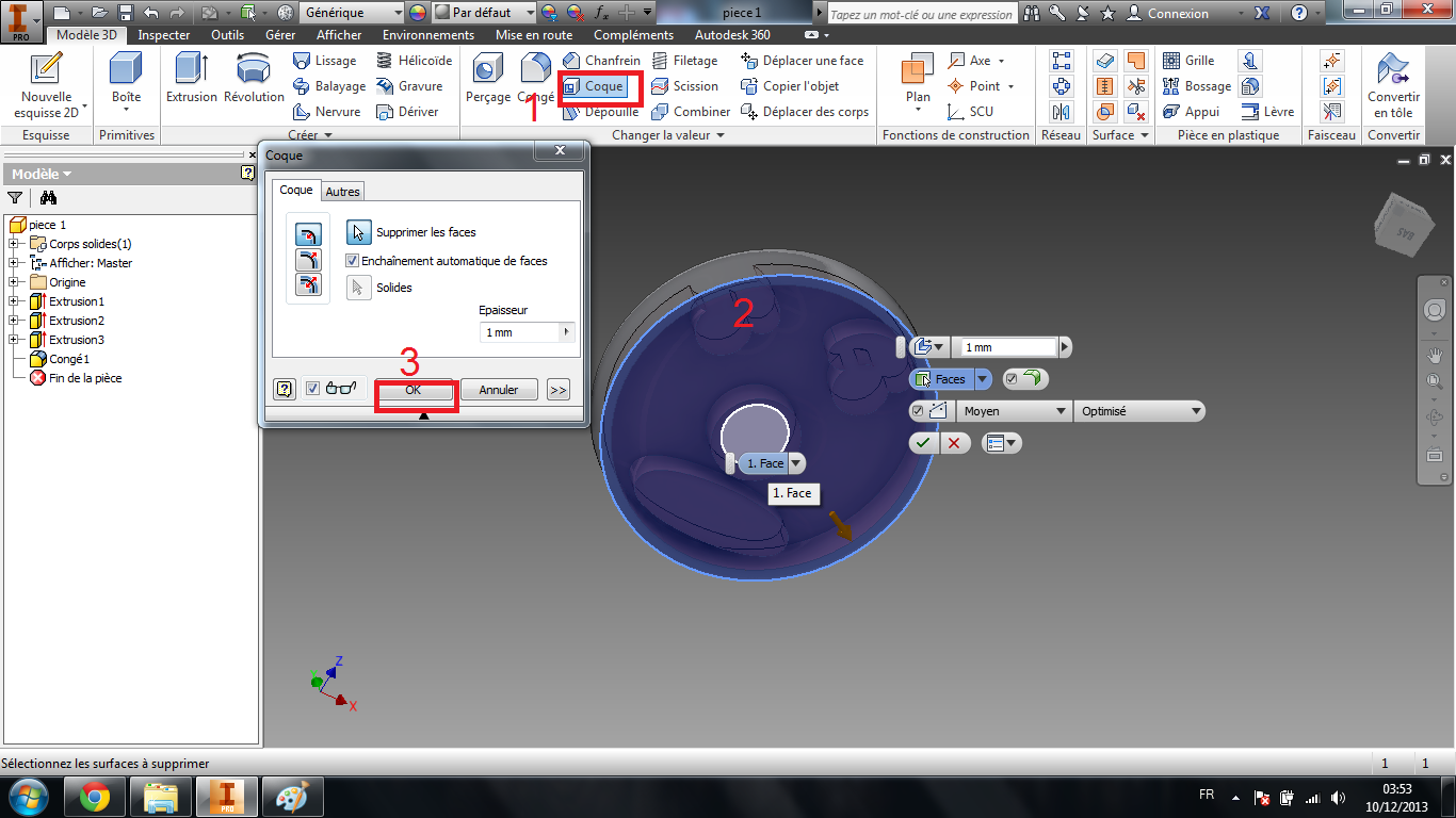

  19. Step 19:
    1 : cliquer sur coque
    2-cliquer sur la face bas du cercle pour supprimer les faces
    (épaisseur : 1 mm)
    3- appuyez sur ok
