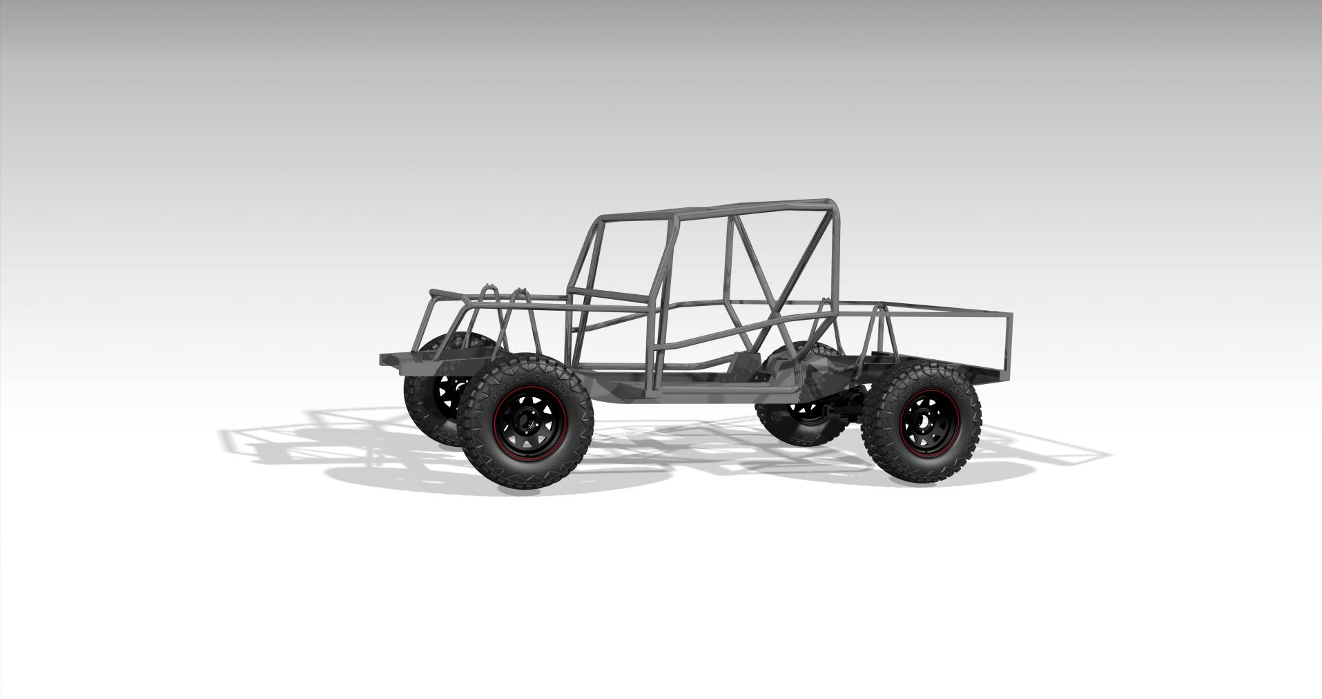

Hi,
I would like to make a bodyshell to my model but i don't how to make it. I'm sure you can help me by guiding my through liscences and or differente way to make it.
I'm a novice in catia.
You can find the file on my profie.
Thanks for helping me
Salut Charles,
tu doit faire ça en surfacique, si tu as un modèle de carrosserie tu travaille avec la méthode dite de blueprint( cherche sur youtube il y a plein d'exemples) sinon surfacique toujours mais a tâtons pour arriver a ce dont tu as envie.
Merci de ta réponse je vais renseigner sur cette méthode et voir ce que je peux faire...
c'est un prototype de 4x4 de course construit sur un chassis de range rover classic
c'est LE tout terrain a un budget limité pour ce que c'est qui peut prétendre à une bonne performance
ok et au niveau carrosserie c'est que du spécifique donc, rien de classique donc surement pas facile de trouver un blueprint...
Oui je pense que c’est peine perdu mais je vais quand même chercher demain, on sait jamais
j'ai regarde vite fait, rien en blueprint, par contre l'avant a l'air de ressembler a un land rover (land rover on trouve en blueprint), après si il n'y a que l’arrière a retracer c'est toujours ça de gagné.
Ouais c’est grossièrement les meme lignes que le Land surtouts a l’avant mais les dimensions sont différentes, le tomcat est plus petit je sais pas si ça joue dans cette méthode
si tu connais les dimensions sur un tomcat alors pas complique de mettre ça a l’échelle a partir d'un blueprint de land.
Ok bon je vois ce que je peux faire demain alors... merci pour les pistes en tout cas

j'ai fait les ailes avant je m'attaque aux ailes arrières.
Mais bon, c'est ce qui est la plus simple. Des que je les ai finit je vais attaquer le capot je pense, et la, ça risque d’être sportif...
ok, donc tu as reussi a mettre en place tes blueprint et a regler la taille alors
nan j'ai pas essayé cette méthode je suis passé en surfacique parce que je n'ai pas réussi a trouver les dimensions exacte, du coup j'y vais a l’œil
mais la je t'avoue que pour le capot je seche un peu
je ne sais pas du tout comment m'y prendre
ok je vois ca, pas mal de formes et en plus pas moyen d'en faire quelque chose en tant que blueprint...
oui tu pourrais mais il faut une vue de face de gauche ou droite et de dessus a la meme taille, donc en general avec des photos c'est infaisable
