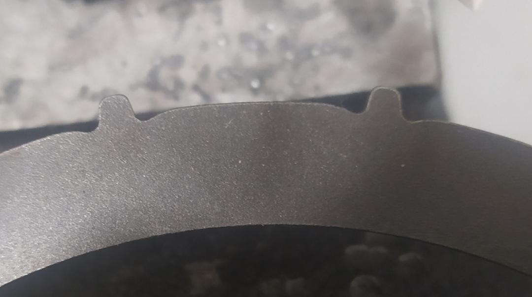

How to calculate this
yo utilzo Auto CAD. y para el diseño de formas complejas como en este caso , realizo un plantillado según la foto y la escalo según medida referencial , en caso no tener una medida referencial. realizo 2 puntos a una determinada medida,. y segun eso realizo mi escalado en auto cad. luego para confirmar mi plantilla hago una impresion a escala 1:1 y hago la prueba con la pieza física real., de haver alguna variación sigo haciendo pruebas hasta lograr mi objetivo.
