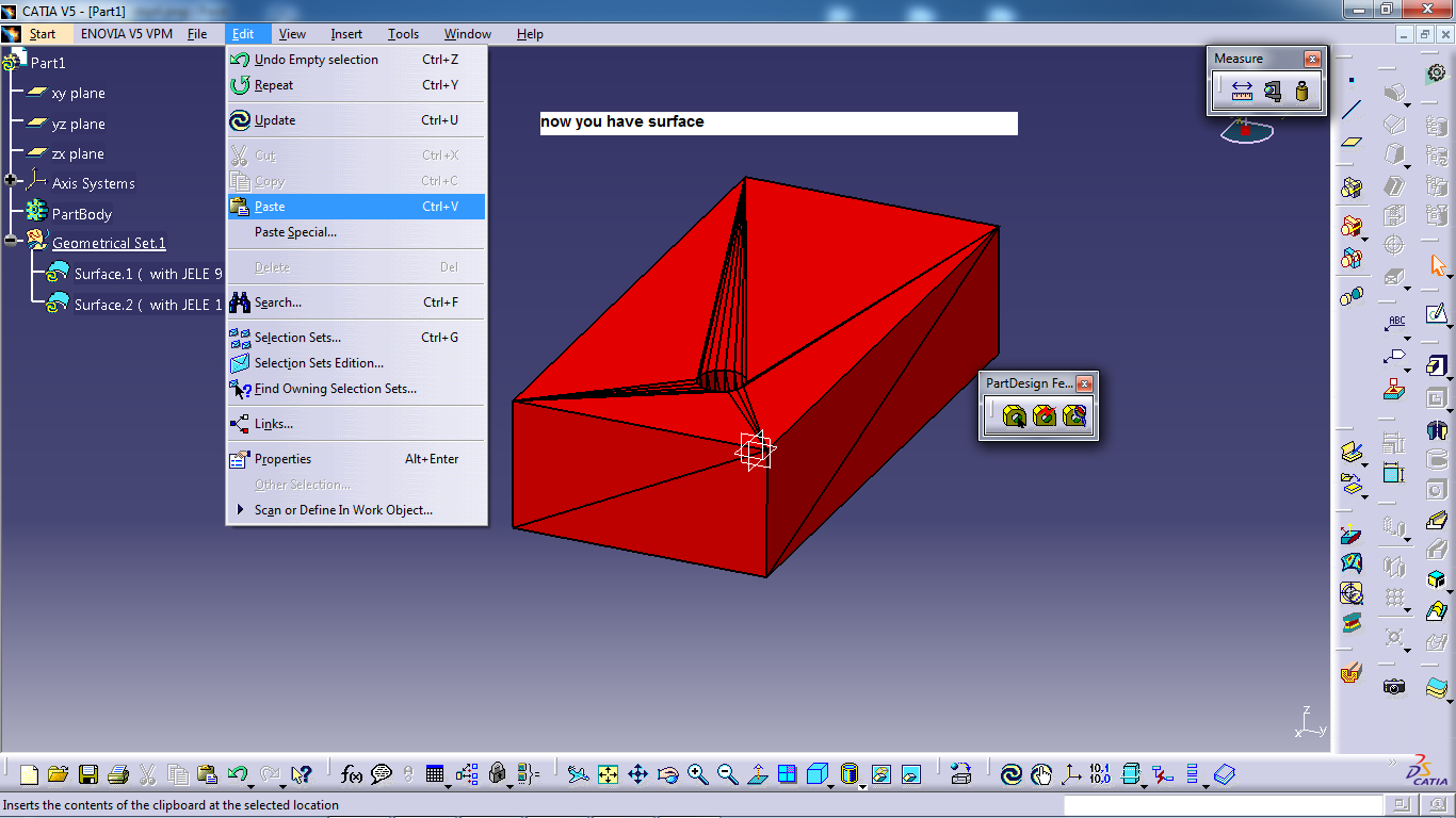

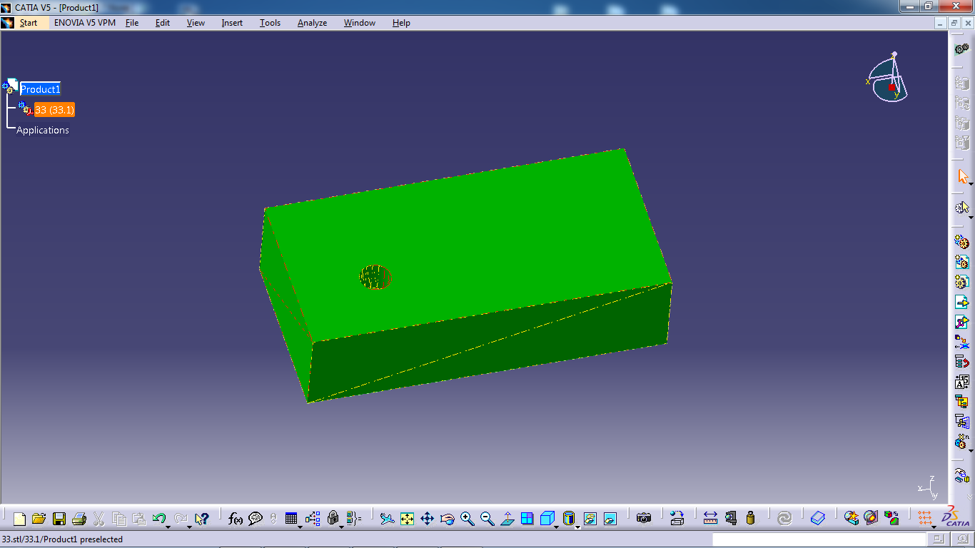

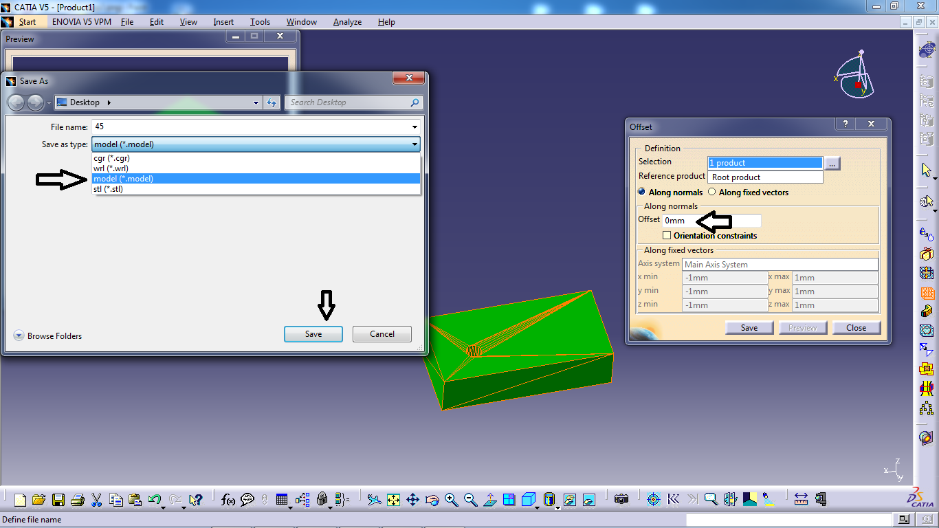

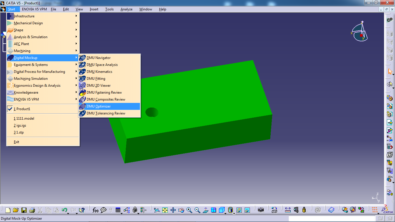

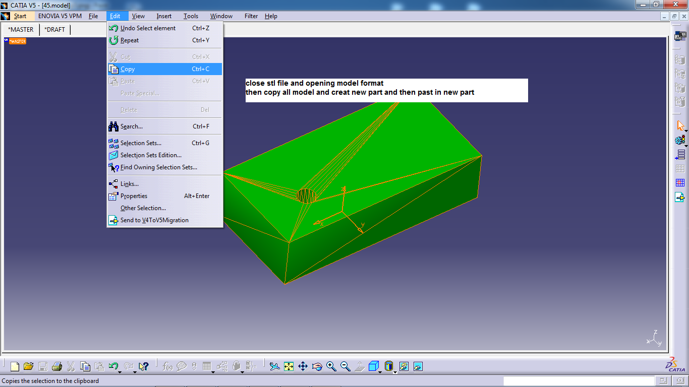

First changhe stl file to surface. after import stl file in Assembly you to enter optimaizer environment

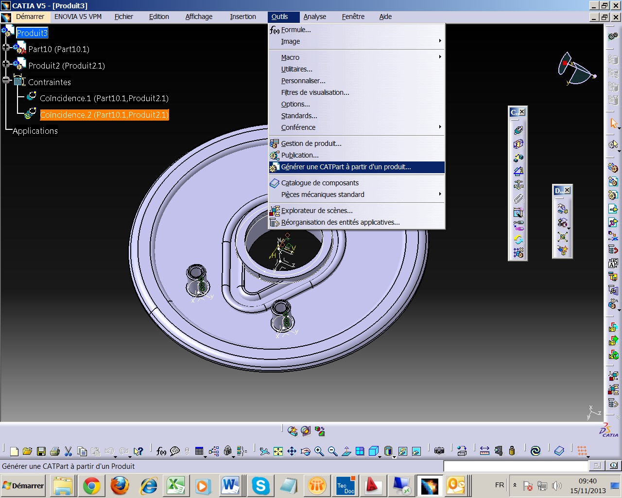

Vous pouvez aller dans outil-gérer une Catpart à partir d'un produit
Donc l'assemblage se transforme en Catpart vous pouvez caché ce que vous voulez et enregistrer le reste sous fomae stl
