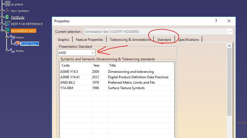

While using view from 3d command in Catia, I get error to have same stds for model and dwg, how can i change the default std ISO to ANSI for model in CATIAV5

打开CATIA V5软件并打开您的模型文件。
确保您在"Part Design"(零件设计)环境中。
单击"Tools"(工具)菜单,然后选择"Options"(选项)。
在弹出的"Options"对话框中,展开"Infrastructure"(基础设施)并选择"Part Infrastructure"(零件基础设施)。
在右侧的选项中,您将看到"Standard"(标准)下拉菜单。
在"Standard"下拉菜单中,选择"ANSI"标准。这将更改CATIA的默认标准为ANSI。
确定更改后,单击"OK"以保存设置并关闭"Options"对话框。
如果您的模型中已经存在一些特征,请确保将它们与ANSI标准对齐。您可以通过编辑每个特征并在其属性中选择ANSI标准来实现。
请注意,这种更改只会影响新创建的特征。对于现有的特征,您可能需要手动编辑其属性以与ANSI标准匹配。
在进行任何更改之前,请务必备份您的文件,以防止意外数据丢失。
