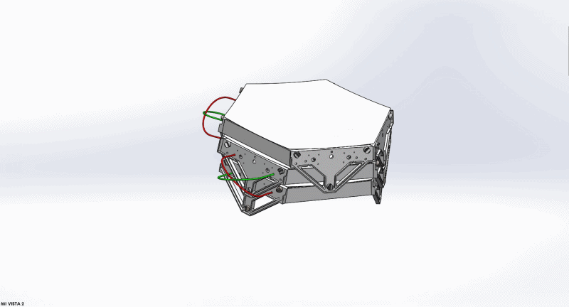

    A fin de capturar imágenes que permitan crear una animación de buena calidad, sin saltos en el movimiento, a veces optamos por crear alguna vista con nombre que nos asegure el mantenimiento del punto de vista y perspectiva a lo largo de toda la secuencia de movimiento del mecanismo:
    Una vez creada esta vista personalizada, podemos utilizar el botón de captura de la pantalla de SolidWorks y obtener imágenes como las siguientes:
    También es posible utilizar la perspectiva al momento de crear la vista personalizada:
    y obtener imágenes más realistas del modelo y sus movimientos:

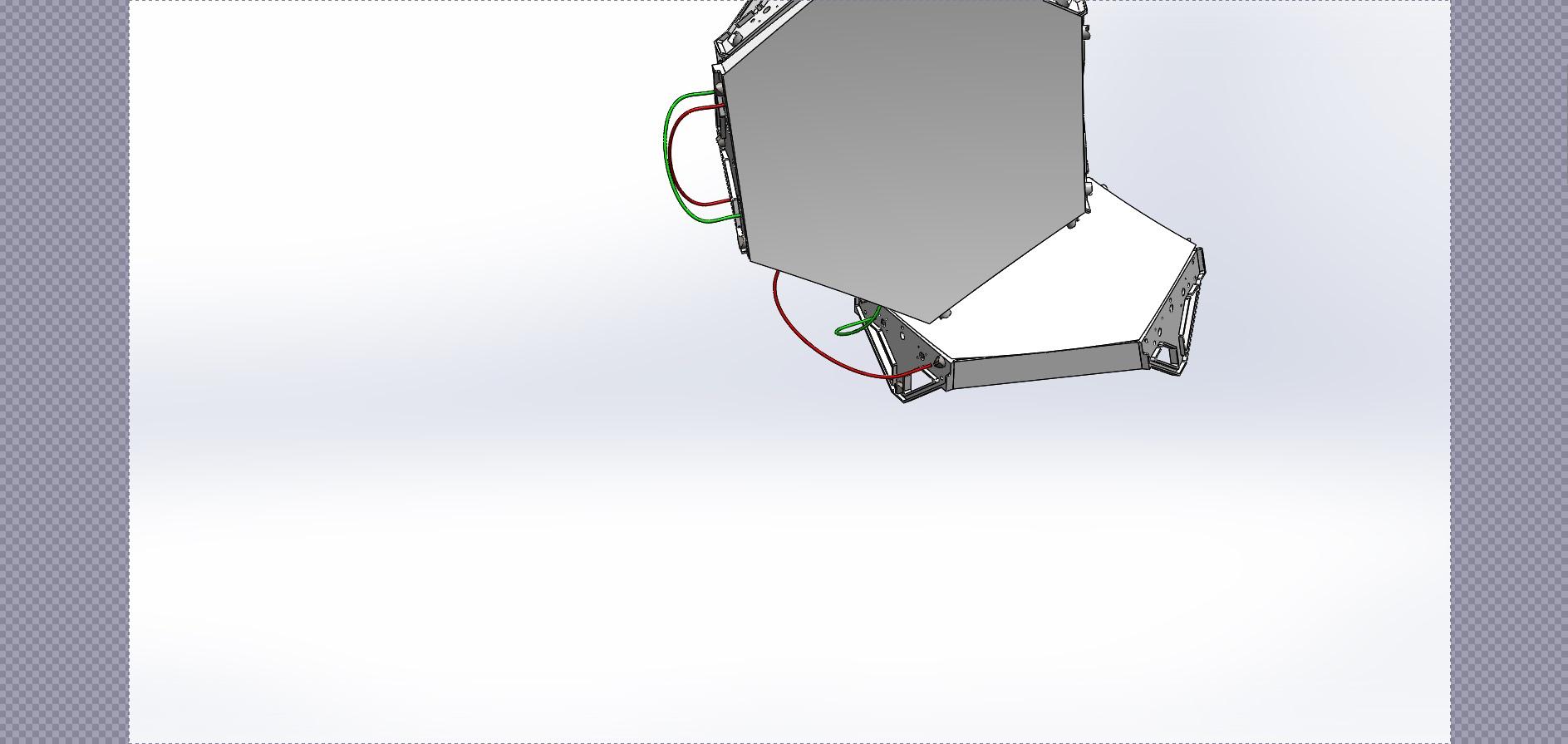

    Lo que se pretende observar en este momento parece un detalle, pero es importante para obtener animaciones de calidad. Observar el extremo inferior derecho del mecanismo, que es una chapa que no debería cambiar de forma entre una imagen y otra. Es notable que "parece doblarse" a pesar de ser un componente rígido y estático. Esto se debe simplemente al cambio (leve en este caso) de zoom y perspectiva que se genera casi imperceptiblemente en SolidWorks cuando pasamos de la imagen inicial (mecanismo cerrado) a la siguiente imagen (mecanismo abierto).
    Se provoca un ajuste del zoom y la perspectiva que genera este movimiento no deseado (e irreal) que nos propondremos evitar haciendo un tratamiento más prolijo de las imágenes generadas y capturadas desde SolidWorks.
  3. Step 3: lo mejor es crear una cámara
    Para evitar este tipo de defectos devenidos de pequeños cambios en el zoom y la perspectiva, cada vez que "la caja de abarque" del modelo cambia (al desplegar un mecanismo, por ejemplo) lo mejor es crear una cámara que permitirá manipular sencillamente todos los parámetros de posición de objetivo y la cámara, distancia, amplitud angular, e inclusive formato de la imagen de salida (1:1 a 16:9):
    Desde una vista de cámara será posible capturar las imágenes sin ningún tipo de distorsión ni cambio durante el movimiento del mecanismo, incluso cuando este se sale de los límites de la propia cámara:
    Los bordes en gris oscuro están fuera de los límites de la cámara, y la parte útil de la imagen tiene las proporciones que se hayan definido en dicha cámara (en este caso, por ejemplo, las proporciones son 16:9):
    Si el trabajo lo amerita, es posible editar cuidadosamente las imágenes para eliminar esos bordes y quedarse con las imágenes totalmente limpias. Esto se verá en un próximo tutorial, junto a otros posibles cambios tales como agregados de texto, modicadores de imagen (sombreados, recuadros, etc) que se pueden realizar en forma puntual (imagen por imagen) y en otros casos en forma grupal (sobre todo un conjunto de imágenes).
    Y a partir de estas imágenes la animación gif creada será mucho más realista (siempre que se decidan correctamente los tiempos de exposición y las eventuales transiciones).
