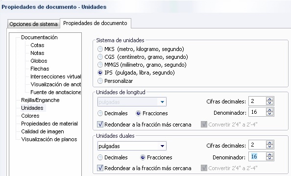

    Dependiendo de la pieza atrabajar se deberán definir las unidades de trabajo del
    documento.
    Sobre el árbol de diseño de clik derecho sobre el
    icono de parte y seleccione propiedades del
    documento.
    Dentro del menú que se despliega se podrán
    variar las propiedaes princvipales del
    documento.
    Para este caso se deberá editar las unidades de
    diseño del documento.
    La pieza se trabajara en fracciones de pulgada y
    con un denominador de 1/16.
    Se deberá activar la opción de redondear a la fracción más cercana.
    Configurando todo lo que se requiera para trabajar la pieza de clik en el botón aceptar.

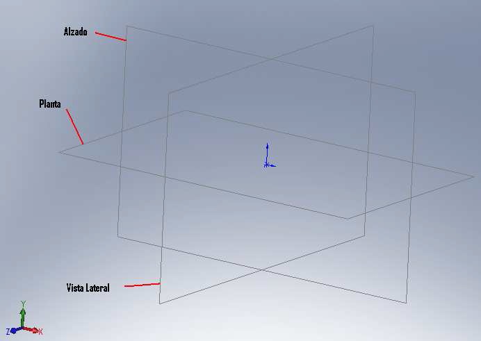

    Todas las piezas que se crean en Solidworks tienen un principio básico, el paso inicial
    es seleccionar un plano de trabajo sobre el cual se dibuja el croquis que se convertirá en
    un solidó utilizando una operación como protucion extrusión o protucion por
    revolución.
    Utilizando el comando de vista isométrica y seleccionado en el arbol de diseño el plano
    que se quiera trabajar, este aparece seleccionado en color verde.
    Seleccione el plano de trabajo según la forma de la figura
    de trabajo facilitara posteriores operaciones.

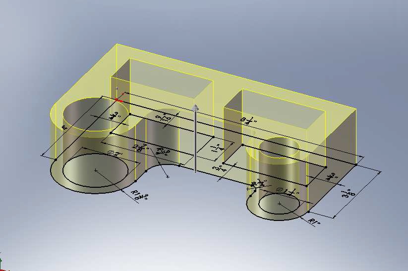

    Para terminar la pieza se deberá generar el solidó a partir de una operación de protucion
    por extrusión.
    Teniendo activo el croquis,
    seleccione el comando extruir
    saliente base.
    Se desplegara un menú en el extremo izquierdo de la pantalla de diseño, establezca 2”
    en el parámetro de distancia de extrusión.Se visualizara el solidó generado a partir de
    croquis dibujado.
