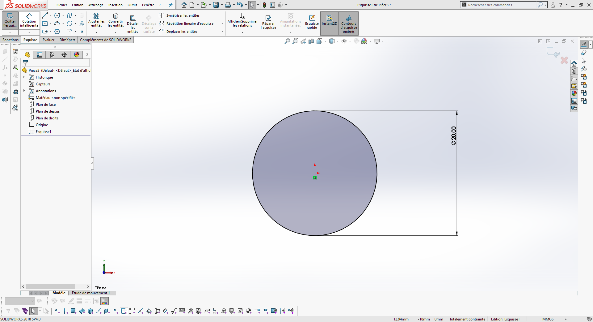

  1. Step 1: Définition du dia ext du ressort
    Dessiner sur une esquisse sur le Plan de Face d'un cercle du Ø que vous voulez.

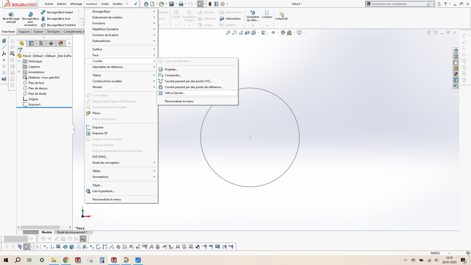

  2. Step 2: Création de l'Esquisse du Ressort

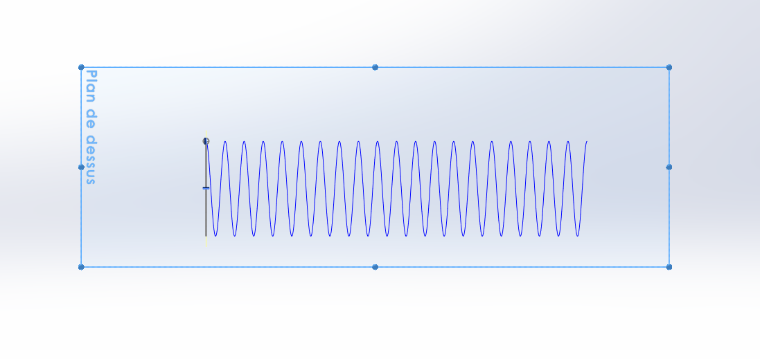

    Fermer l'esquisse et rendez-vous dans le menu défilant Insertion, Courbe, puis sélectionner "Hélice et Spirale".

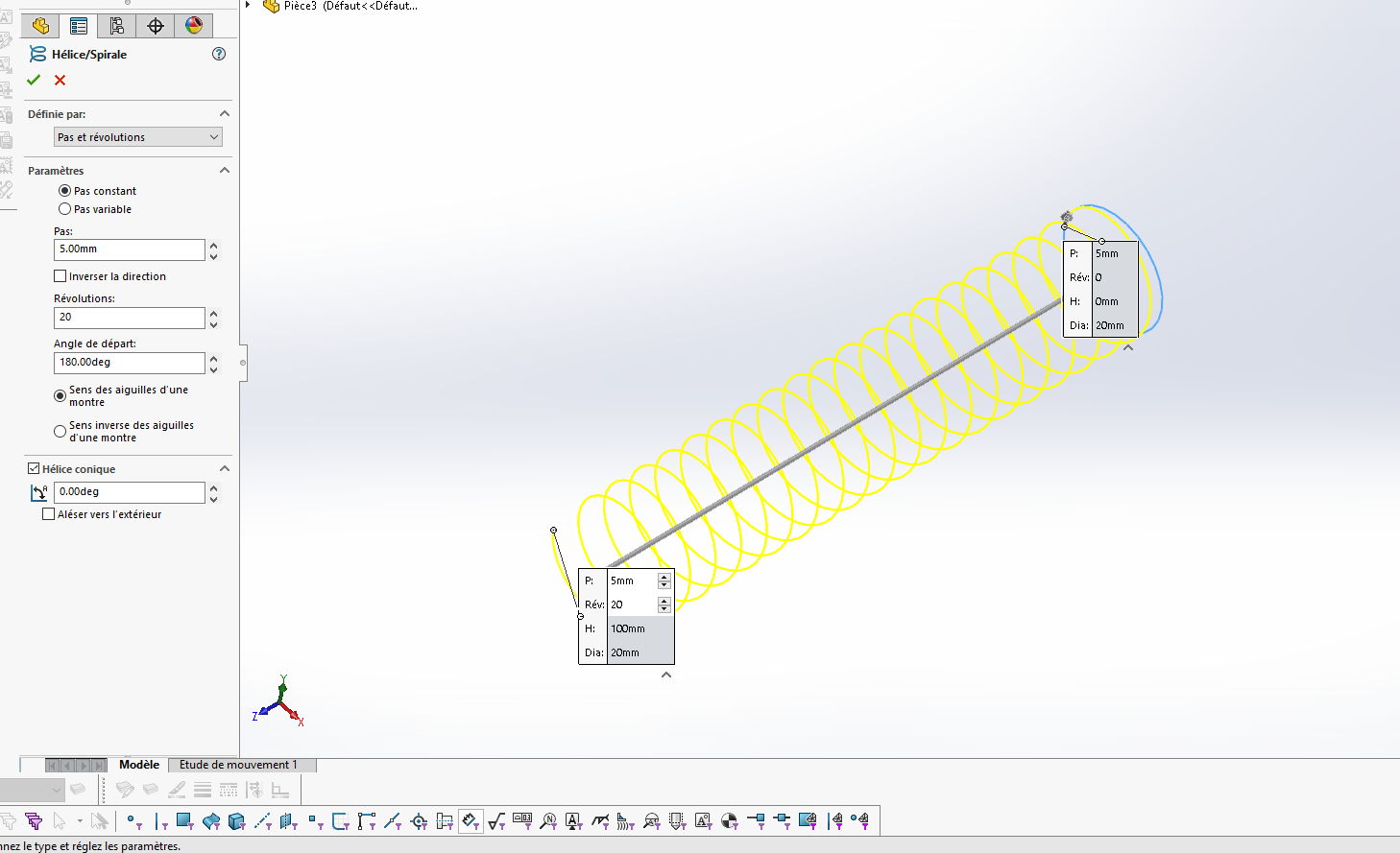

  3. Step 3: Paramétrage du Ressort
    Sélectionner votre diamètre et remplir les paramètres dans Hélice/Spirale.
    Une fois cela fais validé l'Esquisse.

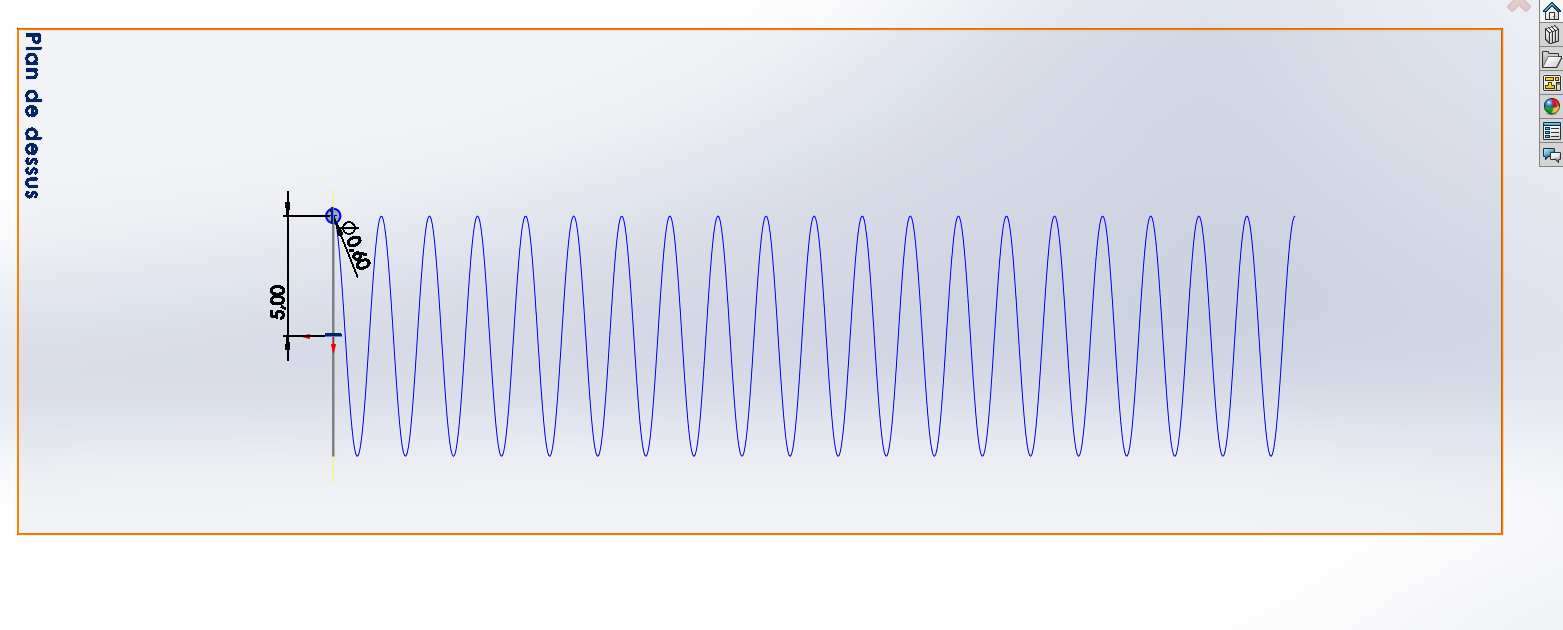

  4. Step 4: Matérialisation du Ressort
    Sélectionner le plan Dessus
    Ensuite crée une esquisse avec un diamètre représentant le diamètre de la tige du ressort et Décaler du point d'origine de la valeur que vous souhaitez, cela représentera le diamètre du ressort

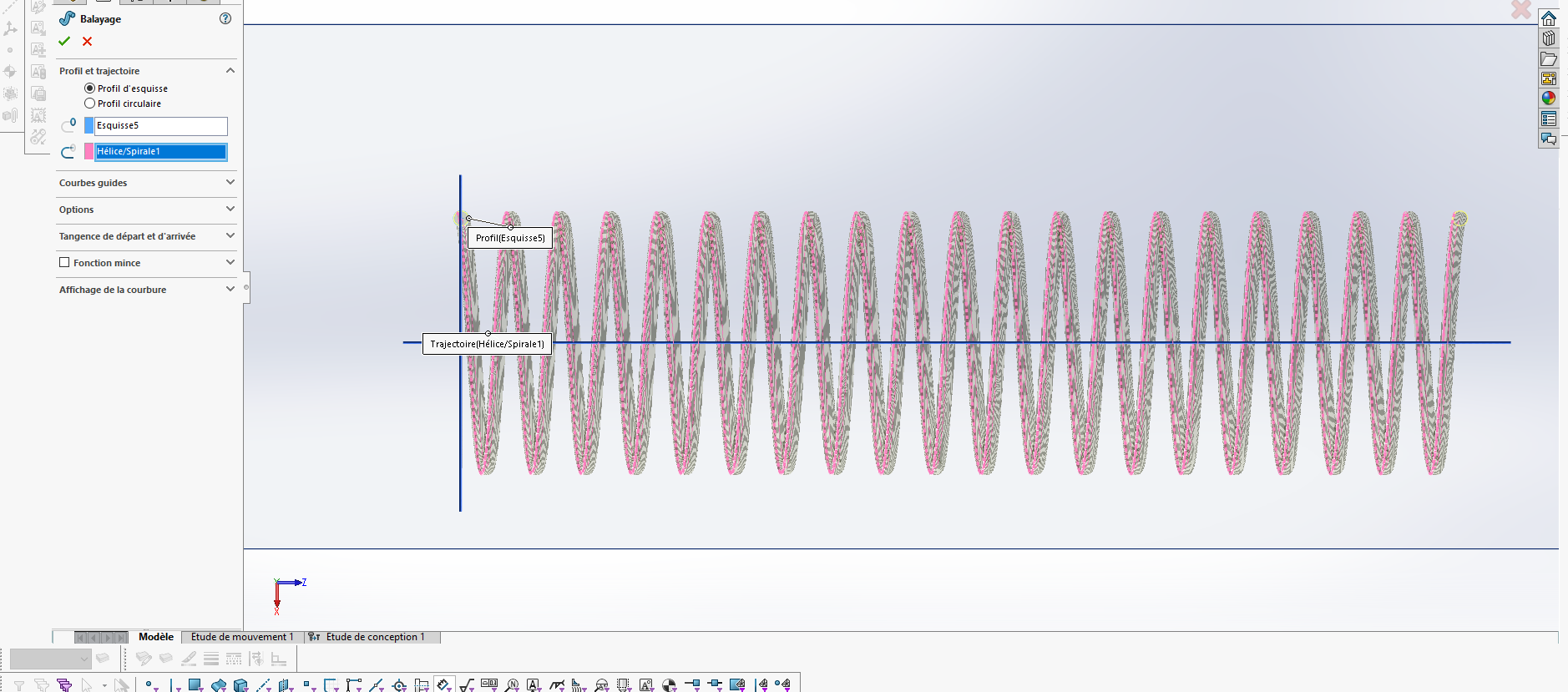

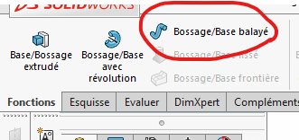

  5. Step 5: Bossage du Ressort
    Enfin sélectionner dans Fonctions Bossage/Base Balayage.
    Puis sélectionner votre diamètre du ressort et la ligne qu'il doit suivre.

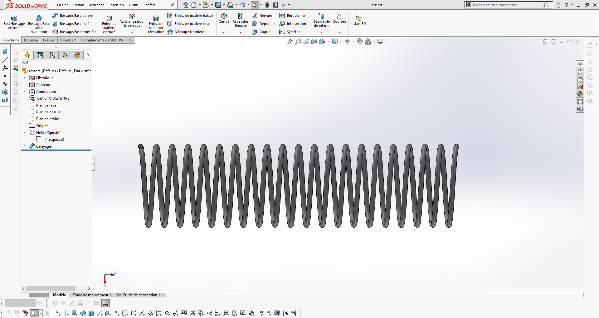

  6. Step 6: Final
