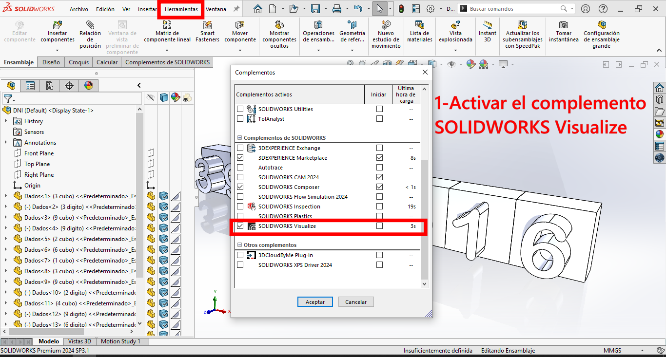

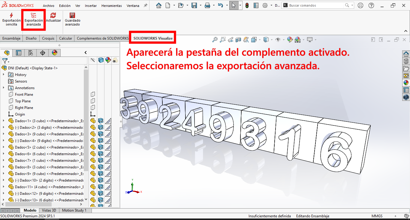

  1. Step 1: Activar el complemento

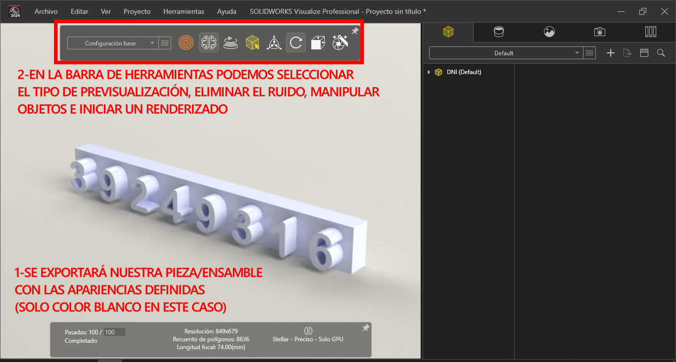

    Vemos que también aparece la opción de "Actualizar" (que estará deshabilitada en primera instancia) pero que nos permite trasladar cualquier cambio realizado en nuestro modelo (ya sea agregar una apariencia, eliminar un dígito o cambiarlo de lugar, desplazarlo, etc.) al entorno de Visualize.

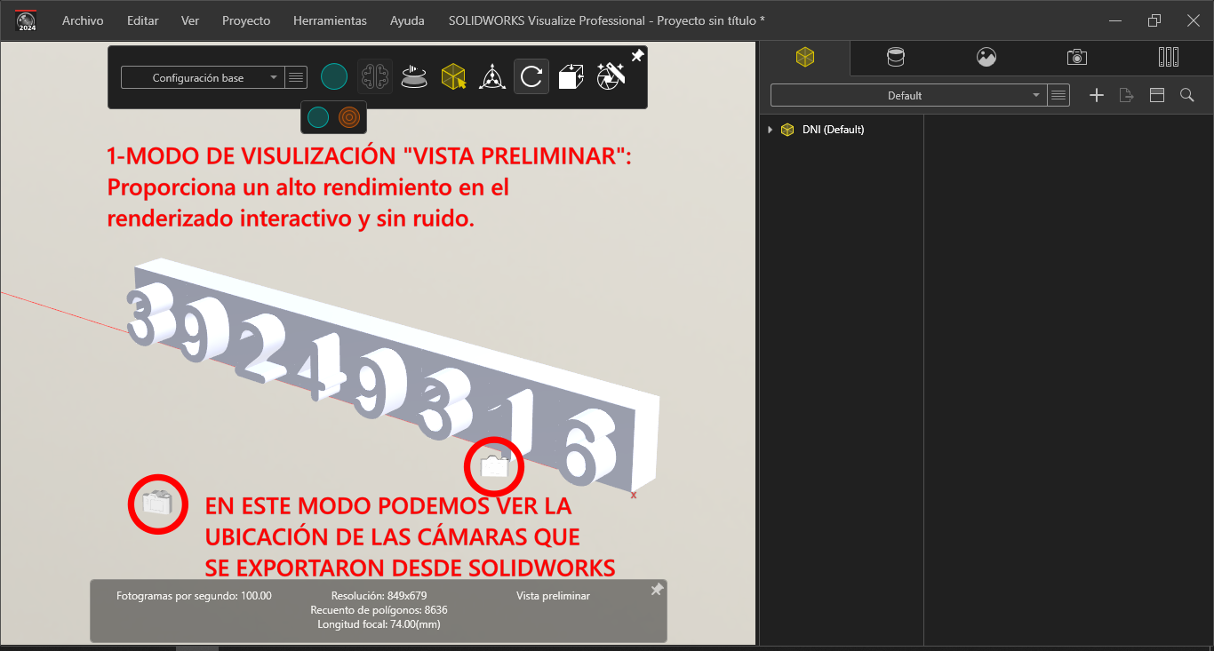

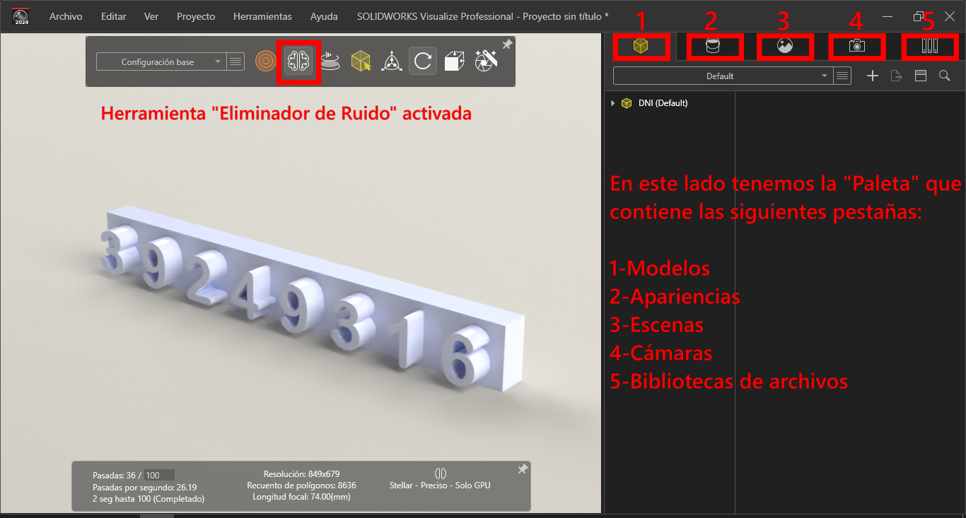

  2. Step 2: Conociendo la interfaz

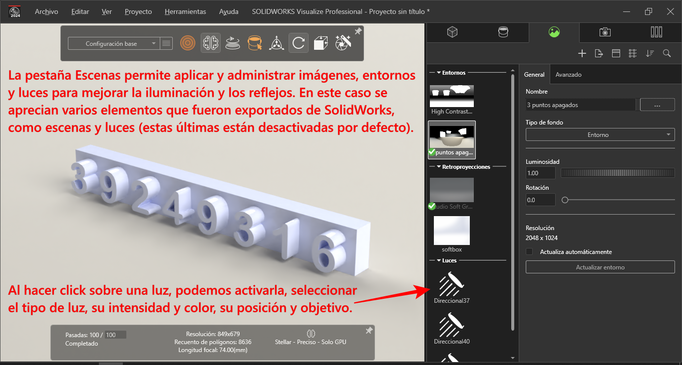

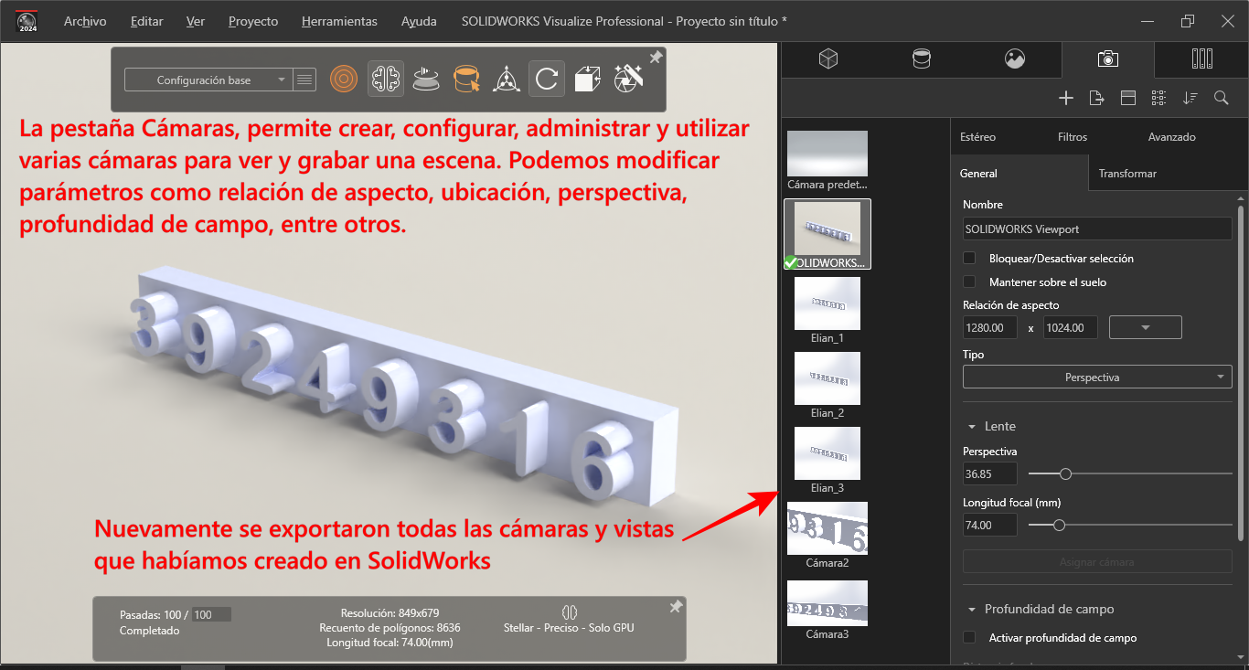

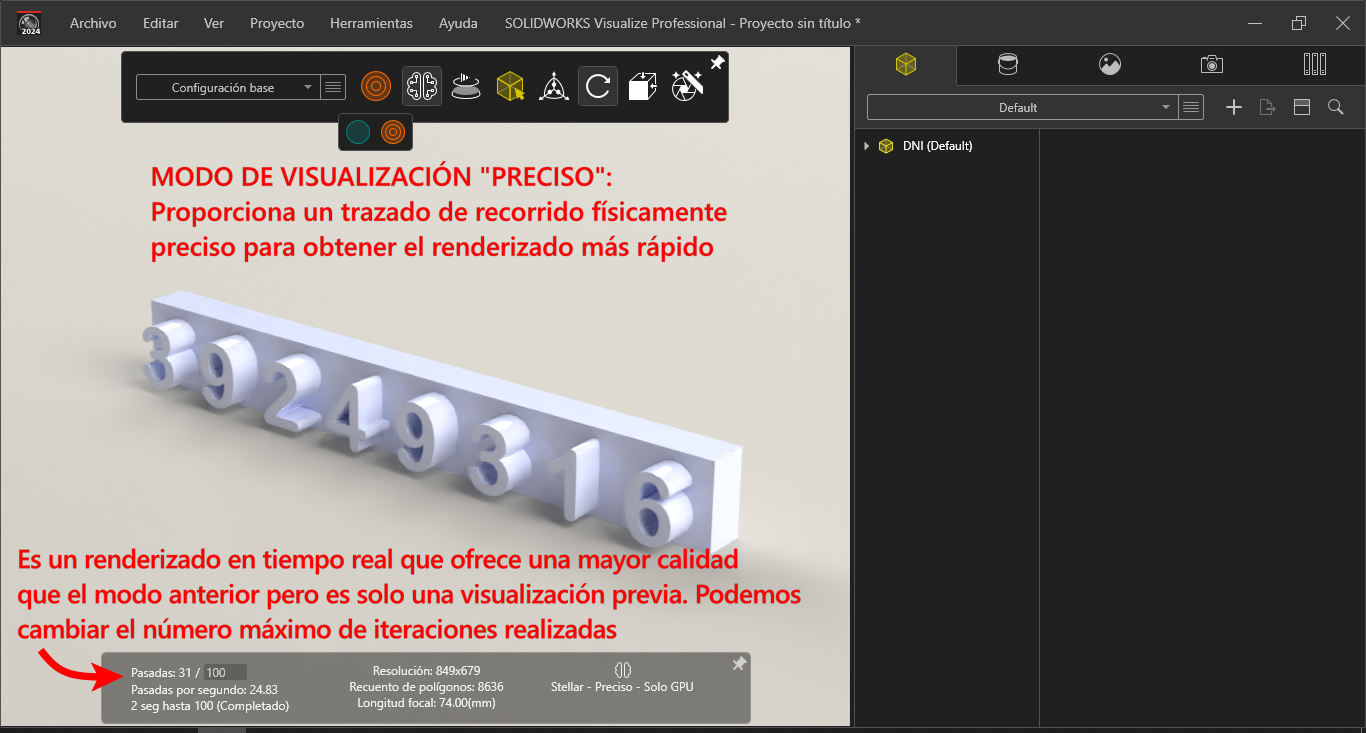

    En este momento se nos abrirá un nuevo programa: SolidWorks Visualize. Todo lo que hayamos definido en SolidWorks se exportará a este programa (apariencias, cámaras, vistas, entornos, luces, etc.)

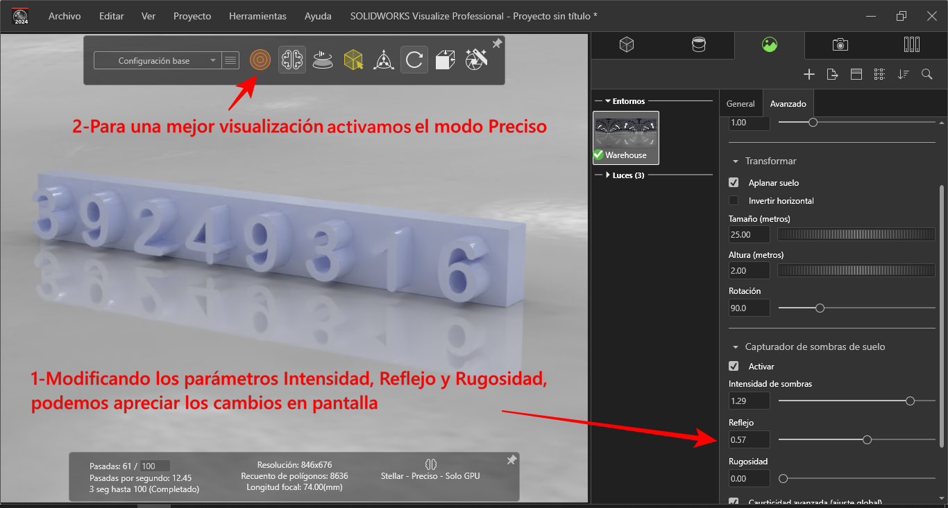

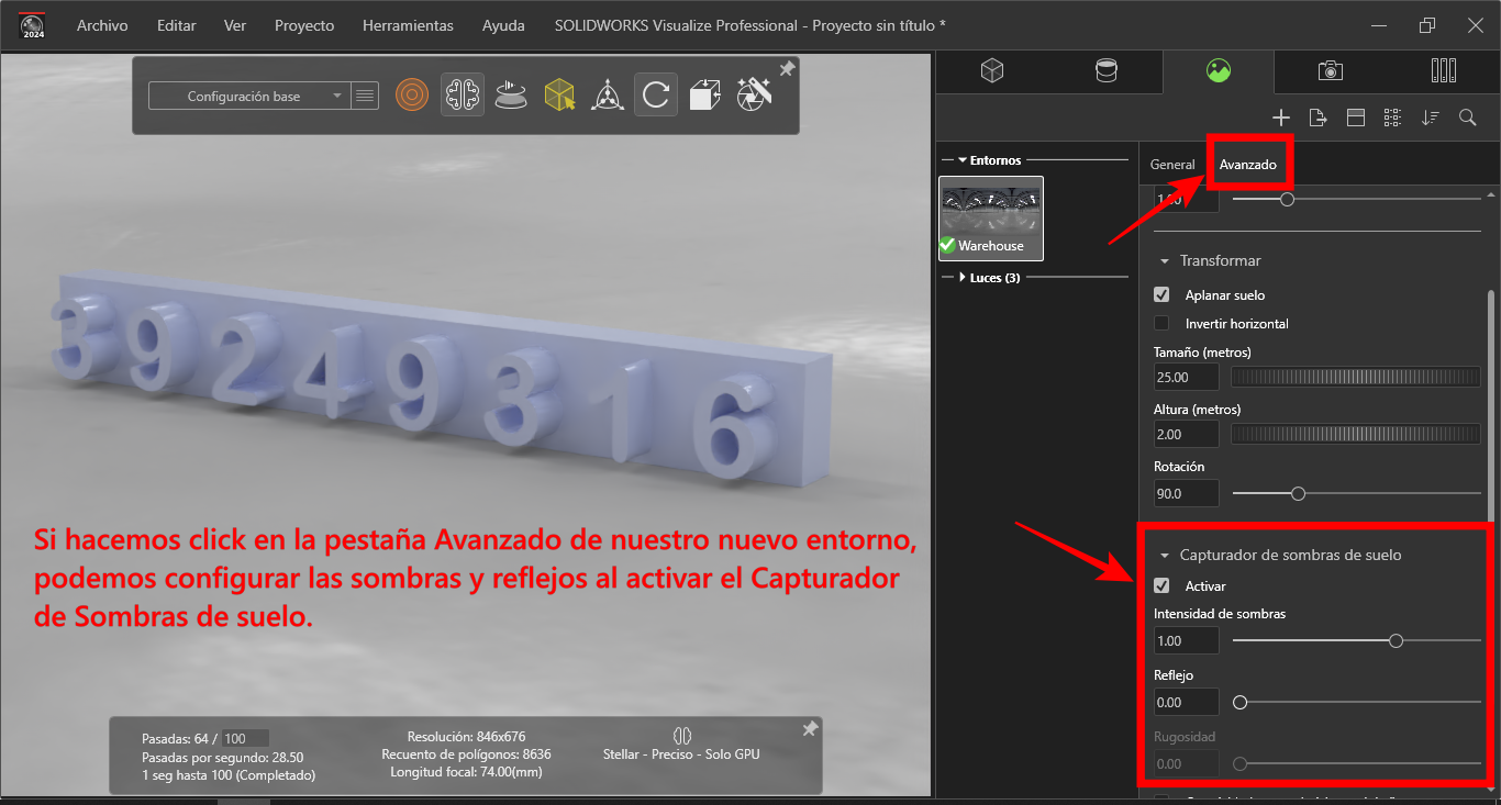

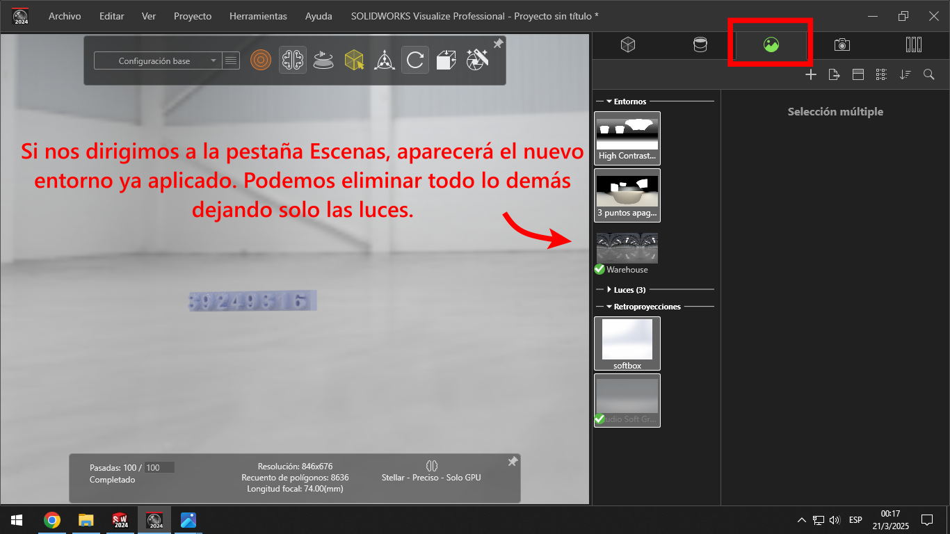

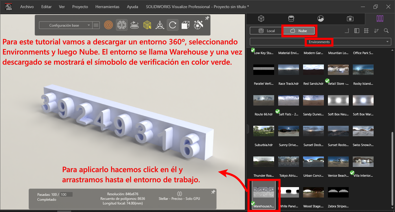

  3. Step 3: Aplicar entorno 360°

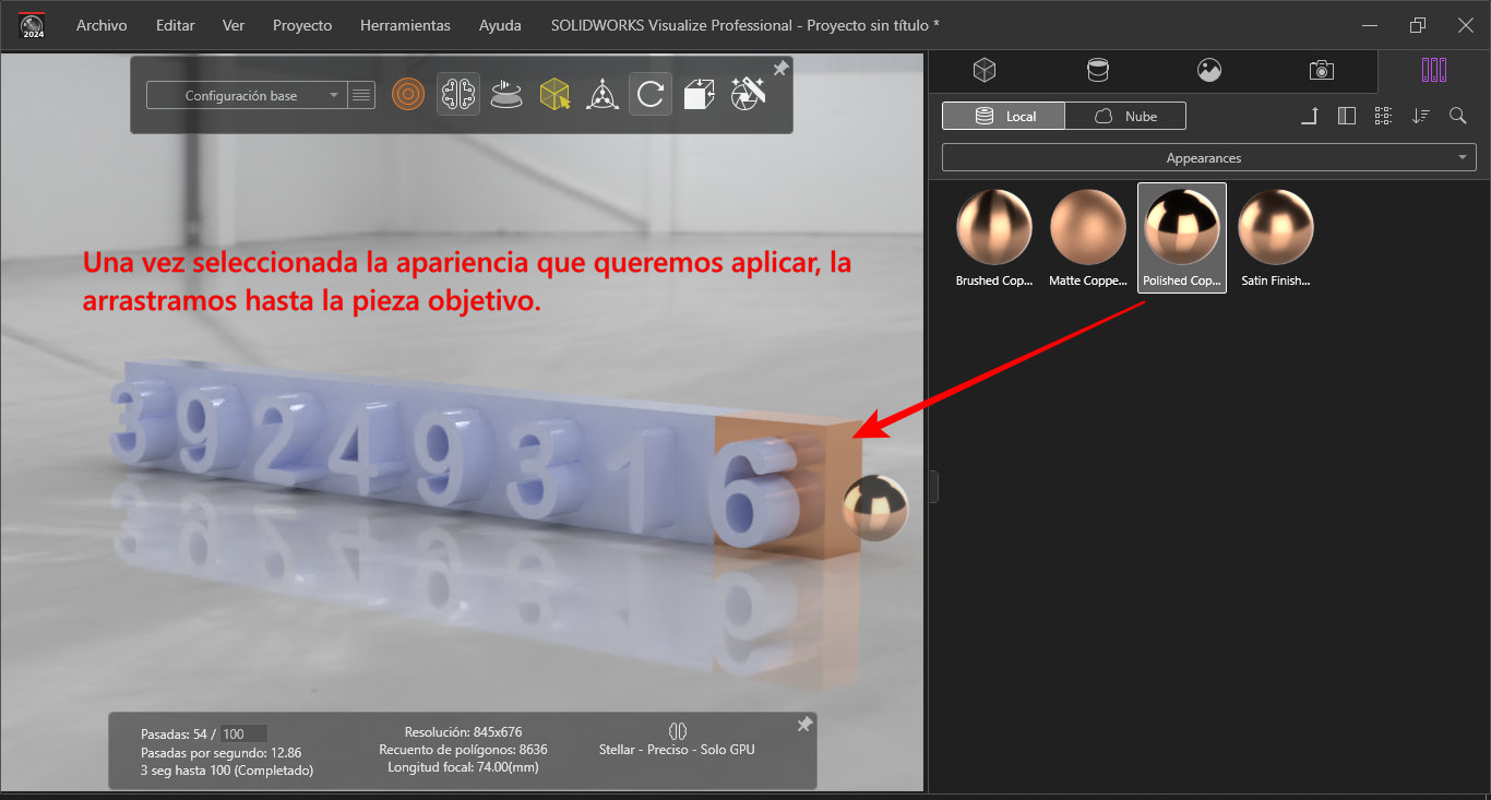

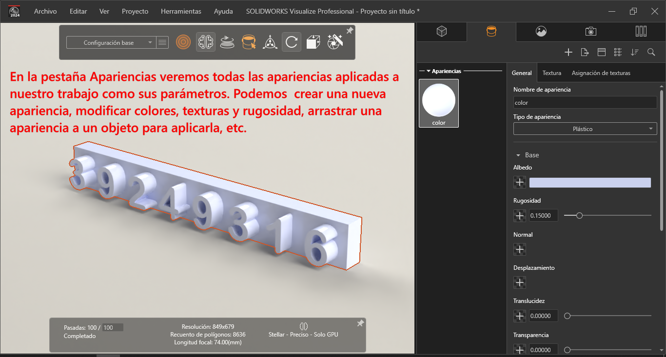

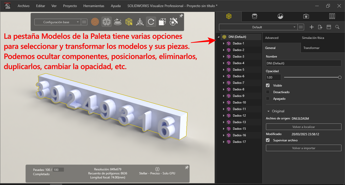

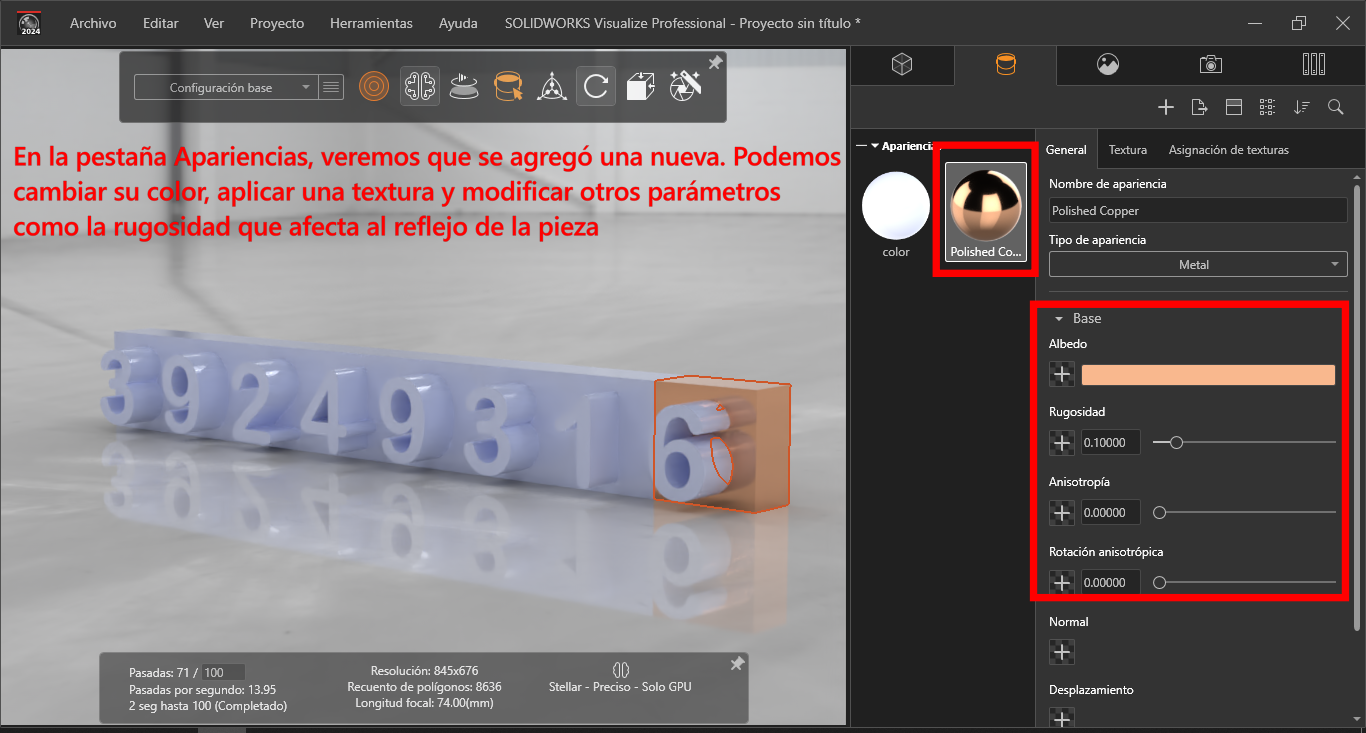

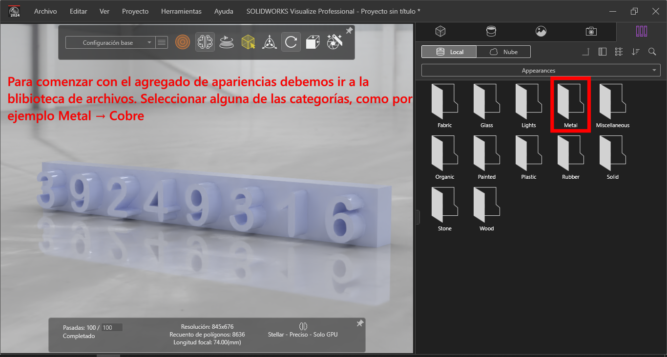

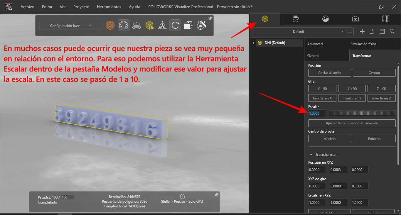

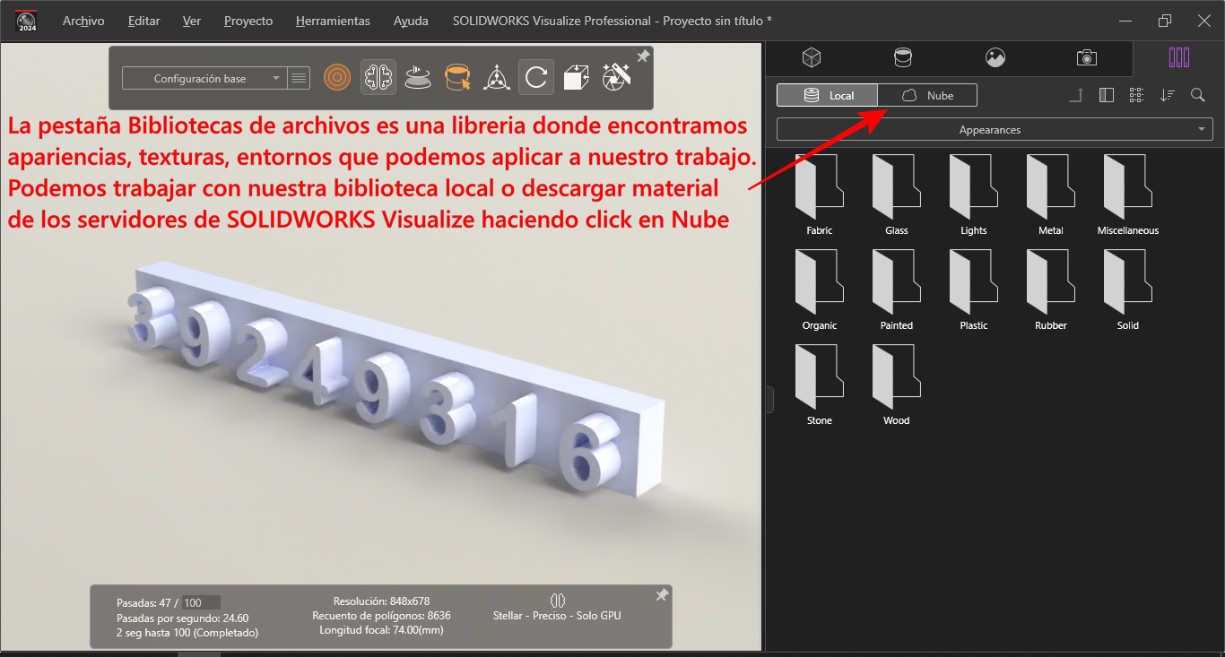

  4. Step 4: Escalado y apariencias

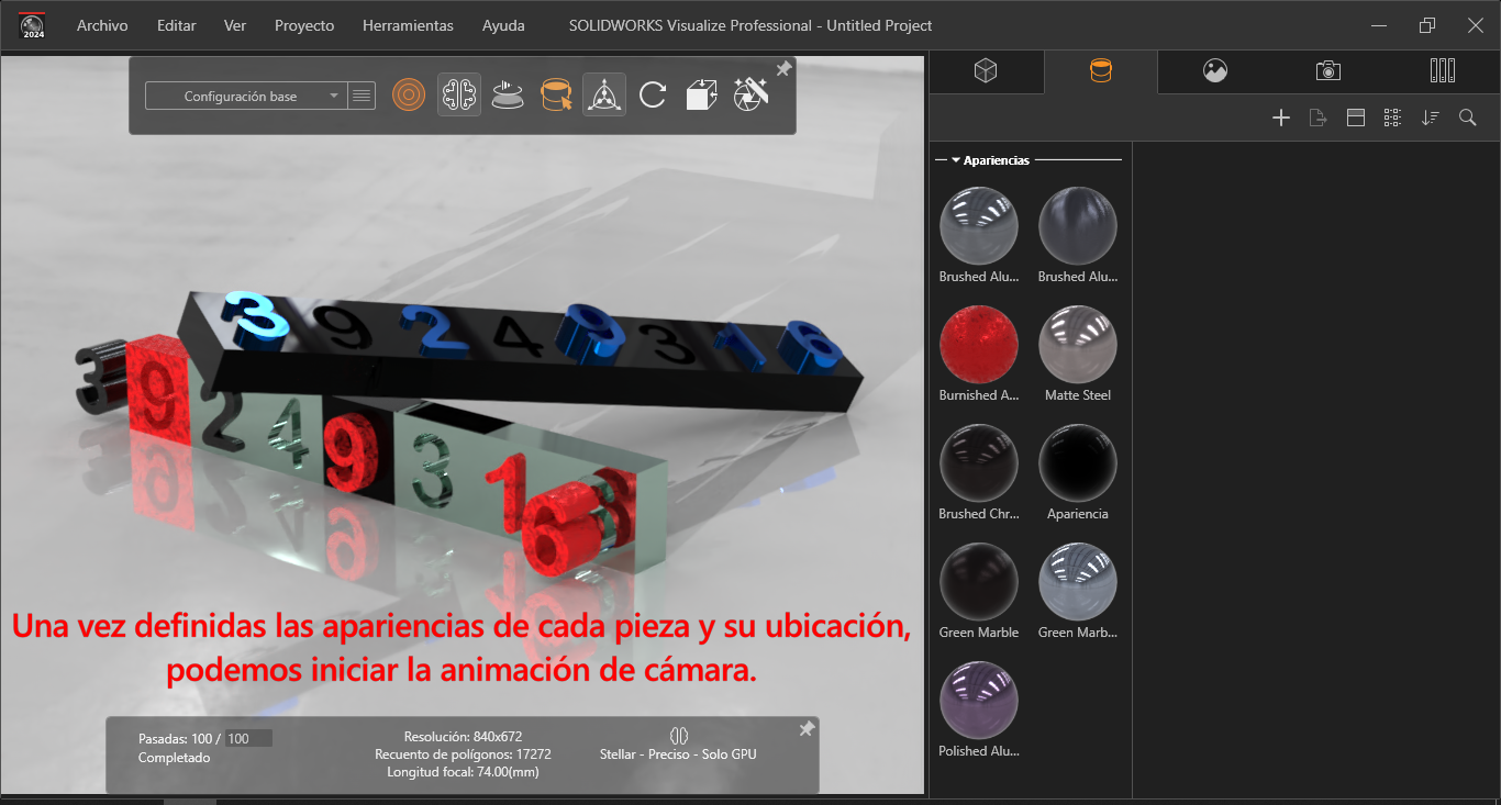

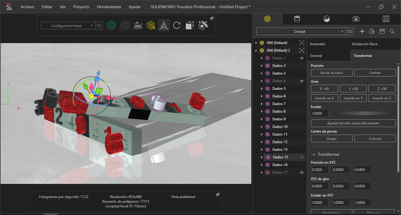

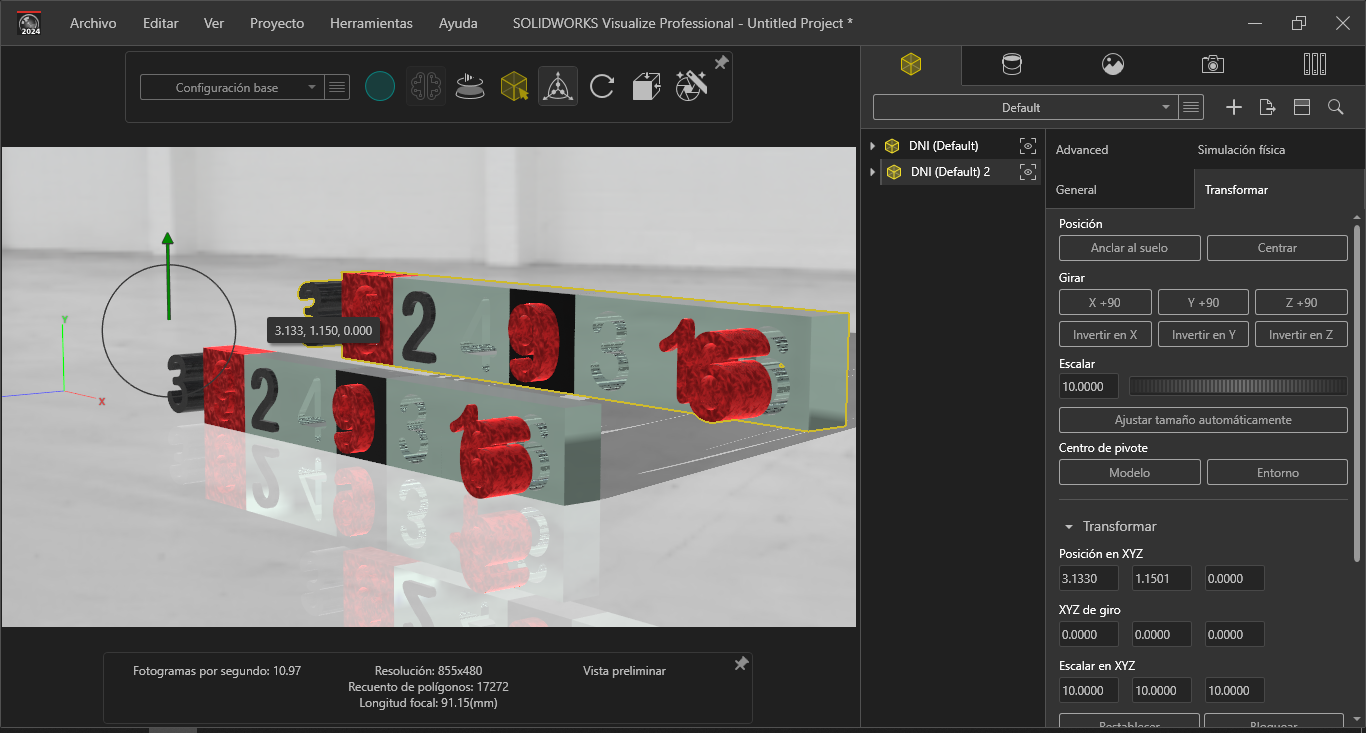

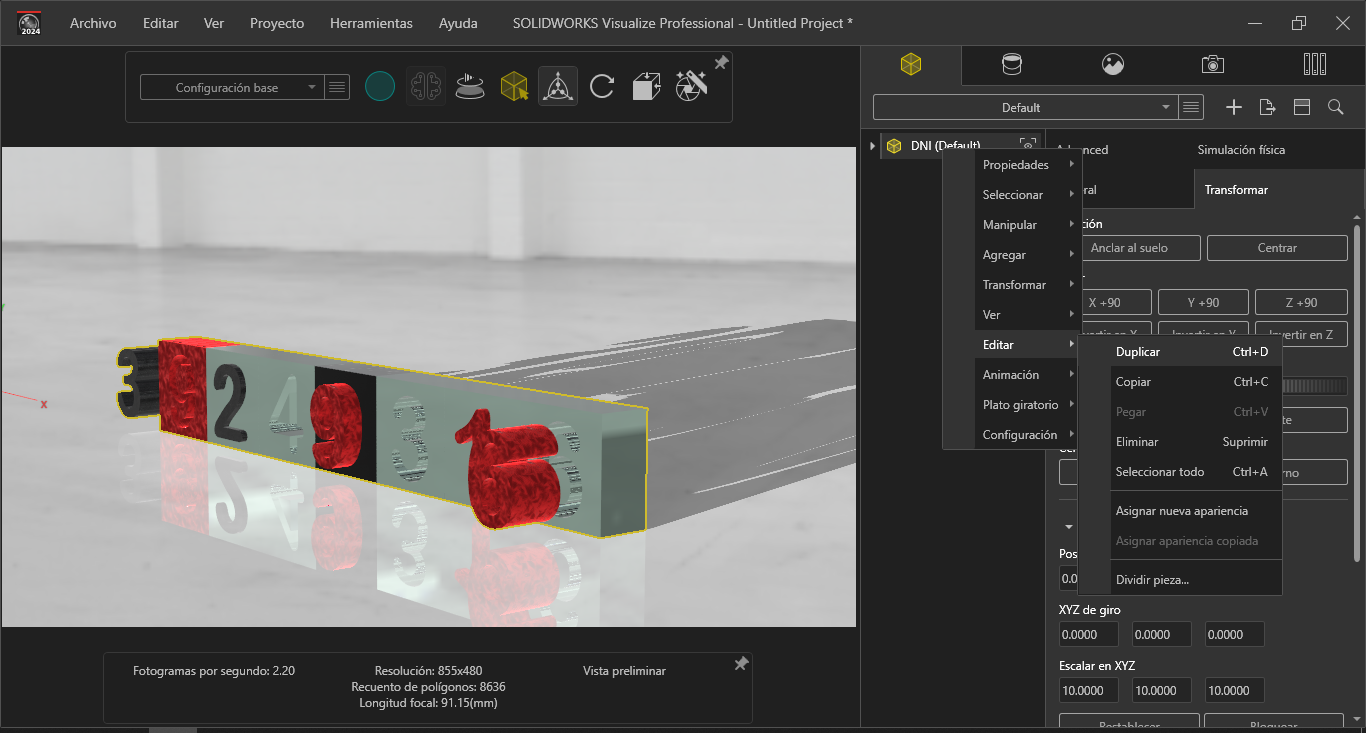

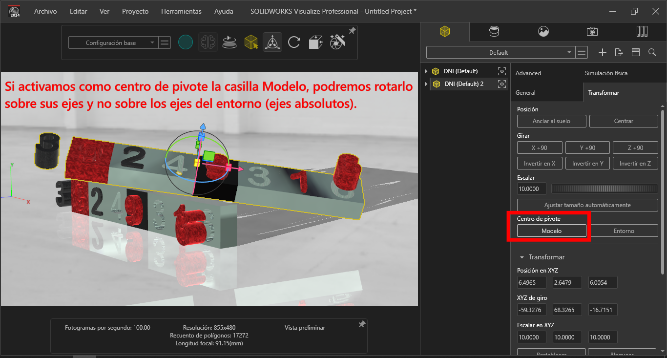

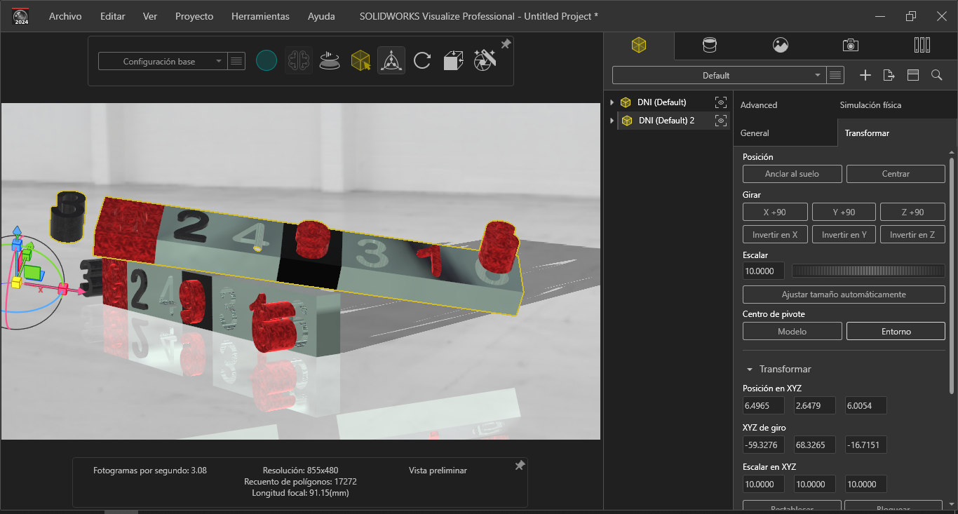

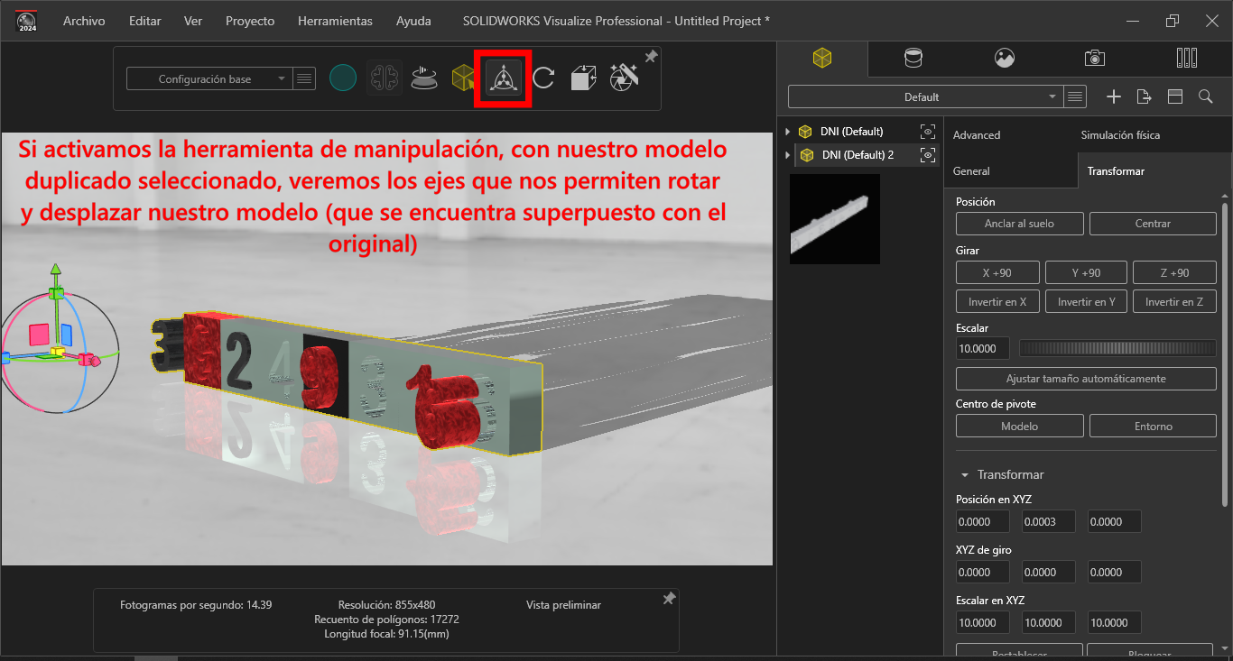

  5. Step 5: Duplicar modelo y manipularlo
    Como el modelo con el cuál se está trabajando es muy sencillo, vamos a agregar un modelo duplicado, para posicionarlo sobre el original y cambiarle la apariencia.
    Ya tenemos una noción básica acerca de las herramientas de SolidWorks Visualize, pero aún no hemos hecho ningún renderizado. En el siguiente tutorial, realizaremos una animación de cámara para generar un video renderizado que nos muestre el modelo en sus 360°.
