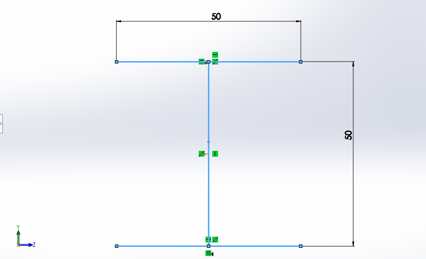

  1. Step 1: Esboço para extrusão.
    Primeiramente, abra um esboço no plano direito e faça o seguinte desenho.
    Um esboço de viga I para realizarmos a extrusão posteriormente.

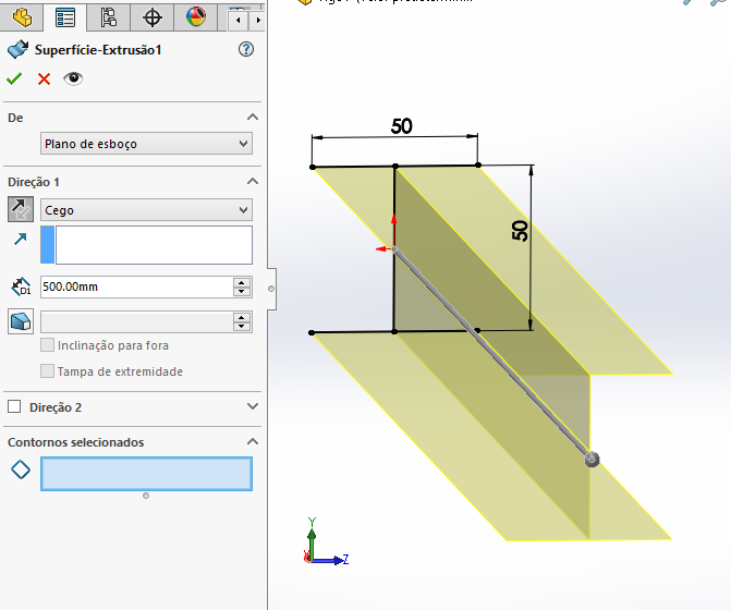

  2. Step 2: Superfície extrudada.

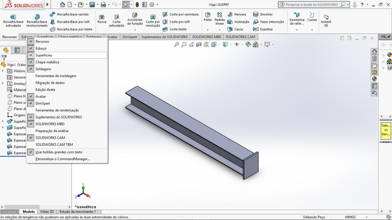

    Utilizaremos a aba de Modelagens por superfícies, por isso é necessário verificar se a mesma está ativada, caso não esteja você deve pressionar o botão direito sobre a aba dos demais recursos "Recurso/esboço/Suplementos do SolidWorks".
    Nesse passo iremos realizar a extrusão do nosso esboço desenhado no Step 1. Para realizar isso você deve fechar o esboço e na aba superfícies, utilizar o recurso "Superfície Extrudada".
    Adiciona uma distância de 500 mm e pode confirmar o recurso.

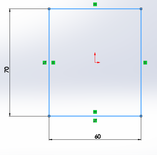

  3. Step 3: Esboço para superfície plana.
    Posteriormente devemos abrir um novo esboço no plano direito e realizar o seguinte desenho.
    Esse esboço será o responsável pela base da nossa viga, ou seja, a parte que será engastada.

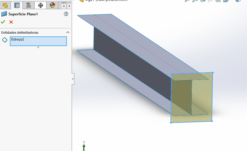

  4. Step 4: Superfície plana.
    Após fechar o esboço realizado no Step 3, novamente na aba de superfícies, iremos agora utilizar o recurso superfície plana e aplicar ao nosso esboço desenhado anteriormente.

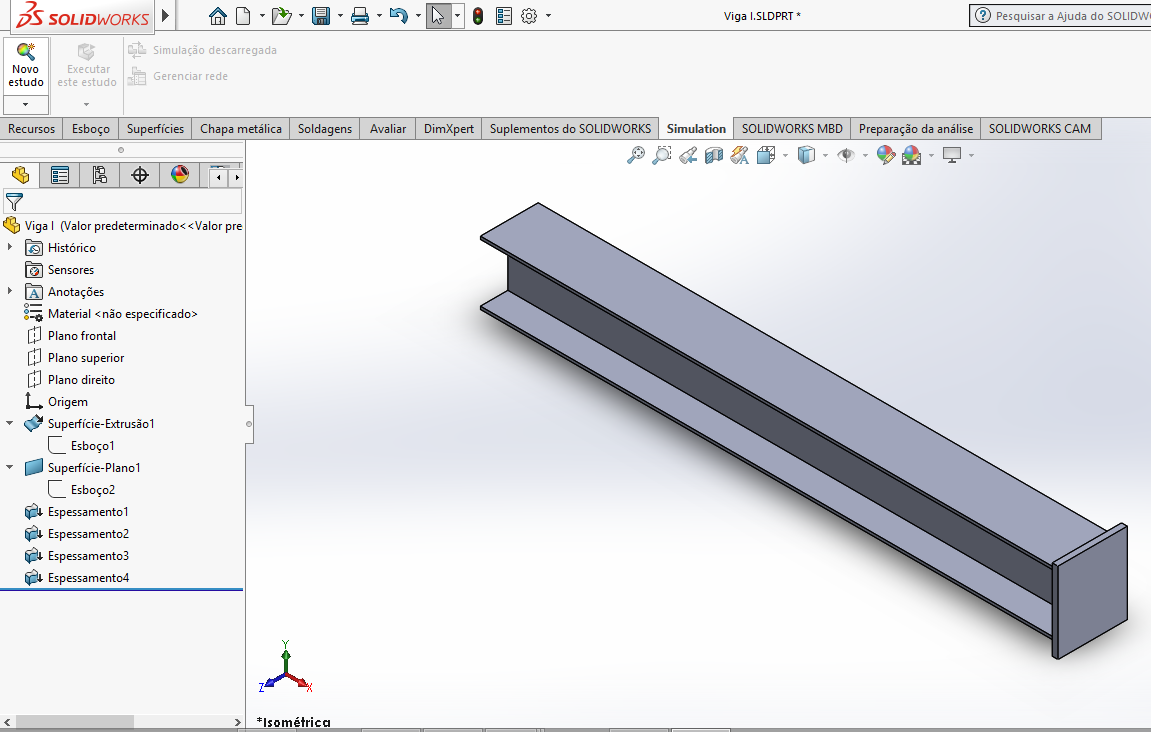

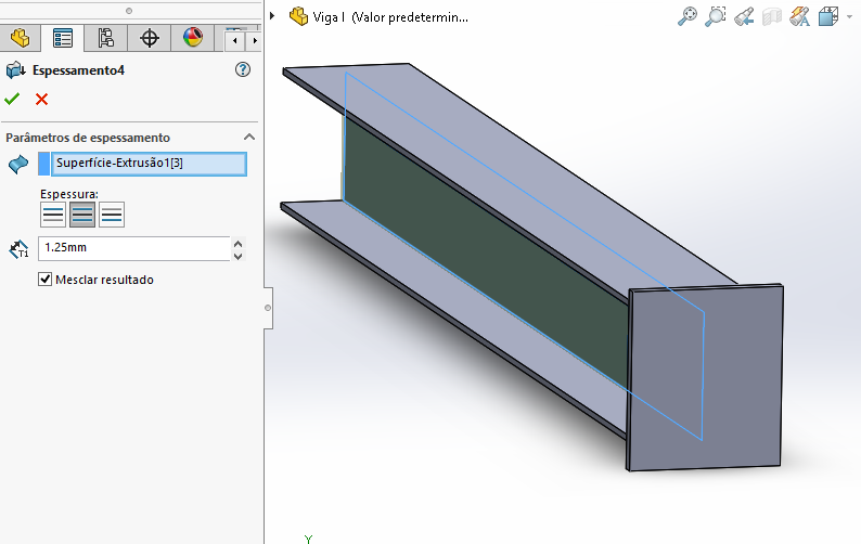

  5. Step 5: Espessar superfícies.
    Nessa parte iremos definir as espessuras das nossas superfícies, utilizando o recurso espessar superfícies. Iremos colocar a espessura para ambos os lados e setar o valor de 1.25mm.
    Nessa etapa da modelagem devemos realizar um recurso espessar para cada superfície, ou seja, iremos realizar esse recurso 4 vezes, todos com as mesmas propriedades.

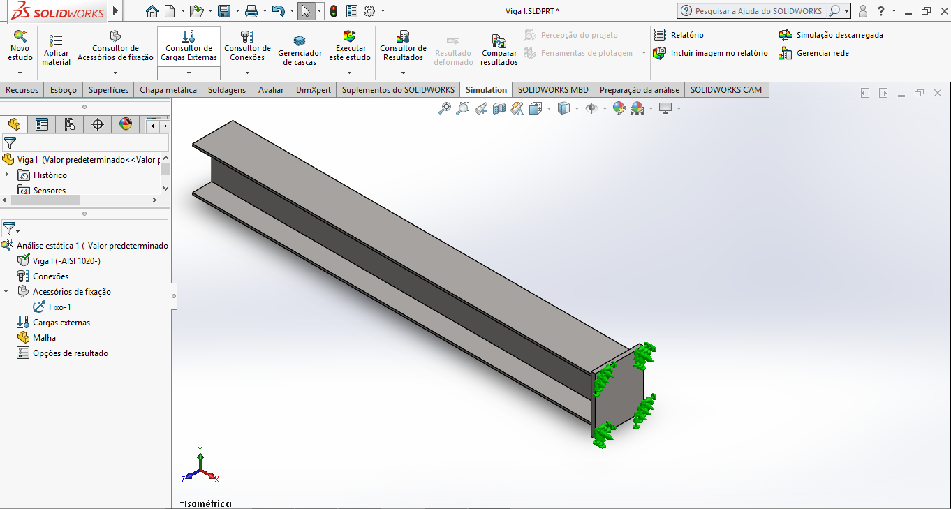

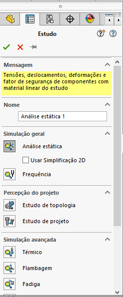

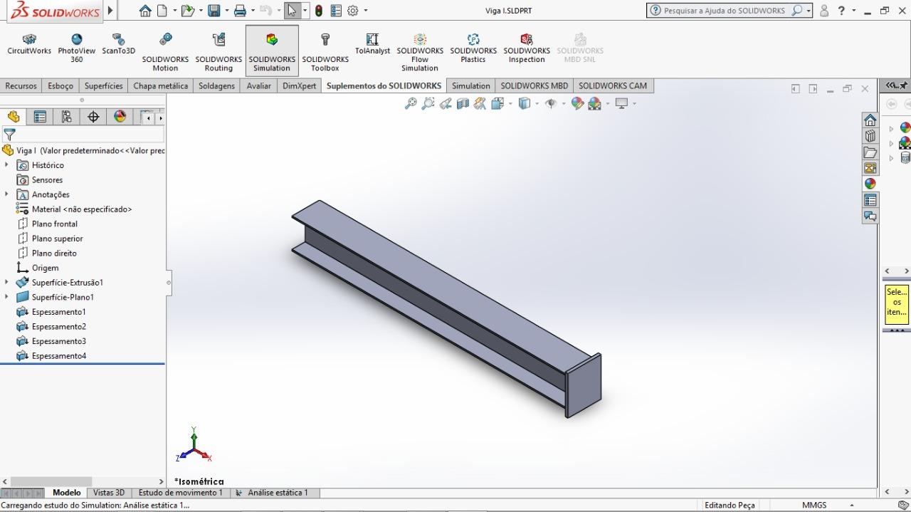

  6. Step 6: Iniciando um novo estudo.
    Primeiramente, se a aba Simulation não está ativada em seu SolidWorks, você deve ir até a aba Suplementos dos SolidWorks e ativar a aba Simulation.
    Após ativar essa nova aba, vá em novo estudo. Será aberto várias opções de estudos que podem ser realizados.
    Após abrir os Novos Estudos você deve selecionar "Análise Estática"

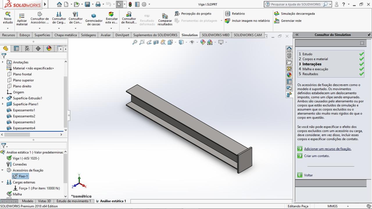

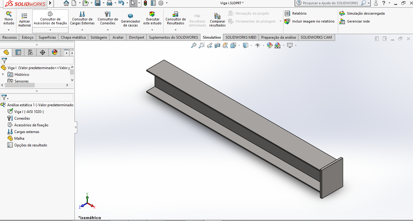

  7. Step 7: Parâmetros para realizar a simulação.
    Para podermos realizar a simulação temos três itens essenciais, sem eles não podemos gerar resultados. São esses:
    • Material;
    • Acessório de fixação;
    • Cargas externas.

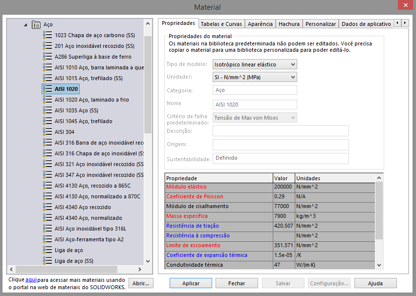

    Primeiramente, definindo o material.
    No meu exemplo adicionei o Aço 1020, a única exigência para escolha do material que não dê erro na simulação é avaliar as propriedades que se encontram em vermelho quando abre a janela do material, o material deve ter as propriedades vermelhas definidas.

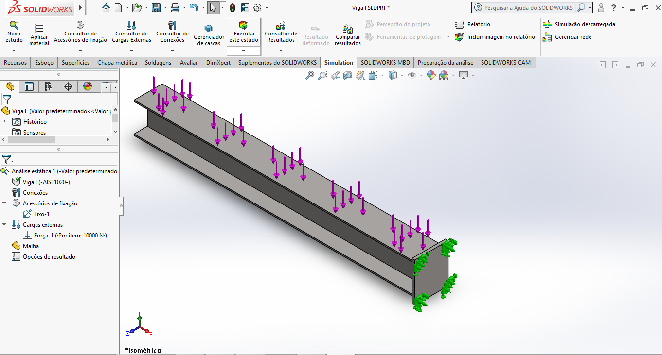

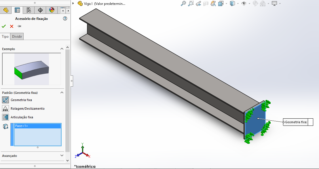

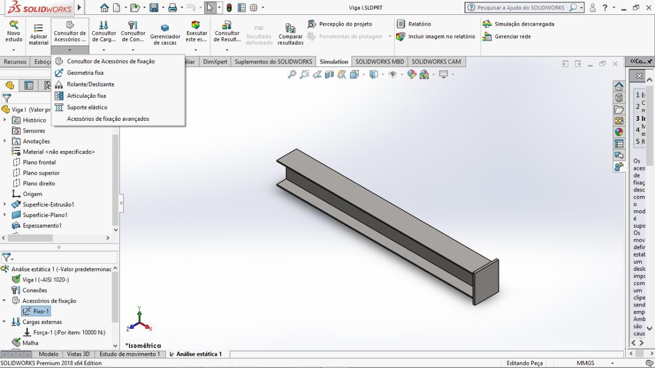

    Após definido o material, iremos adicionar o acessório de fixação, no nosso exemplo usaremos a Geometria Fixa, que representa uma viga engastada.
    Caso você pressione o item "Consultor de Acessórios de fixação" abrirá uma aba a direita, onde você deve pressionar o link "Adicionar um item de fixação"
    Mas você pode apenas utilizar expandir o "Consultor de Acessórios de Fixação" e selecionar a fixação desejada.
    Nessa etapa selecionamos a face que desejamos fixar, conforme mostrado na imagem a seguir.

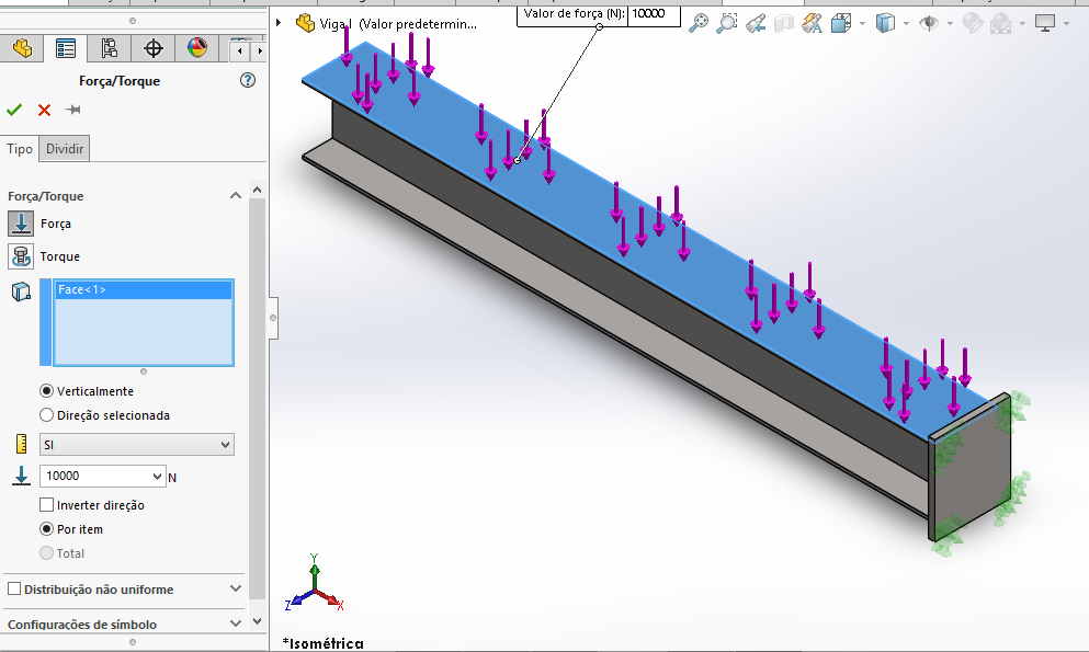

    Agora que definimos a fixação iremos adicionar uma carga externa.
    É muito semelhante ao Acessórios de fixação, porém nesse devemos escolher o tipo de carga, assim como sua intensidade.
    Nesse item iremos selecionar uma força e também a face a qual será aplicada essa força, conforme a imagem a seguir:

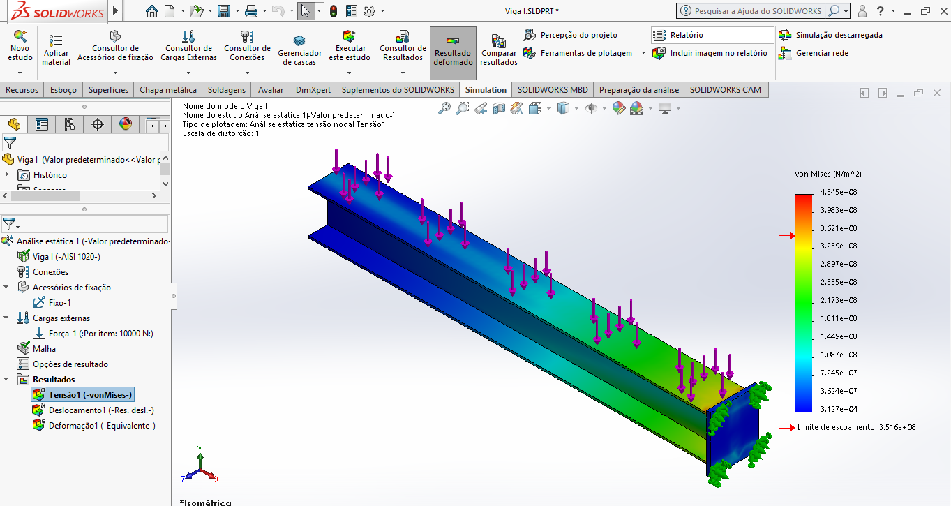

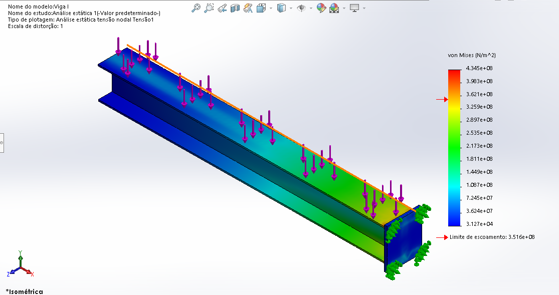

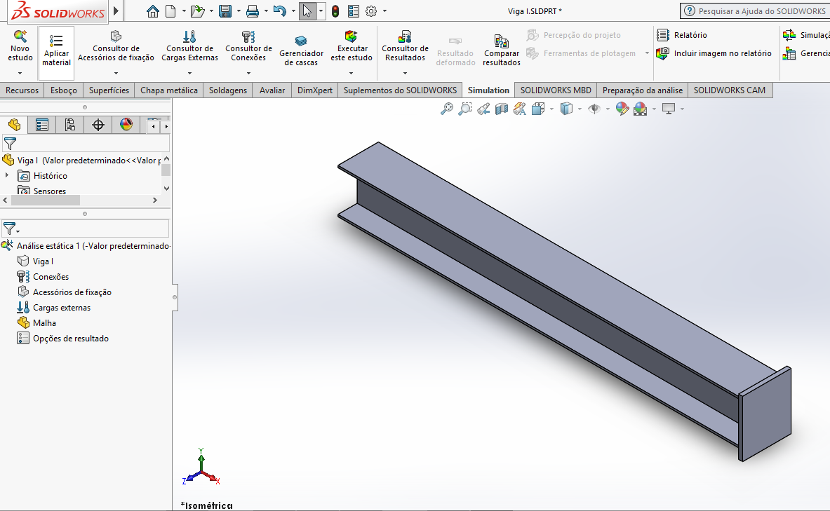

  8. Step 8: Executar o estudo e resultados.
    Como definimos os 3 parâmetros no Step 7 agora só precisamos executar o estudo.

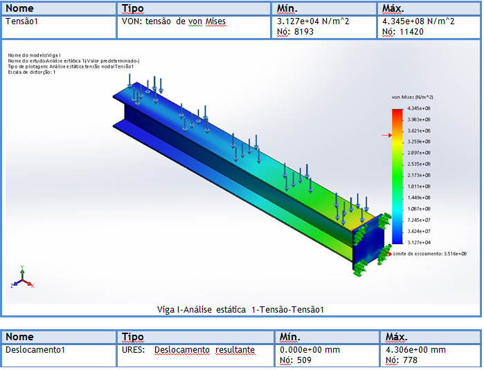

    Após pronta a simulação ele apresentará diagramas de tensão, deformação e outros conforme desejado e selecionado nos resultados.

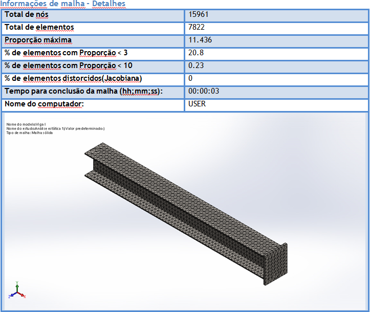

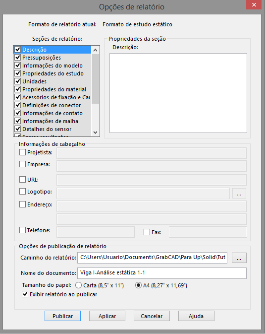

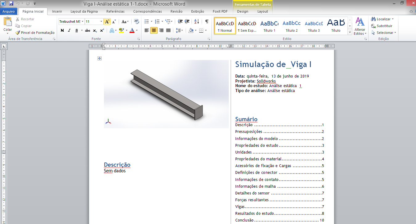

  9. Step 9: Gerando relatório automaticamente.
    Nesse Step iremos gerar automaticamente um relatório com os dados da simulação:
    Dentro da janela de Relatório você pode escolher quais itens serão demonstrados no relatório, assim como dados do projetista ou empresa.
    Após selecionar a opção "Publicar" o software irá gerar o arquivo .docx com os dados da sua simulação (Propriedades do material, dimensões da peça, malha, resultados da simulação...)
