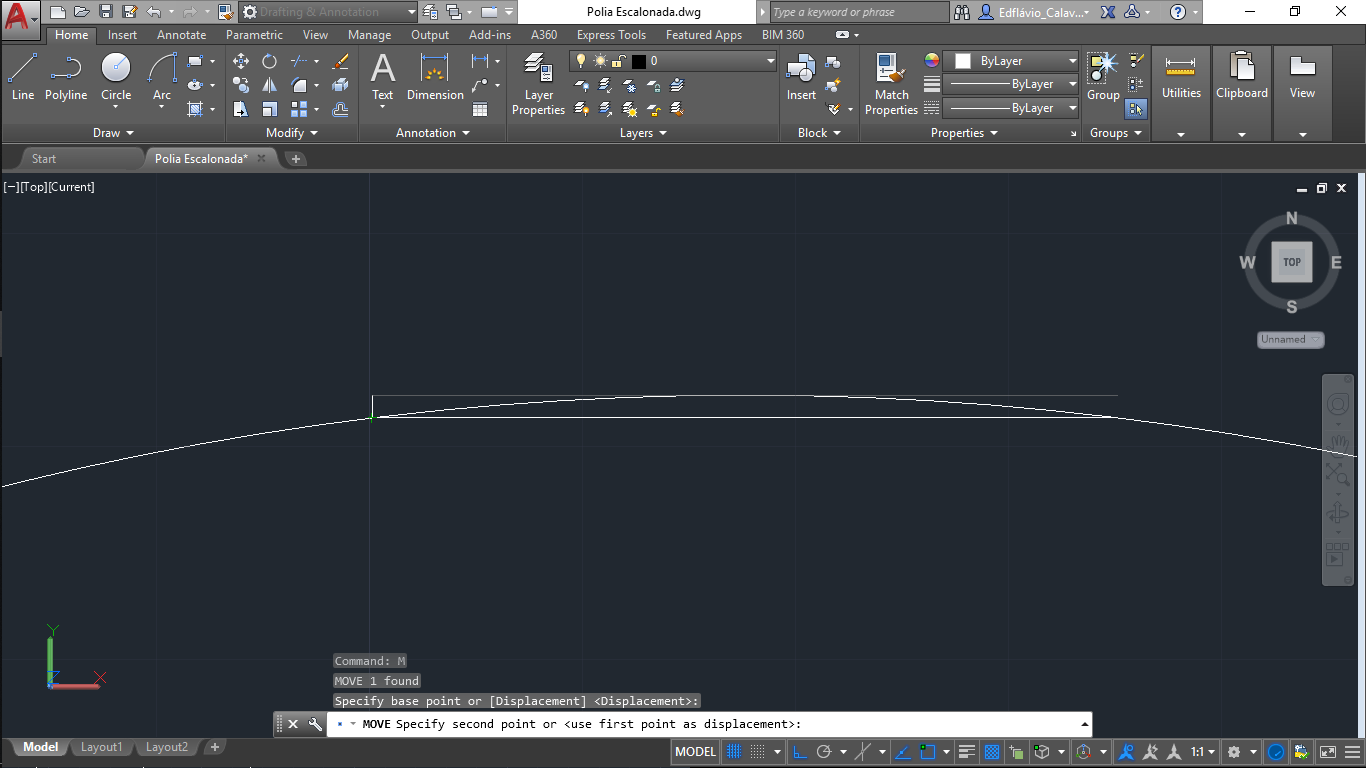

Step 3: Adding rounded end
- Make a circle with a radius of 144 units.
- Faça um círculo com raio de 144 unidades.
- Haga un círculo con un radio de 144 unidades.
- Draw a line in the upper quadrant with a length of 35 units.
- Trace uma linha no quadrante superior com comprimento de 35 unidades.
- Trace una línea en el cuadrante superior con una longitud de 35 unidades.
- From the end, draw a line of any length. From across the circle.
- A partir da extremidade, trace uma linha de comprimento qualquer. Desde atravesse o círculo.
- Desde el extremo, trace una línea de longitud cualquiera. Desde atravesar el círculo.
- Delete the excess line using the TRIM command.
- Apague o excesso de linha usando o comando TRIM.
- Borre el exceso de línea usando el comando TRIM.
- Position the horizontal line at the bottom of the vertical line with the MOVE command.
- Posicione a linha horizontal, na base da linha vertical com o comando MOVE.
- Coloque la línea horizontal en la base de la línea vertical con el comando MOVE.
- Delete the rest of the circle with TRIM command (TRIM + ENTER + ENTER / click on the follow-up to be deleted).
- Apague o restante do círculo com comando TRIM (TRIM+ENTER+ENTER / clicar no seguimento que se quer apagar).
- Borrar el resto del círculo con el comando TRIM (TRIM + ENTER + ENTER / hacer clic en el seguimiento que se quiere borrar).
- Move the arc through the end and position it on the profile of the stepped pulley. Remove the horizontal lines from the top.
- Mova o arco pela extremidade e posicione sobre o perfil da polia escalonada. Remova as linhas horizontais da parte superior.
- Mueva el arco por el extremo y coloque sobre el perfil de la polea escalonada. Quite las líneas horizontales de la parte superior.
