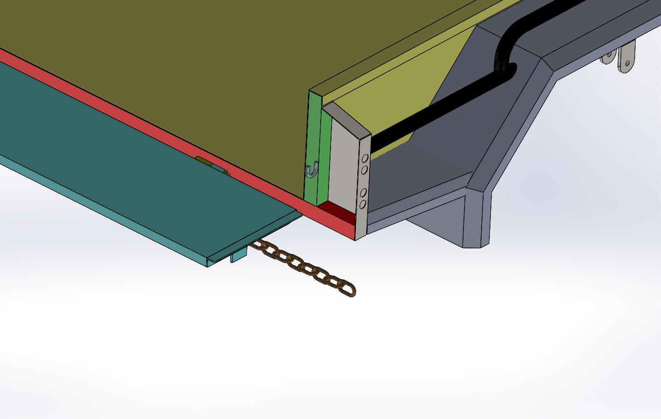

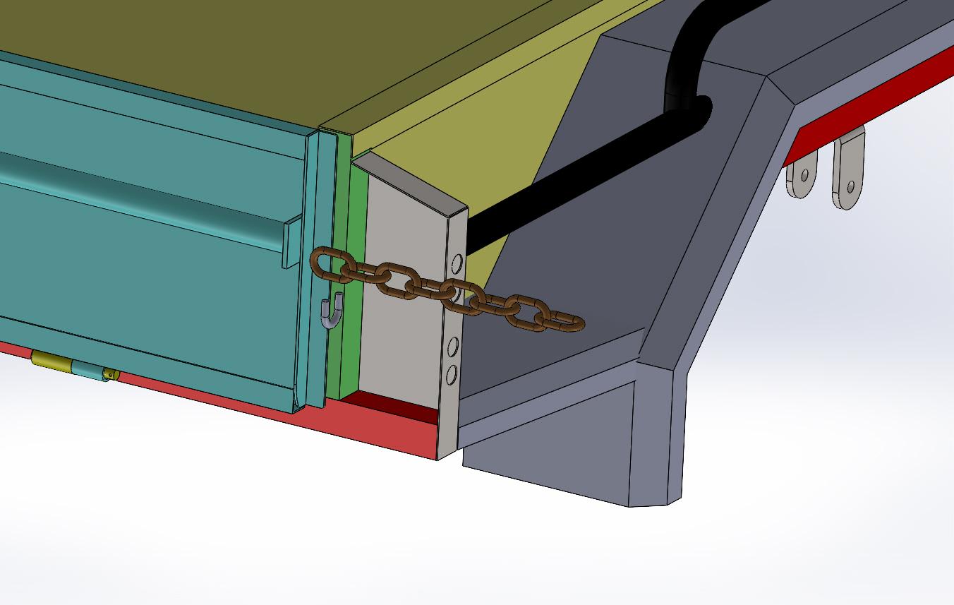

Chain assembly
I want to fix the chain in the hook so that when i open the door it will open or close.

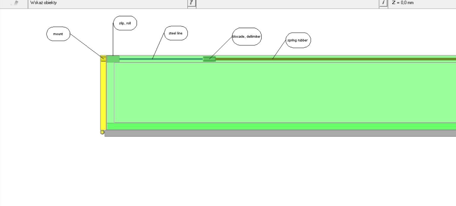

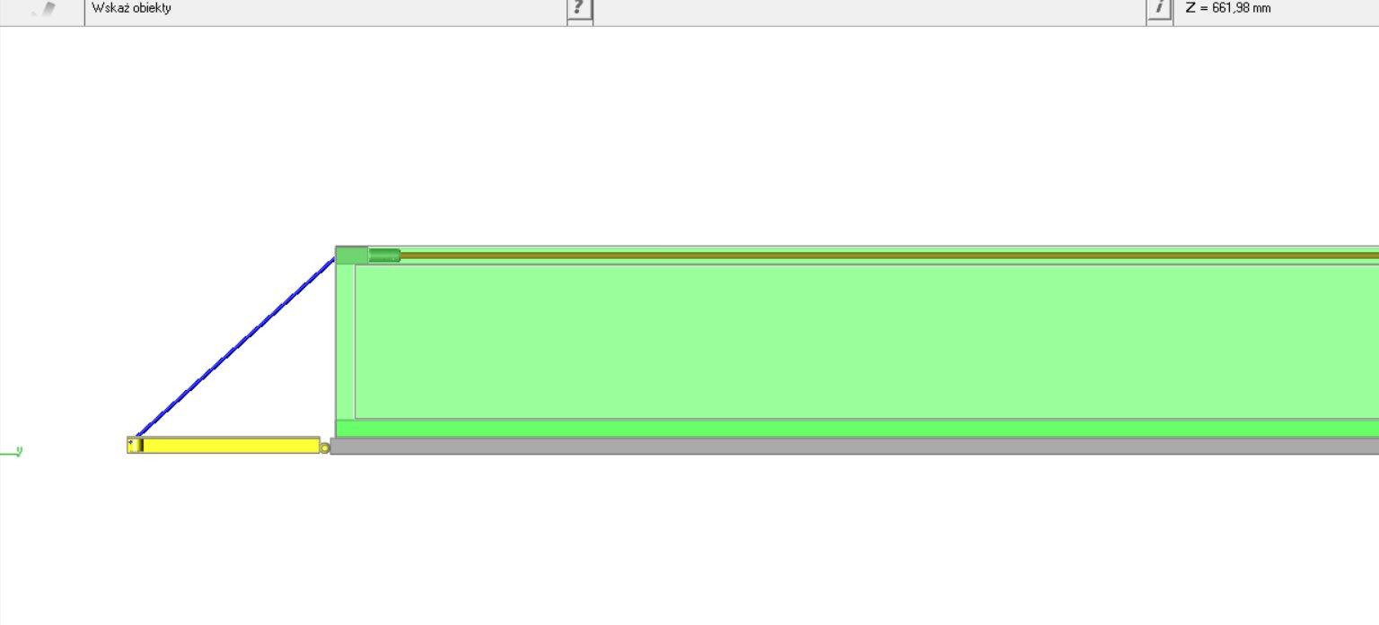

Witam.
Przedstawiam moją propozycję rozwiązania tego problemu. Zamiast łańcucha proponuje zastosować linkę trzymającą drzwi naciąganą sprężyną gumową (ekspandor) schowaną w profilu zamkniętym. linka prowadzona jest poprzez ślizg lub rolkę obrotową.
Pozdrawiam
Bogdan.
Myślę że będzie to zrozumiałe.
Pozdrawiam.
