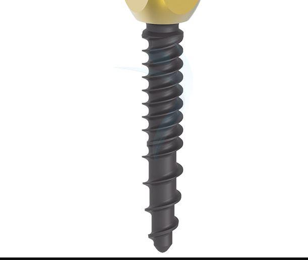

how can I design variable thread screw
hi, when I design a variable thread screw, I have problems with two different thread connections. I have attached the picture of the screw to be designed.
Solidworks için konuşuyorum, aşama aşama anlatacağım.
1. İlk helisini oluştur.
2. İlk helisin bittiği noktaya düzlem ata. Ama atacağın düzlem, ilk helisine paralel olmalıdır.
3. İkinci helisini oluştur.
4. İlk helisine dik olacak şekilde bir çizim düzleminde tasarlanacak dişin taslak görüntüsünü (çizimini yap) oluştur.
5. Bu oluşturulan iki helisi seçerek bir yol oluştur ve en sonra oluşturmuş olduğun diş taslağını seçerek katı modeli tamamlayabilirsin.
