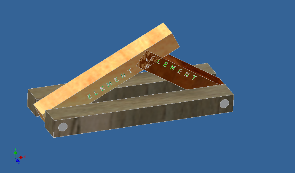

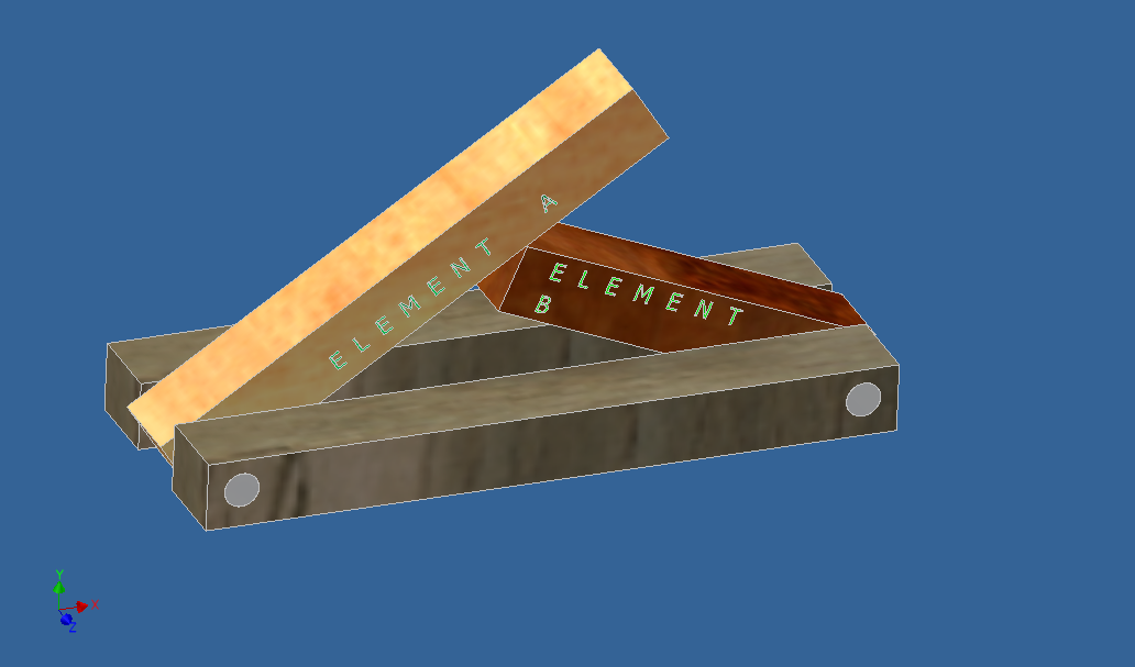

hi everyone, how can I make one element move the other one in simulation/animation in inventor automatically? As in the images 2, elements shouldn't past through the each other ( in animation/simulation "video" I will make one element move, and this element will make move the other element automatically while it touches to the other ? )
I've found something but I can't succeed it exactly, I'm posting two images-controlled with AVG, no threat, thanks in advance..

Due to the exams I don't have time to explain much about the procedure
However the following link will help you a lot
http://www.youtube.com/watch?v=HSfRBVgPq1g
The "Contact Solver" is like a preparation for the Dynamic simulation to check any interference among your parts...
Any question let me know

If you still have any issues check below...
I just remembered once that I had some problems with the Contact solver and the options in the picture helped me..

Ioannis thanks a lot but I already know the contact solver feature but do I have to give the contact feature to all elements in a mechanism for the video output through the animation/simulation?

merhaba Bilal'im öncelikle sağol, nerelisin neler yapıyorsun, sağol memnun oldum, ya ben şey sormak istiyorum bu simülasyonu/animasyonu basamak basamak bi anlatabilirmisin, ben sim/ani. yaptığımda elemanlar birbiri içinden geçip gidiyor, bense bunların birbirleriyle temasları esnasında otomatik olarak birbirlerini hareket ettirmelerini istiyorum. yani kardeşim kısacası 1. animasyon/simülasyon yapabilmeyi istiyorum. 2. bunu yaptığımda ve vidyo aldığımda elemanların birbirleriyle temaslarında birbirlerini otomatik olarak (gerçek çalışma şartlarında/esnasında olduğu gibi) hareket ettirmelerini istiyorum, şimdiden sağol.
