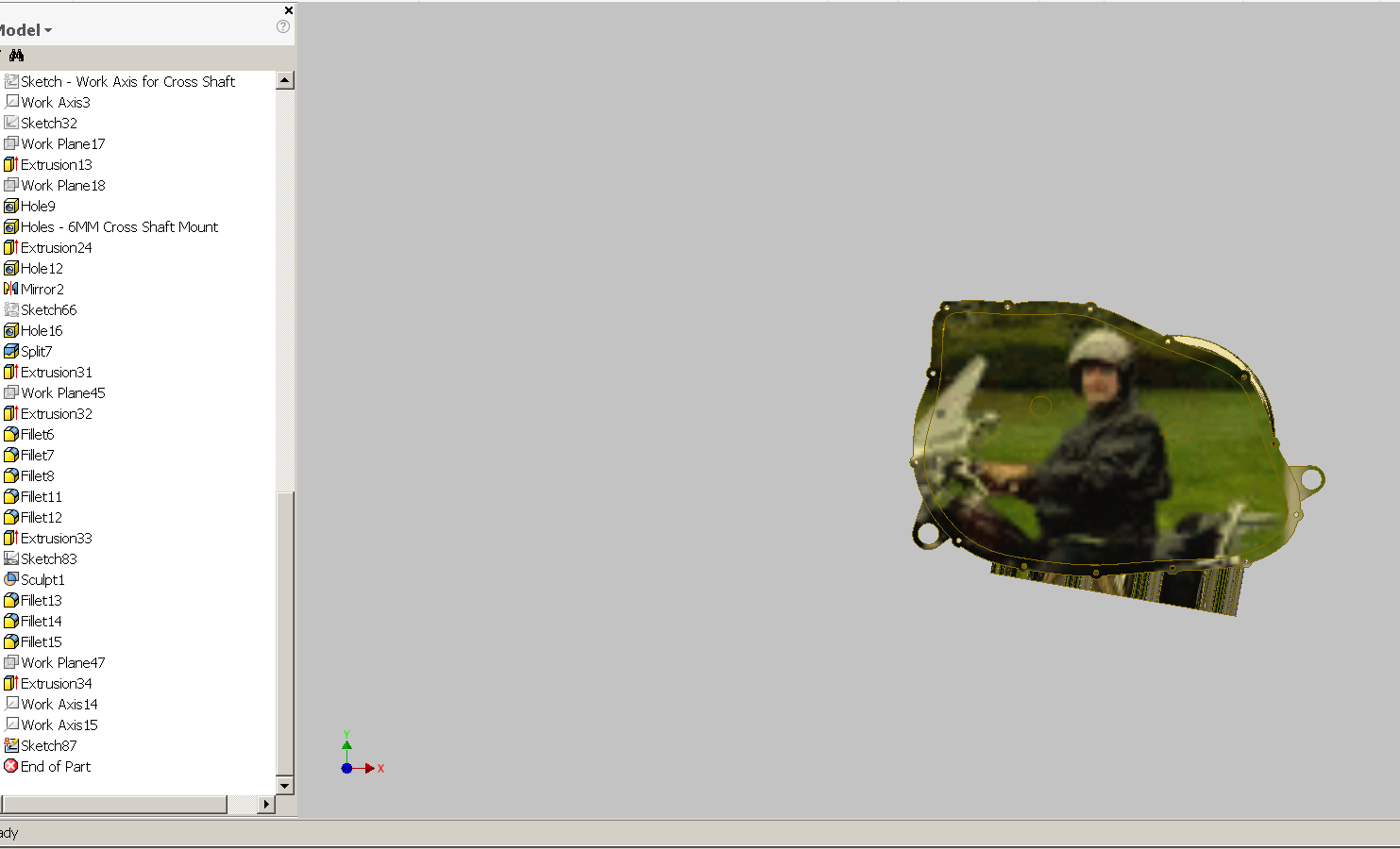

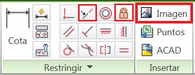

How to this in inventor hoho(Jaja) hehe 16 Jul, 2016 12:56 AM How to embed a picture in inventor Capture.PNG 1 Answer Héctor Valenzuela Answered on 8 Nov, 2016 01:03 PM Insertas la imagen en el boceto que deseas utilizarla, luego le aplicas cotas según el tamaño al que deseas trabajar y finalmente puedes usar cualquiera de las restricciones señaladas en rojo , de esa forma te quedara fija a los ejes x - y Captura.JPG
