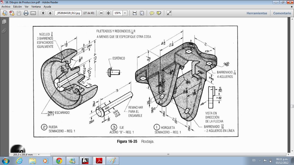

tengo que hacer una rodaja en autocad y no he podido encontrar las medidas exactas.

La polea la tienes que hacer utilizando revolve(ó revolución), por los radios de las aristas interiores y exteriores no te apures, en base al corte, haz todo "cuadrado" y ya despues con un redondeo en 3d, le das el acabado, para el eje de la polea, no creo tengas problema, y para la horqueta, primera haz la base y para los soportes del eje, puedes hacer primero todo y usando substract darle las formas, posteriormente le das union y lo unes a la base es lo que yo te recomendaría, y hasta el final haces los barrenos y ya acabado eso empieas a hacer los redondeos en 3d
