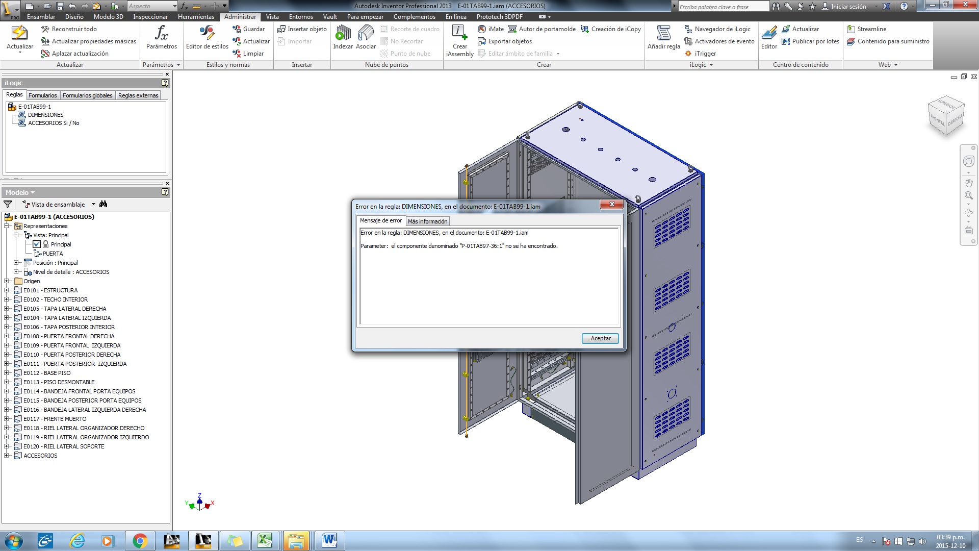

Tengo un gabinete hecho en chapa, con parametros ilogic:

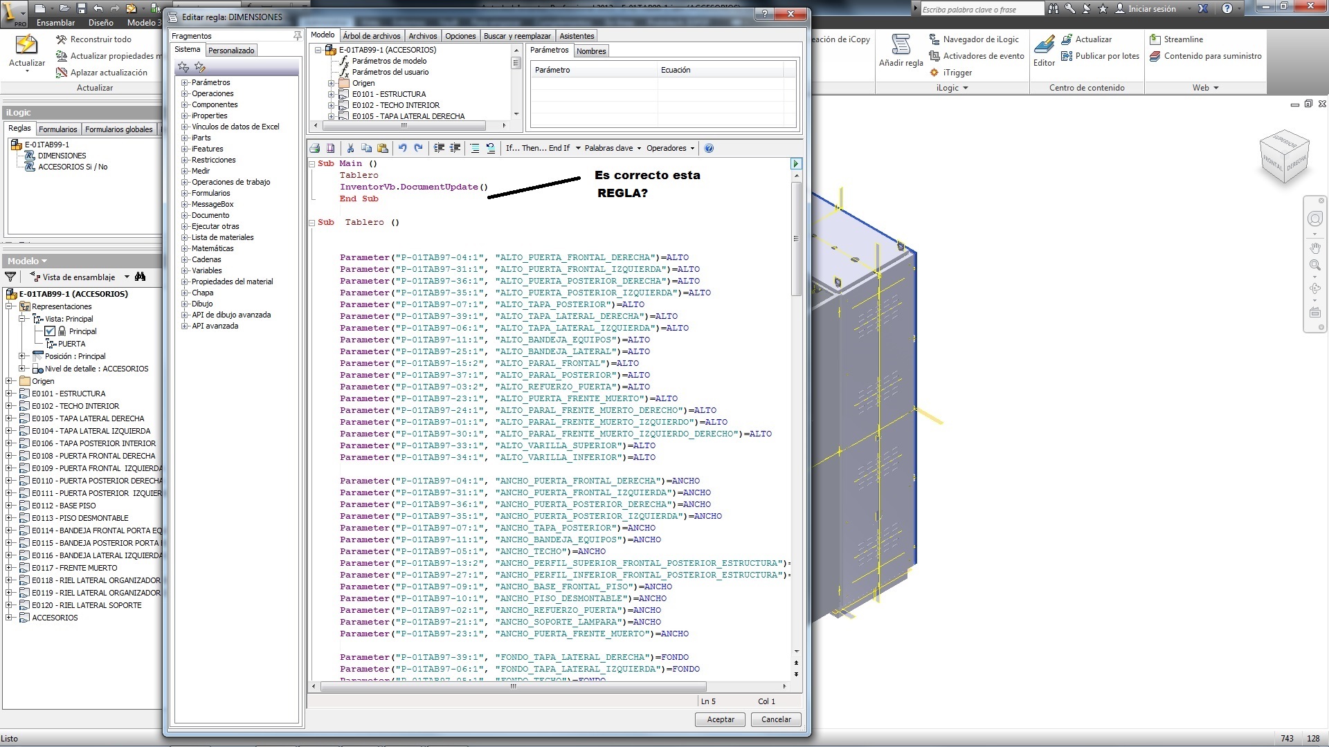

1-Tengo una REGLA llamada DIMENSIONES es donde se encuentra configurado todas las dimensiones y descuentos.

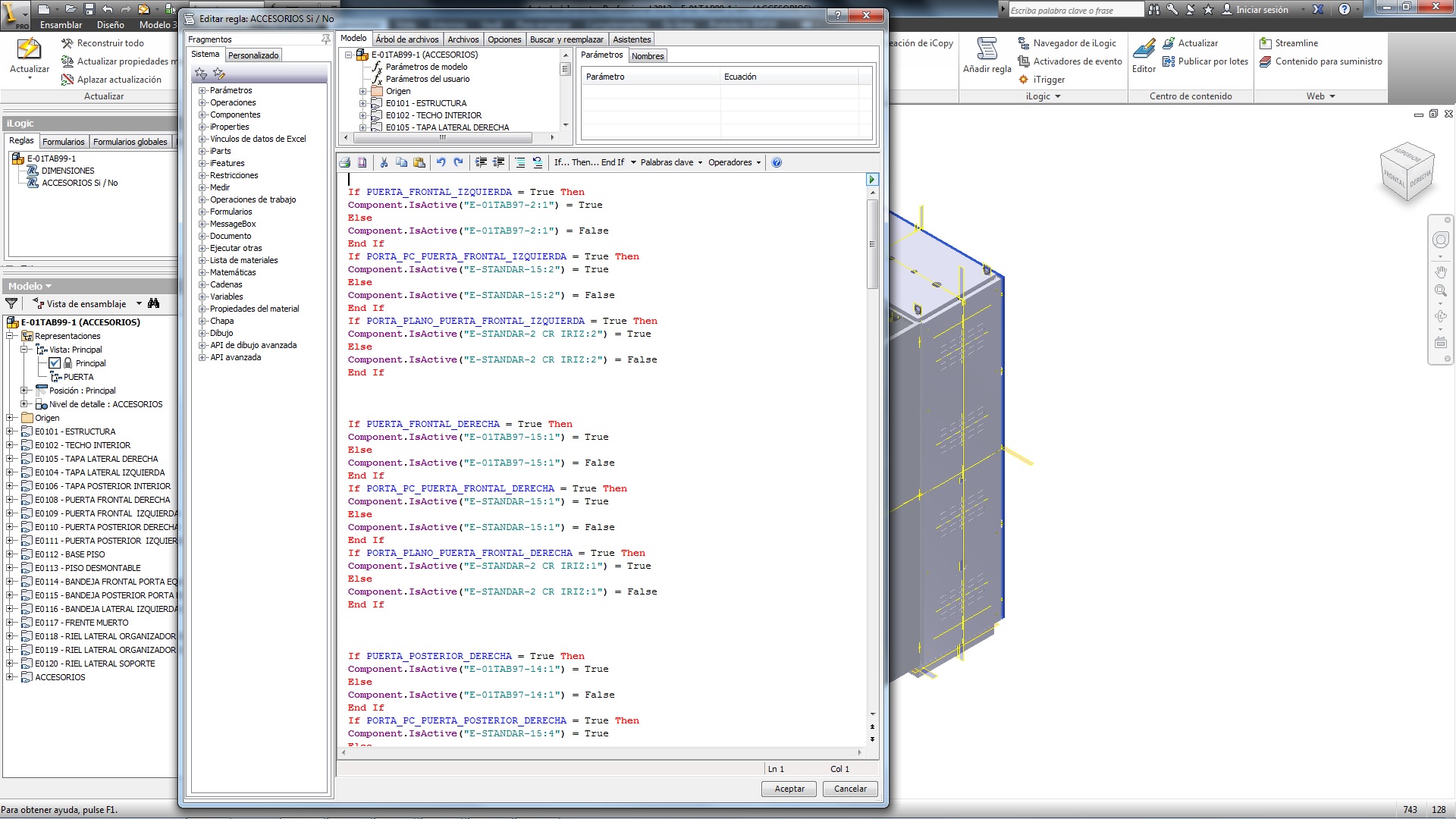

2-Tengo otra REGLA llamada ACCESORIOS True / False es donde enciendo o apago partes que necesito.

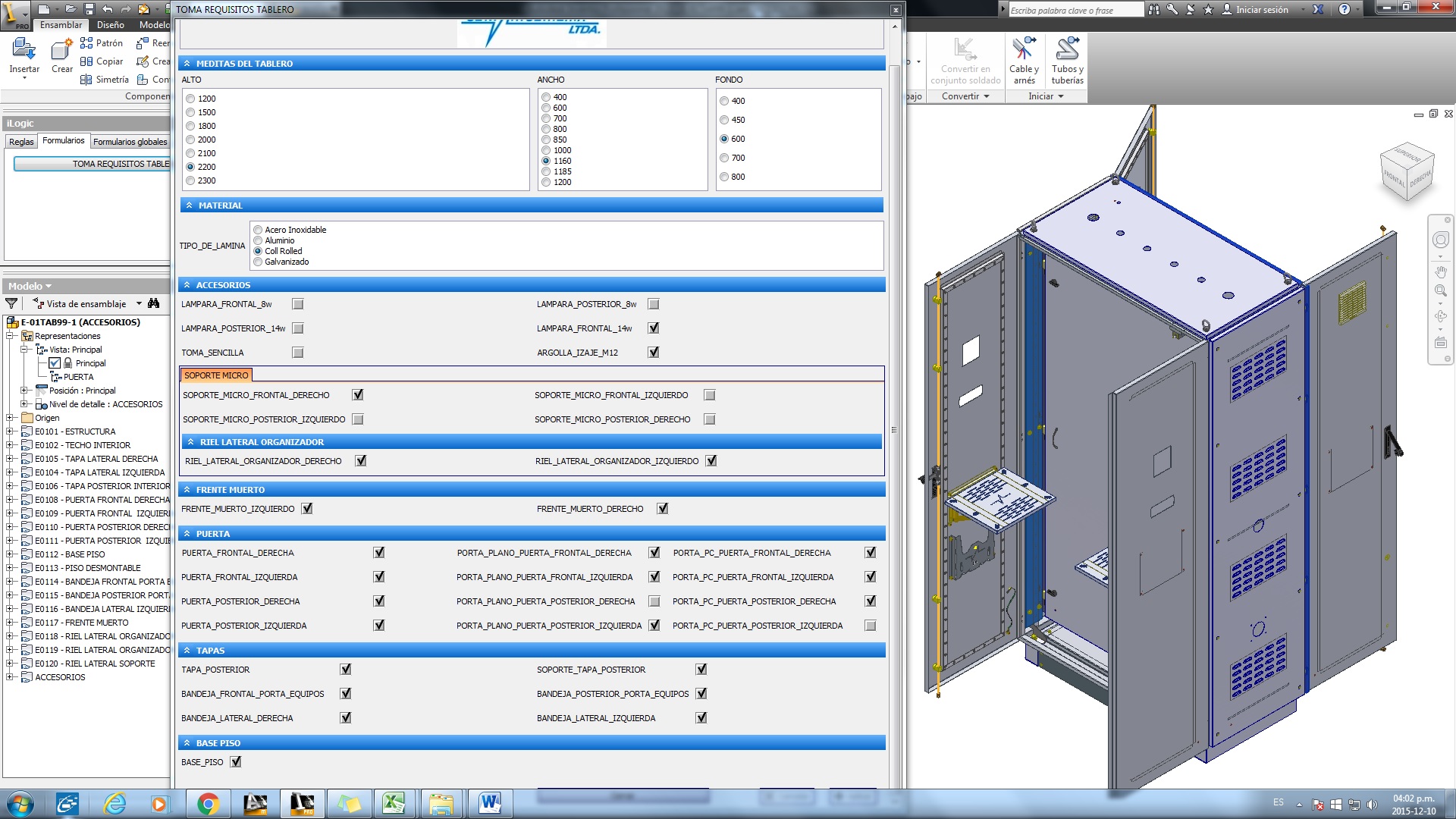

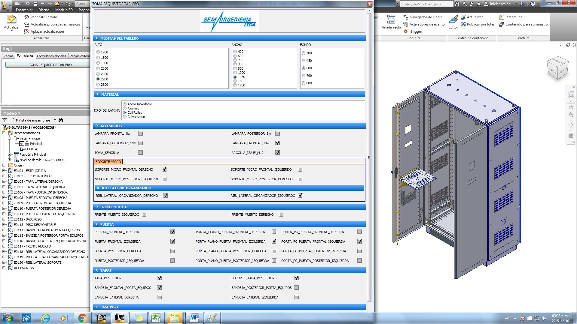

3- Y un Formulario personalizado con Medidas y casillas de True / False
PROBLEMA:

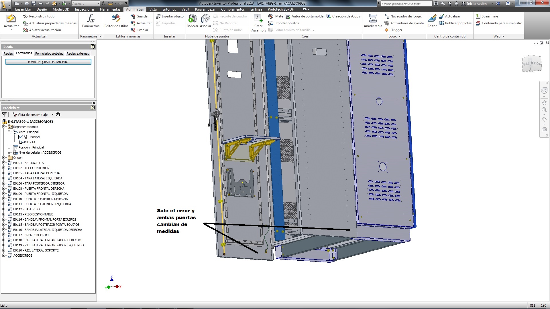

A- Cuando necesito cambiar una distancia por ejemplo la altura doy "Ejecutar Regla" no actualiza todo el documento
y algunas piezas se redimensionan... siempre me sale un aviso:
Error en la regla: DIMENSIONES, en el documento: E-01TAB99-1.iam
Parameter: el componente denominado "P-01TAB97-36:1" no se ha encontrado.
Para dejarlo a la medida que necesito tengo que ir primero a Formulario y dejar todo a "TRUE" y cambiar distancias para que lo deje todo
como yo lo deseo .
Que parametro me falta, cual es mi error . que regla me falta?
Adjunto imagen
Les agradezco
Un saludo
