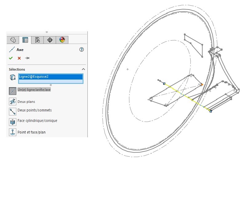

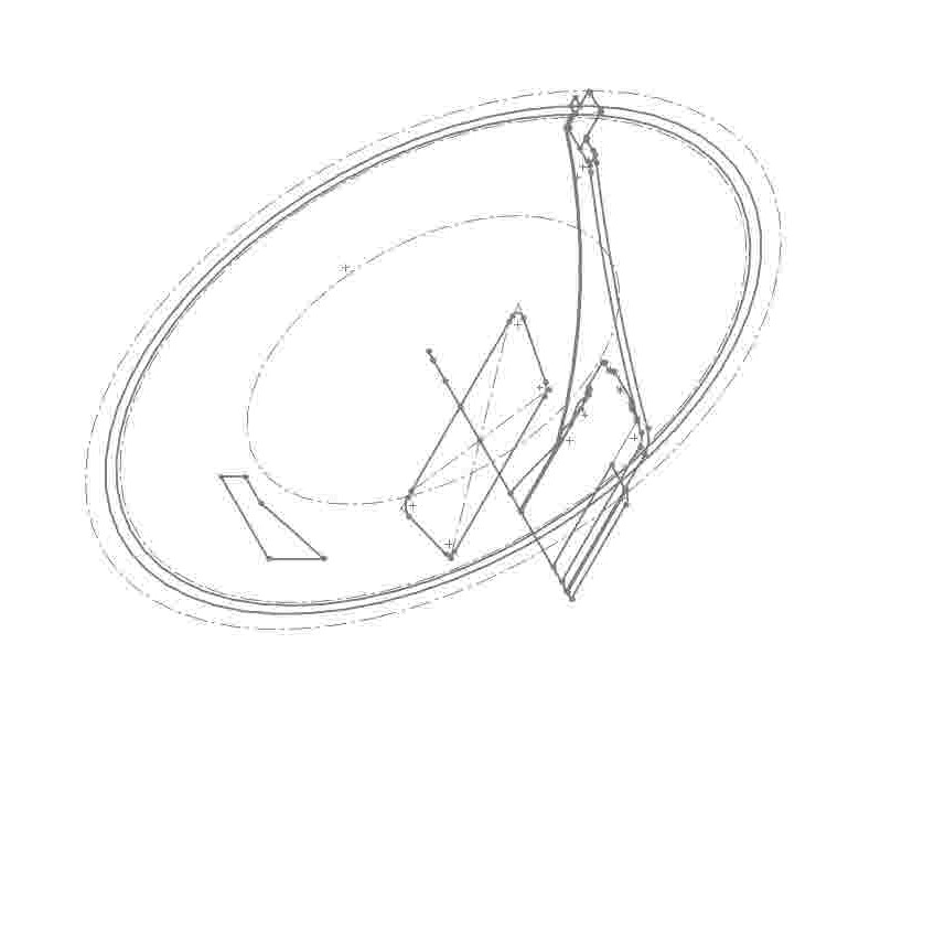

Step 1: Dessiner toutes les esquisses
Mettre un axe de référence
- Cliquez sur " géométrie de référence "
- Puis sur AXE
- Sélectionnez une droite
- On obtient " AXE 1 "
- Valider
Cela servira de référence pour les révolutions

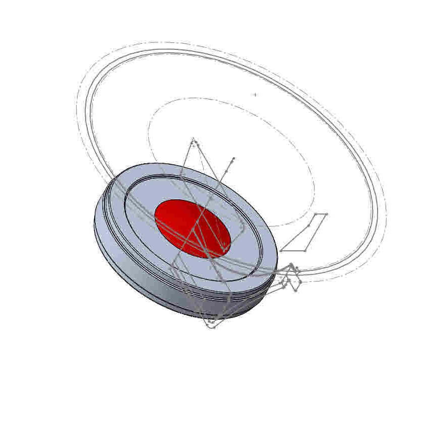

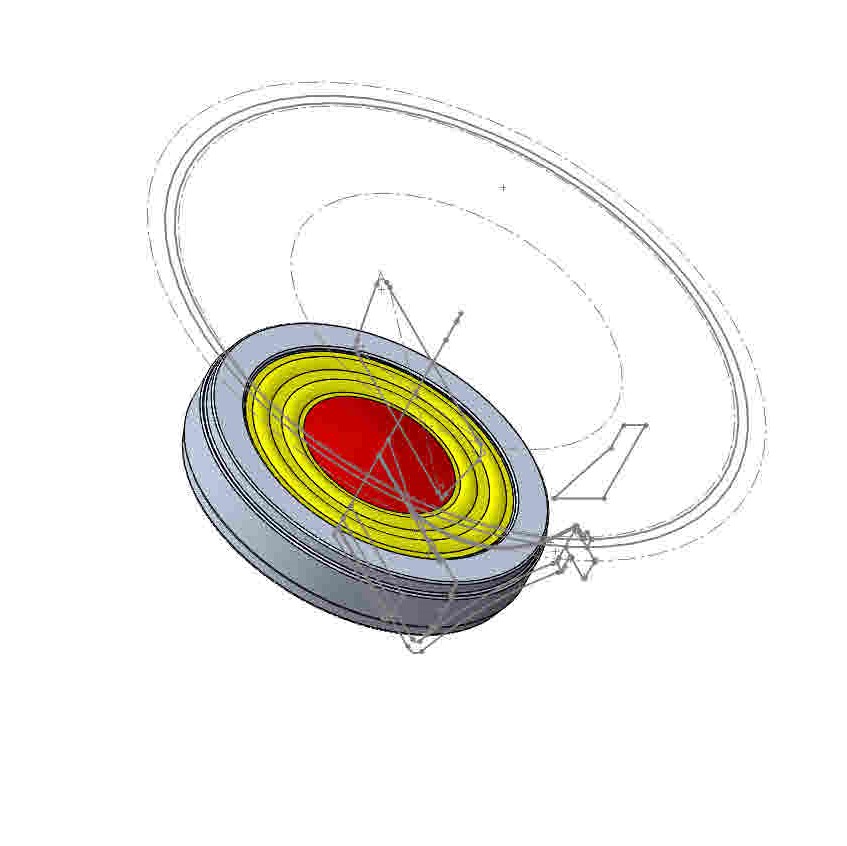

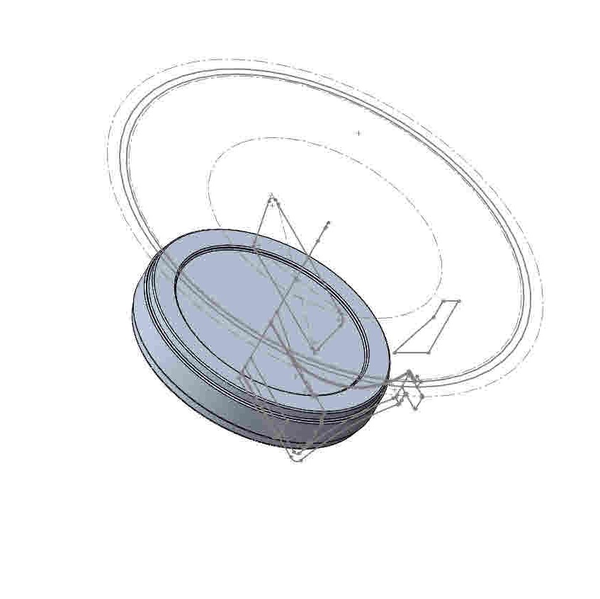

Step 2: l'aimant
Utiliser la fonction " bossage par revolution "
1 - l'aimant

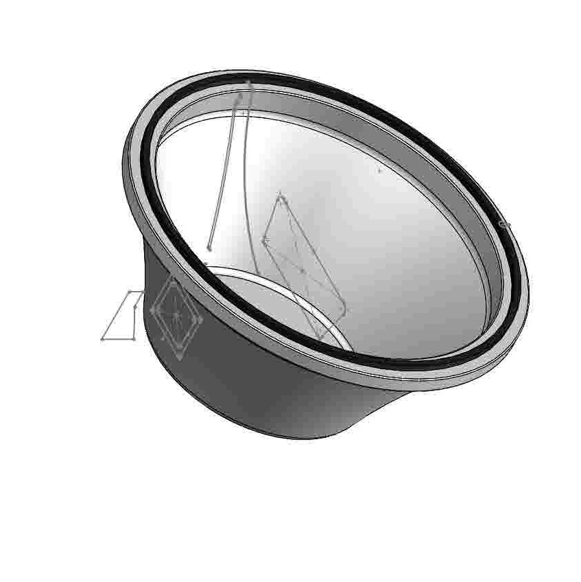

Step 3: le cone
1 - le cone

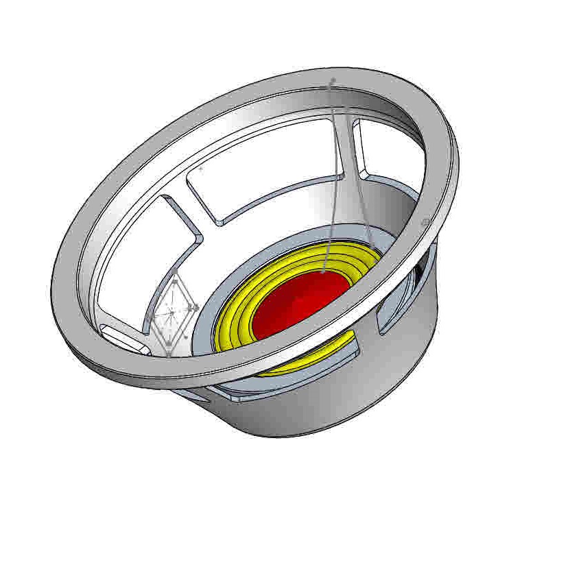

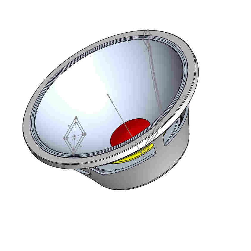

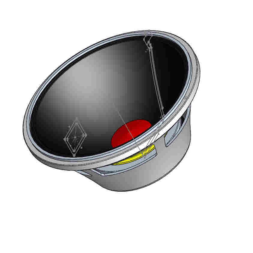

Step 5: Le chassis
1 - le chassis
Step 6: Le chassis - 2
Utiliser la fonction " répétion circulaire "
1 - les trous dans le chassis, répétition de l'enlevement de matiere precedent, répéter 6 fois
- mettre en surbillance l'enlevement de matiere
- cliquez sur répétition circulaire
- choisir l'arrete pour la repetition
- choisir le nombre de repetition

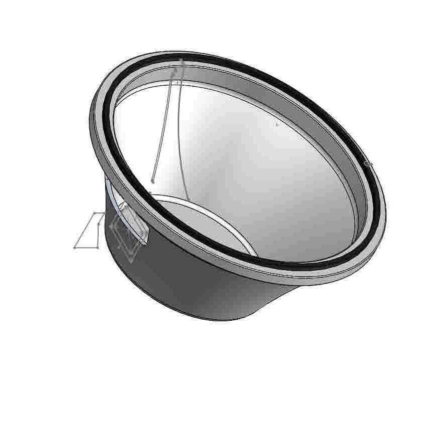

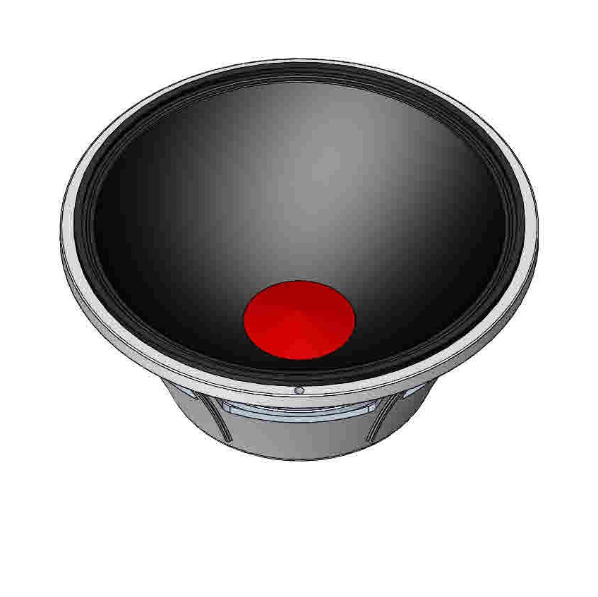

Step 7: La membrane
1 - la membranne
1 - le joint en face avant

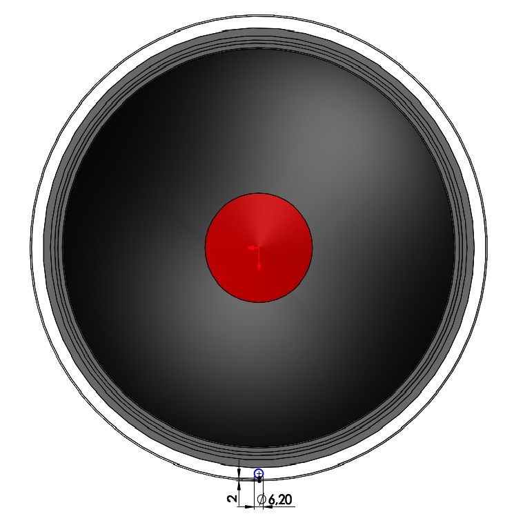

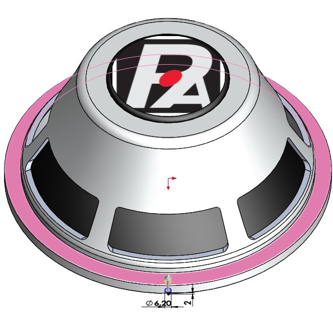

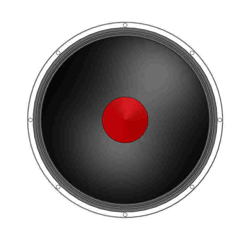

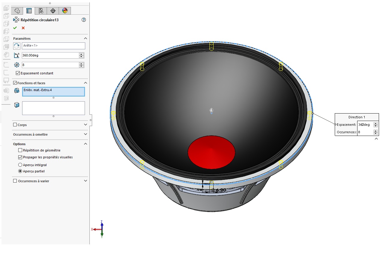

Step 8: Les trous de fixation
Faire les trous pour la fixation du haut parleur
Sélectionnez par un clic droit sur la face avant du HP " esquisse "
Puis comme sur la photo dessinez un rond de Ø 6.2 mm pour des vis de Ø 6 mm
Puis utilisez la fonction " enlèvement de matière "
· sélectionnez " jusqu'à la surface "
- Prendre la surface de dessous, ici sera face 1
Faire une répétition circulaire des trous
· Mettre en surbrillance l'enlèvement de matière
· cliquez sur "répétition circulaire
· choisir une arrête circulaire
· choisir le nombre de trous, ici 8

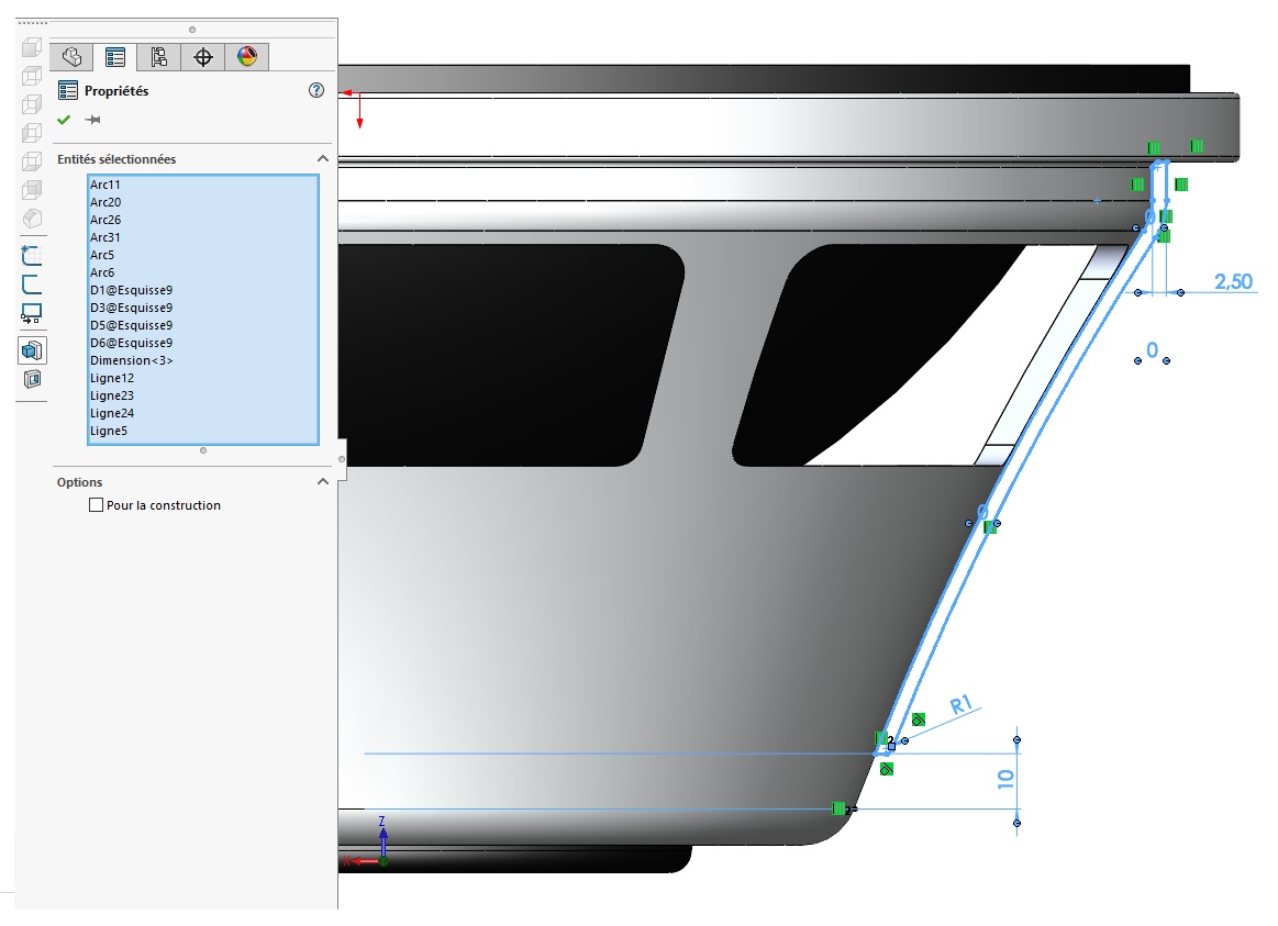

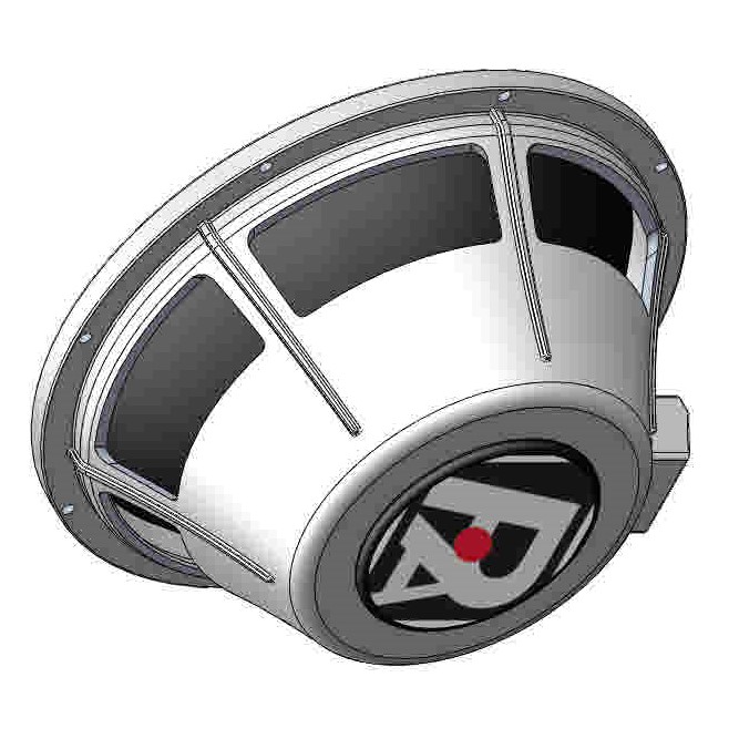

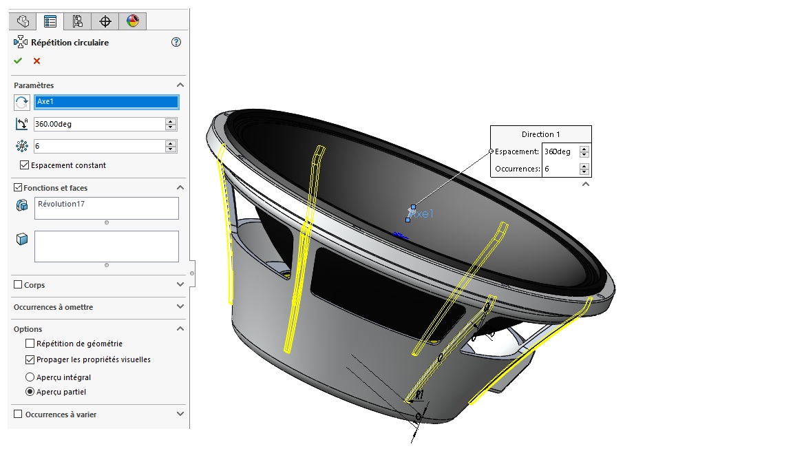

Step 9: Les arretes sur le chassis
Définir la face de dessin
- effectuer le dessin de l'arrête en 2D
Définir un AXE
" J’aurais dû le préciser au début de ce TUTO "
· sélectionner une surface circulaire
· cliquez sur "géométrie de référence"
· puis sur AXE
· au centre de votre modèle, apparait un axe
Effectuer le bossage par révolution du cette esquisse
· mettre en surbrillance l'esquisse
· Sélectionnez " bossage par révolution
· sélectionner " l'AXE " de référence
· Donnez un angle, ici 1° en direction 1
· Donnez le même angle pour la direction 2
Faire la répétition circulaire
· mettre en surbrillance la révolution
· Cliquez sur " répétition circulaire "
· Choisir l'axe de révolution
- · Définir le nombre, ici 6, car il y a 6 trous dans le châssis
Et voilà, il ne reste plus qu'à faire un congé de 1mm sur toutes les arrêtes de la répétition
