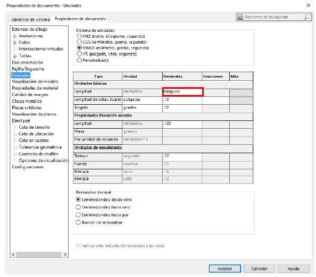

- Abrir un nuevo archivo de pieza
- Ir al cuadro de comando OPCIONES, localizado en la barra superior del programa
- Dar clic en la pestaña PROPIEDADES DEL DOCUMENTO, y localizar la pestaña Unidades
- Cambiar al sistema de unidades MMGS (Milímetro, gramo, segundo)
- Establecer la opción NINGUNO en la barra de decimales
- Dar clic en Aceptar

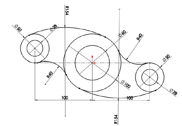

7. Seleccionar la vista PLANTA, y dar clic en el comando CROQUIS. Automáticamente el programa ajustará la vista de tal forma que la vista seleccionada será el espacio de trabajo.
8. Seguir el procedimiento que a continuación se mostrará en imágenes.

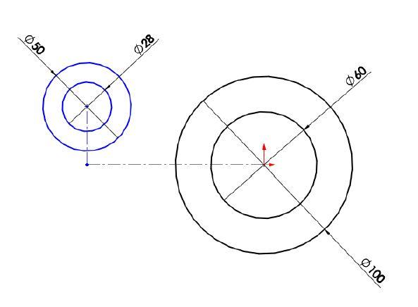

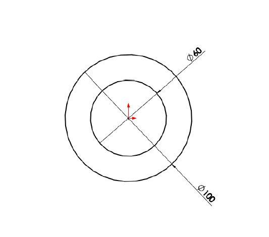

9. Utilizando el comando CIRCULO, dibujar dos circunferencias desde el punto de origen
NOTA: Comenzar dibujando la línea horizontal desde el punto de origen. No es necesario dar una medida específica en el momento de dibujar la línea, ya que es más práctico utilizar el comando COTA INTELIGENTE para asignar medidas, y así definir completamente el croquis

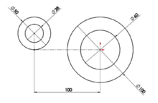

10. Dibujar dos líneas constructivas desde el punto medio, una horizontal y una vertical. Dibujar dos circunferencias más, tomando como el centro el extremo de la línea de construcción.
11. Acotar la línea de construcción horizontal.
12. Utilizar la relación de posición COINCIDENTE, unir el vértice de la línea de construcción horizontal con la circunferencia mayor. Esto definirá el croquis hasta ahora.

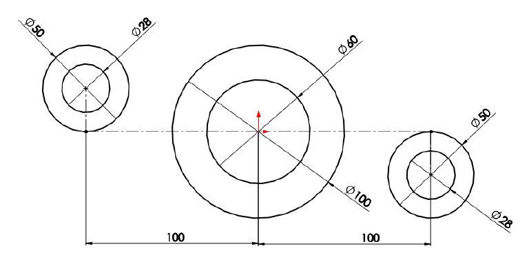

13. Hacer el mismo procedimiento del Paso 10 del lado opuesto.
NOTA: Para hacer las nuevas dos circunferencias, puede hacer una copia de cada una con el comando COPIAR ENTIDAD, y posicionar la circunferencia en el vértice de la línea de construcción. Otra opción es dar clic en la circunferencia y presionar la tecla Crtl del teclado, y se creará una copia exacta de la pieza, solamente bastará con posicionarla en el vértice de la línea d construcción, o dibujar nuevamente cada circunferencia tomando el vértice de la línea como centro.
14. Acotar nuevamente la línea de construcción horizontal, y utilizar la relación de posición COINCIDENTE para la unión de la circunferencia con la línea.

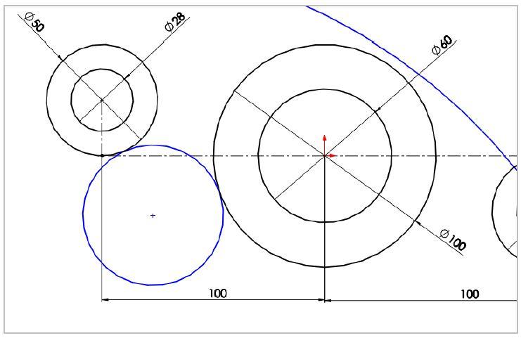

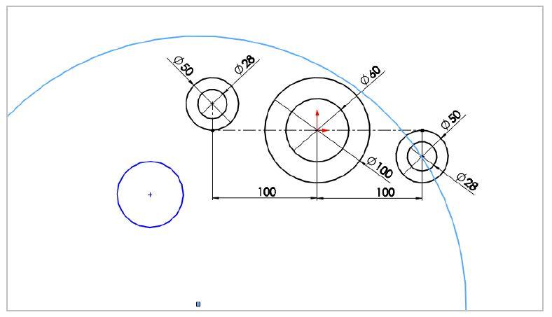

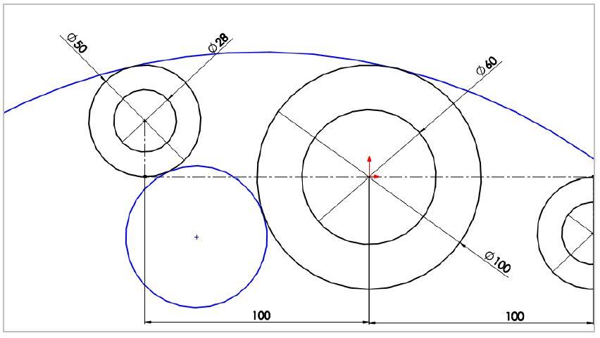

15. Sin ningún tipo de relación con alguna otra pieza del croquis, dibujar dos circunferencias.
16. Utilizar la relación de posición TANGENTE para lograr que la nueva circunferencia se una con las dos circunferencias dibujadas anteriormente.
17. Hacer el mismo procedimiento del paso anterior con la circunferencia mayor.

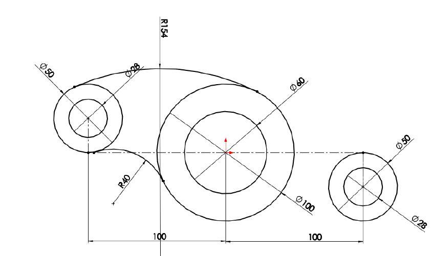

18. Recortar los excedentes de las circunferencias y acotar con el comando COTA INTELIGENTE.
19. Hacer el mismo procedimiento de los pasos 15– 18, pero en el lado opuesto de la figura.

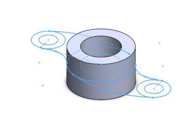

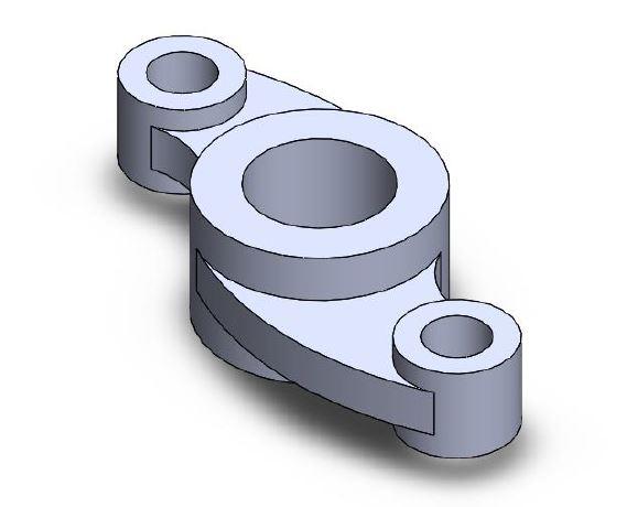

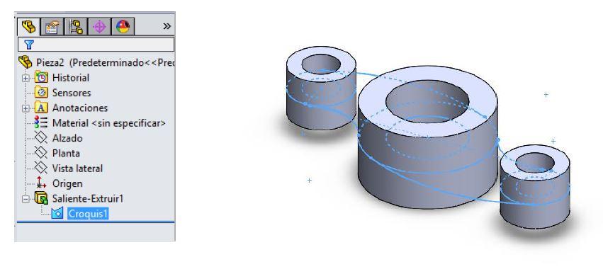

20. Teniendo ya el plano completo y totalmente definido, procederá a extruir la pieza. Para esto, se utilizará el comando EXTRUIR SALIENTE/ BASE, desde el croquis.
NOTA: La pieza se extruirá por partes. Para esto, deberá seleccionar la opción CONTORNOS SELECCIONADOS de la barra de propiedades del comando extruir, donde le pedirá seleccionar sólo las partes del plano que desea extruir. Deberá quedar de la siguiente manera.
21. En el panel de propiedades, utilizar el menú desplegable de DIRECCIÓN 1, y utilizar la opción PLANO MEDIO. Dar un valor de 60 mm.
22. Dar clic en la opción CROQUIS del menú desplegable de la operación anterior, y dar nuevamente clic en el comando EXTRUIR SALIENTE/BASE.
23. Seleccionar ahora las circunferencias de los extremos. Igualmente utilizando la opción PLANO MEDIO, dar un valor de 40 mm.
24. Por último, bastará con extruir la base de la figura. Proceder a hacer el mismo procedimiento de los pasos anteriores, pero ahora seleccionando el resto del croquis sin extruir. Dar un valor de 20 mm.

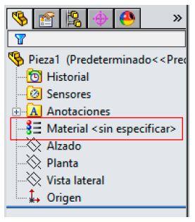

25. Para modificar/ agregar un material a una pieza, sólo basta con dar clic derecho en la opción MATERIAL <SIN ESPECIFICAR> de la barra lateral y seleccionar EDITAR MATERIAL.

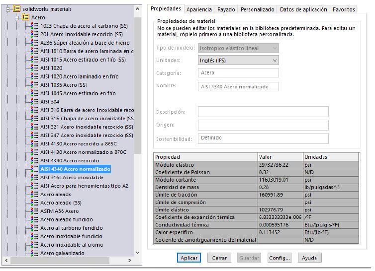

26. Se abrirá una ventana con un listado de los materiales disponibles, organizados de acuerdo al sistema que se encuentre. En este caso, se utilizará “AISI 4340 Acero normalizado”
27. Por último, bastará con dar clic en Aplicar, y después en Aceptar, y la pieza adaptará el material elegido.
