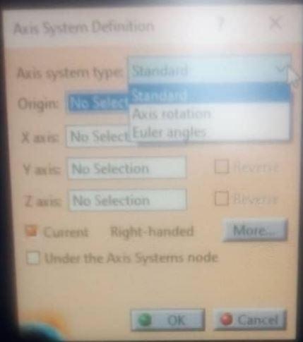

I wanna create a new axis system on part and compass sets to themself to new axis system. So how can i do this?

Dans CATIA, on peut créer n importe quel système d axe, tout dépend du besoin et des contraintes .
sur l image jointe, en fonction de notre besoin, on peut utiliser un système d axes en choisissant le mode rotation, ici en fonction des angles , on construit le repère.
on peut également choisit le mode d angle d Euler, et on renseigne juste les paramètres et on obtient le résultat.
