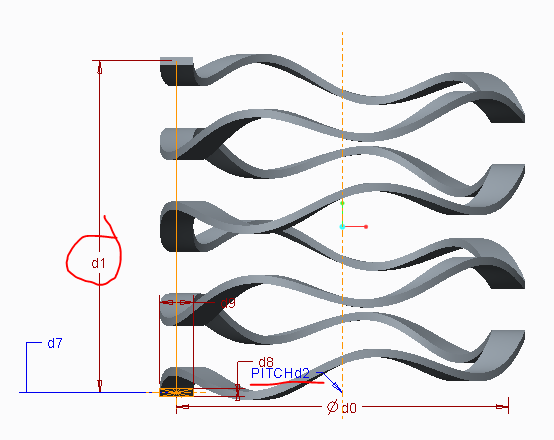

d1 - высота пружины. Задается отрезком в первом эскизе (Шаг 3)
d2 - расстояние между витками пружины. Задается в инструменте Helical Sweep (Шаг 5).
trajpar - параметр, который изменяет значение от 0 до 1, при движении сечения по траектории.
Таким образом, если оставить
sd7= sin( trajpar * 360), то волнообразный скачек произойдет по синусоиде от 1 до -1 по всей длине пружины. И мы его просто не заметим.
Коэффициентом К вычисляем количество витков пружины. Подставив его в уравнение sd7= sin( trajpar * 360/k), получим один волнообразный скачек на КАЖДОМ витке от 1 до -1.
Умножим на количество волн - параметр col
sd7= sin( trajpar * 360/k * col) - получится несколько скачков/волн на каждом витке пружины.
Умножим на amp - задаем высоту волн.
sd7= amp * sin( trajpar * 360/k * col)
