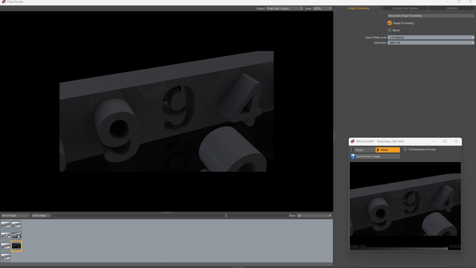

    Pero podría suceder que no fuera así y nos aparezca algo tal como:
    Si este fuera el caso, podríamos empezar a investigar acerca de uno de los parámetros más importantes del renderizado: las luces. En el próximo paso veremos lo básico al respecto.

    Un mal resultado, como la imagen oscura del paso anterior, nos obliga a indagar en la iluminación del modelo. Es de destacar que las luces definidas en el área gráfica de SolidWORKS pueden no estar activas en RENDER o bien, haber sido modificadas:

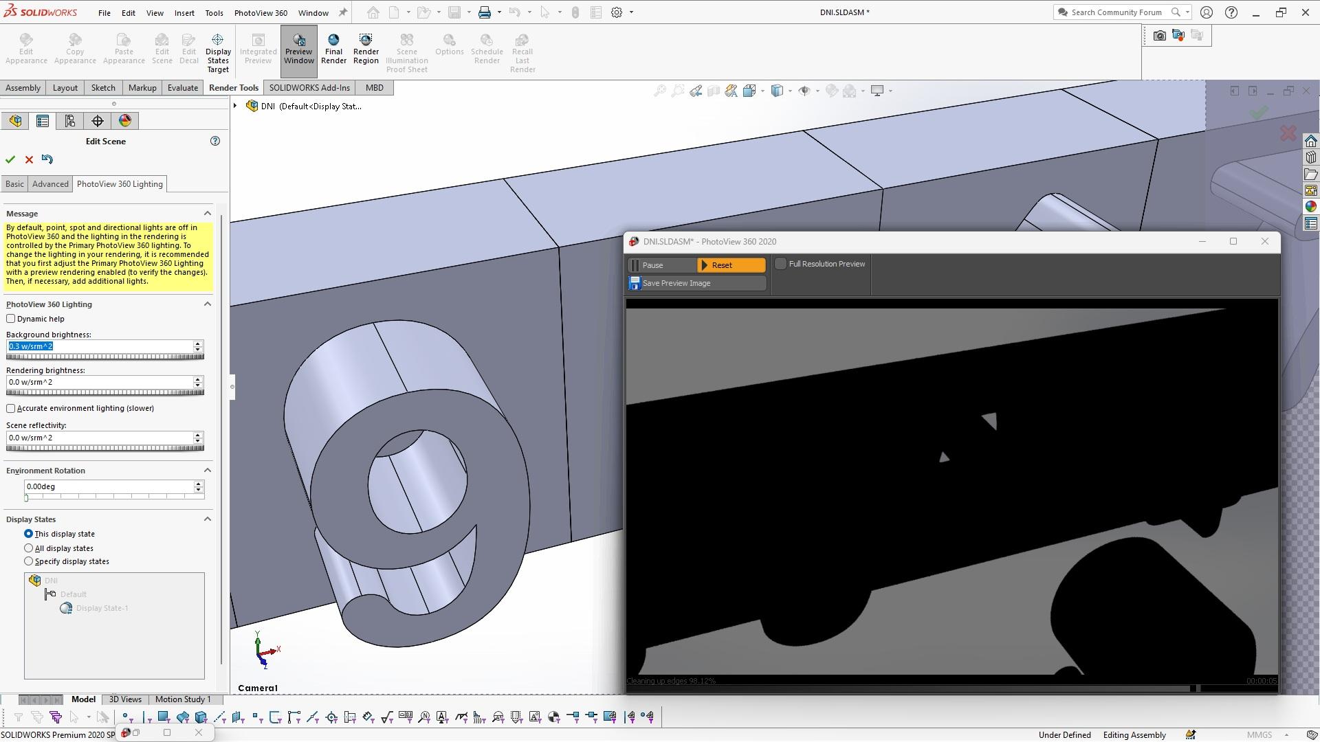

    Si observamos la luz "imprescindible" para renderizar (Primary PhotoView 360 Lighting) notaremos tres parámetros fundamentales:
    Background brightness, Rendering brightness y Scene reflectivity:
    Con ayuda de la ventana de vista preliminar (si el botón en la barra de tareas está presionado pero la preview no aparece, podría estar minimizada) podemos modificarlos y observar su efecto. Empecemos poniendo todos en cero:
    Como es lógico, estamos "a oscuras" y el resultado será la pantalla en negro. Empecemos por incrementar el Background brightness progresivamente y observando el resultado para 0.3 y para 10.0:
    Claramente, se ha iluminado cada vez más intensamente el fondo (background) pero la superficie de la pieza permanece a oscuras.
    Para estudiar los resultados de forma sistemática conviene variar los parámetros de a uno por vez. Entonces, volvamos a cero la iluminación del fondo e incrementemos progresivamente la iluminación del modelo (Rendering brightness) entre 0.7 y 10.0:

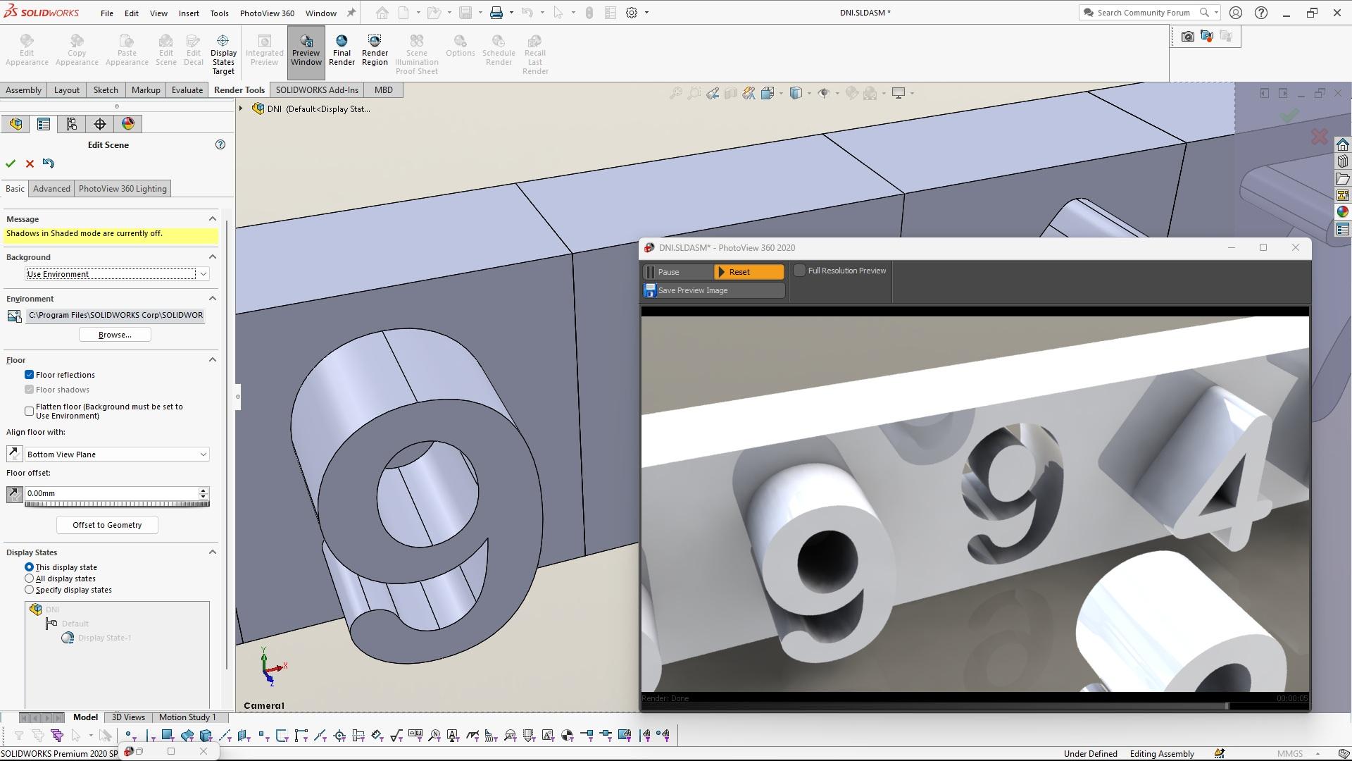

    Claramente se observa la progresiva iluminación del modelo, con sus superficies y reflejos, pero el fondo permanece en negro. Sin embargo "el piso" muestra algo de luz y reflejos, y eso nos lleva a comprobar en la solapa "Basic" de "Edit Scene" que está activada la opción "Floor reflections":
    Probemos desactivarla para comprobar que lo que hemos modificado es, básicamente, la iluminación sobre el modelo:
    Efectivamente, ahora notamos el modelo muy iluminado y el fondo y piso a oscuras.
    Si volvemos a activar las reflexiones en el piso, aprovechemos para observar "adónde y cómo" está definido ese piso. En este ejemplo, el piso está alineado con el plano inferior (Align floor with: Bottom view plane) y a cero distancia (offset 0mm) del mismo. Notemos el cambio en la altura del piso si especificamos un offset de 25mm por ejemplo:
    O si cometemos el error (muy común) de hacer que el piso esté algo por encima del modelo, en cuyo caso dará la sensación de estar "enterrado" en el piso. Probemos un offset de 30mm y cambiemos su dirección (con el botón que alterna los lados para aplicar el offset):

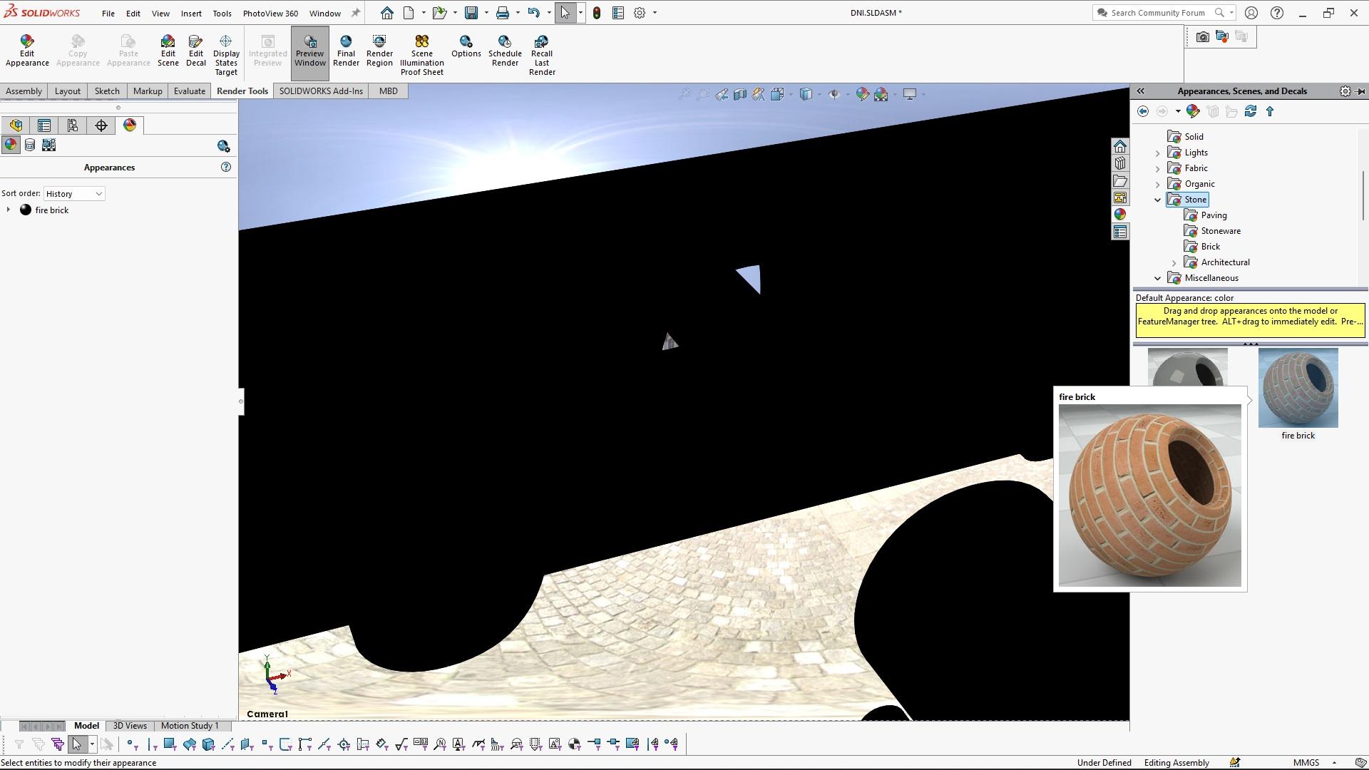

    Finalmente, la aplicación de texturas implica algunas complejidades adicionales que no trataremos en detalle en este tutorial, pero que tienen que ver con que las texturas "mapean una imagen" (tal como ladrillos) sobre las superficies del sólido y eso requiere indicar si el mapeo se hará como plano, cilindro o esfera, manipular el tamaño relativo entre imagen y modelo, definir si la imagen tendrá partes transparentes, etc. En un caso sencillo puede reducirse a lo siguiente.
    Elegir la textura:
    Aplicarla con las opciones por defecto:
    Renderizarla con los parámetros de luces, fondos, etc. ya definidos en la escena:
    Si, por ejemplo, el tamaño relativo de estos "ladrillos" no fuese el esperado, habría que "editar la textura" y empezar a descubrir sus propios parámetros, entre los cuales el "el tipo y tamaño de mapeo" es uno de los fundamentales:
    Como en este caso, la textura puede definirse en un sólido, superficie u operación y luego "copiarse y pegarse" a otros componentes del modelo:
