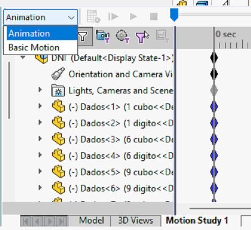

Figuran en ella dos tipos de estudio: Animation y Basic Motion.
Existe un tercer tipo "Motion Analysis", más avanzado, que aparece solo luego de cargar el complemento (Add-In) SOLIDWORKS Motion:

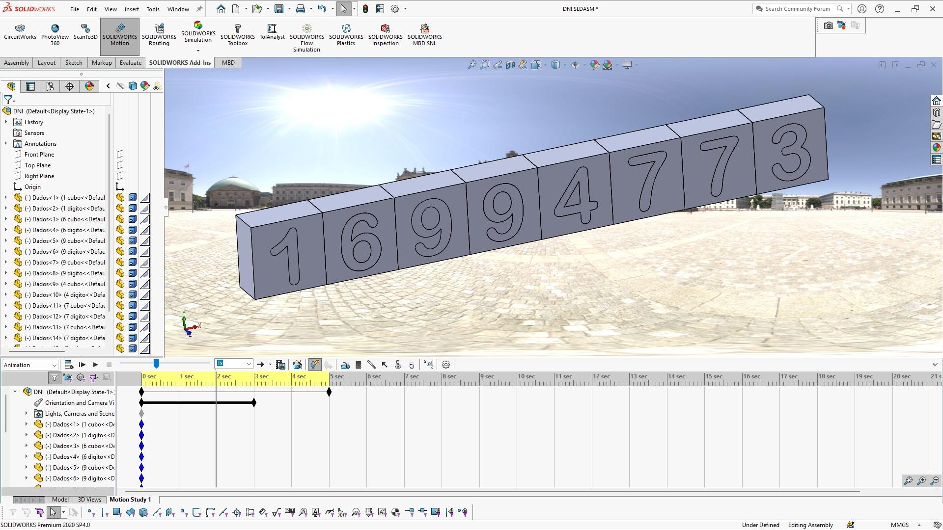

Step 2: animar puntos de vista
Para un inicio sencillo, podemos probar simplemente la animación del modelo entre dos o más vistas. Por defecto está bloqueada la creación de puntos clave de animación al cambiar las vistas, pero volveremos a activarla:
Podemos empezar definiendo un tiempo total para nuestra animación, arrastrando el rombo de la línea de tiempo, por ejemplo, hasta el instante 5 seg:
Antes de hacer cualquier cambio hay que prestar mucha atención al instante de tiempo en el que estamos parados, que se identifica por la línea vertical de color gris que se posiciona en donde hagamos click con el mouse. Por ejemplo, podemos hacer clic en el instante 3 seg:
Todavía no sucede nada. Simplemente estamos parados en este instante de tiempo y podemos decidir cambiar la vista. Entonces, se generará automáticamente una marca (clave de tiempo) en coincidencia con la fila titulada "Orientation and Camera Views" y una línea negra gruesa entre ambas marcas (del instante 0 y del instante 3 seg) para poner en evidencia que hay una transición entre ambos puntos de vista:
Si ahora nos posicionamos (hacemos click) en el instante 0 seg y presionamos la tecla de reproducción veremos una animación similar a la siguiente:
Podemos analizar esta animación posicionándonos en cualquier instante de tiempo para ver cómo va cambiando el punto de vista entre los instantes 0 y 3 seg para luego permanecer inalterado hasta el instante 5 seg:

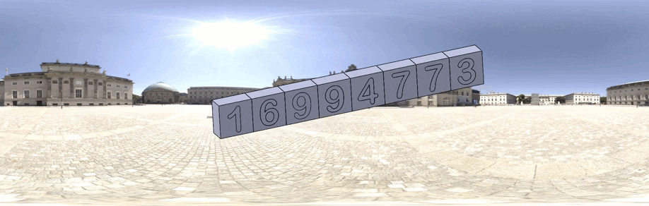

La animación (guardada como MP4 y convertida luego a GIF) arroja este resultado:
