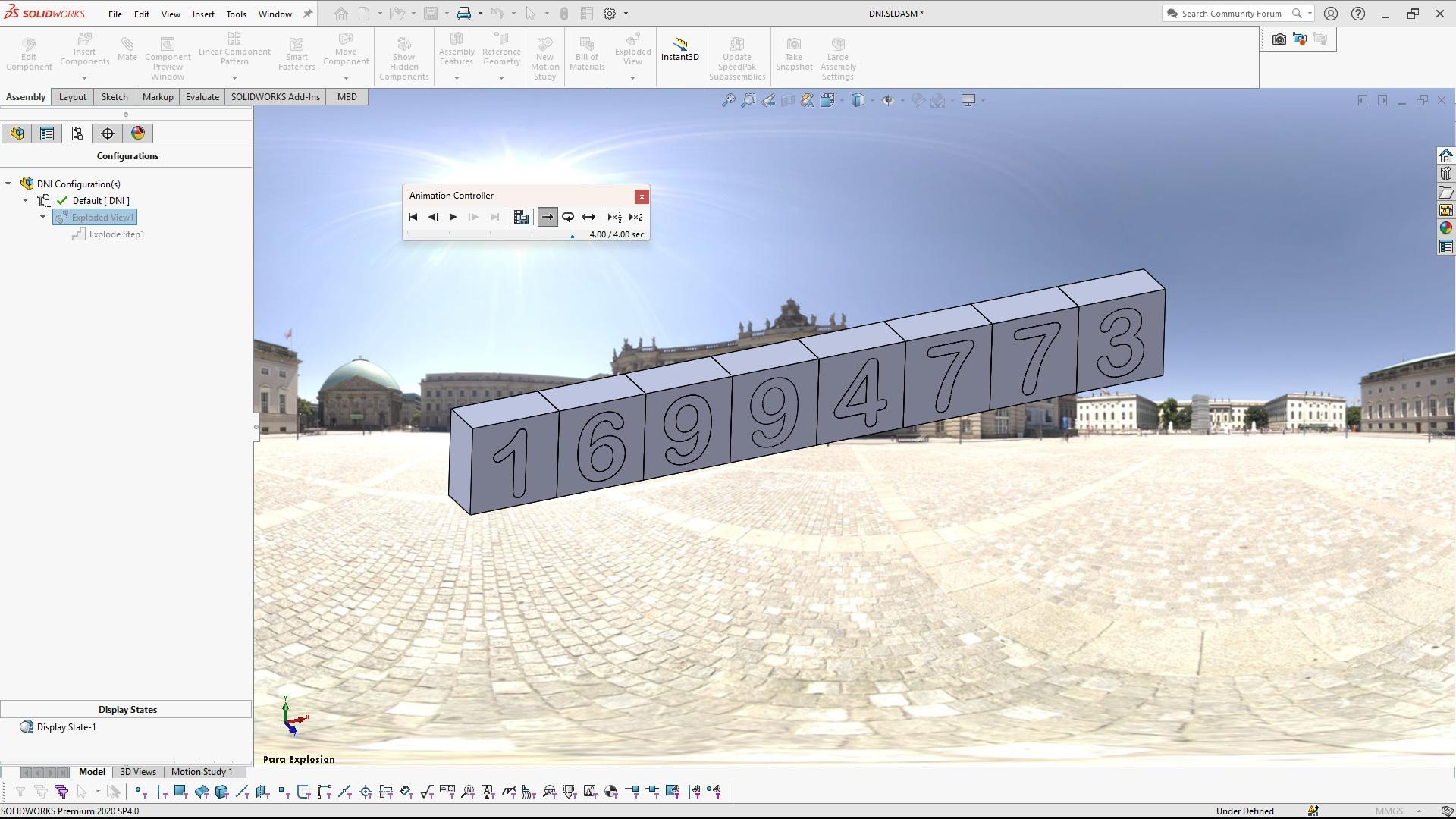

    Al hacer clic con el botón derecho del mouse, podemos hacer que la explosión "colapse" incluso de forma "animada". Si elegimos "Collapse" las piezas volverán a su lugar y la vista en explosión se mostrará como suprimida (en color gris claro):
    Si le damos doble click se activará nuevamente permitiéndonos ensayar, por ejemplo, la opción de "Animate collapse" que mostrará una animación del colapso y dejará disponible un menú "Animate Controller" para controlar su visualización, velocidad e incluso, para guardar un archivo como AVI u otro tipo:

    Podemos aceptar el cuadro y chequear nuevamente el resultado final, tanto estático como dinámico (guardando un nuevo video):
    Esta vez usaremos la opción de video "ida y vuelta" para mostrar montaje y desmontaje:

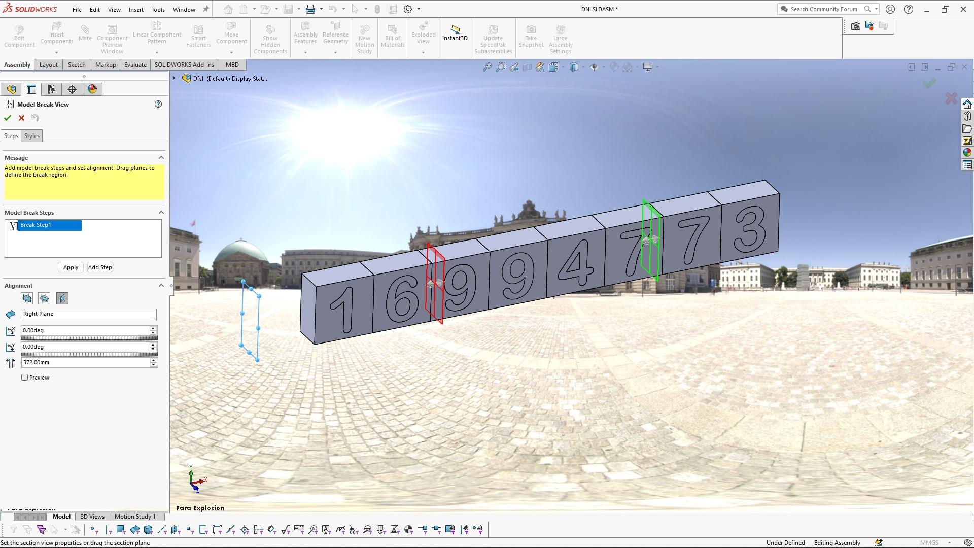

    Un recurso muy habitual en dibujo 2D de piezas largas y repetitivas consiste en "romper una vista" para permitir que se acorte la mayor longitud del modelo y, de esta forma, poder utilizar una escala de visualización más grande. En el caso 3D en CADD es posible interrumpir los modelos (romperlos virtualmente para acortar ciertas dimensiones) mostrando superficies de rotura (en lugar de líneas como en 2D) con distintos estilos que ponen de manifiesto que allí se ha interrumpido la geometría, pero solo visualmente. En SolidWORKS encontramos esta utilidad en el mismo menú que las vistas en explosión:
    Definir una rotura es tan sencillo como definir un plano de referencia (el lateral en este ejemplo) y arrastrar los marcadores de rotura (rojo y verde) hasta las posiciones deseadas, asumiendo que "desaparecerá la geometría entre ellos":
    También es posible agregar otros "pasos de rotura" por ejemplo en un plano horizontal (si la pieza tuviese grandes dimensiones en largo y alto):
    Por último, es posible ajustar el tamaño del hueco (separación entre partes rotas) en cada paso y también el estilo de "superficie de rotura" (plano, dientes, etc.) con todas sus características estéticas:
