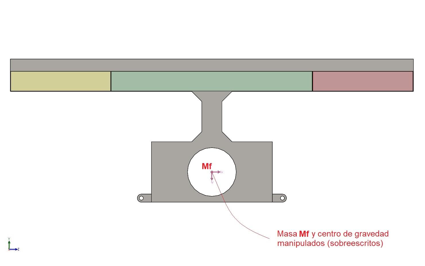

Exprofeso para este ejercicio, nos basamos sobre un video, sin acceso al modelo original ni a sus dimensiones. La idea es construir algo, dimensionado por cada uno para su estudio, que reproduzca las características funcionales imprescindibles, sin intentar ser una copia fiel del modelo original.
Básicamente, se trata de una mesa que transportará objetos gracias a su movimiento vibratorio. La misma tiene una masa que manipularemos (por sobreescritura de sus propiedades de masa y centro de gravedad) a los efectos de estudiar su influencia en el comportamiento general del sistema, sin preocuparnos por su forma real y los cambios que ésta pudiera generar en dichas propiedades de masa.
Solidaria a la mesa existe una masa rotante Mm cuyo modelo también manipularemos para establecer el valor de dicha masa y hacer coincidir su centro de gravedad con un punto a distancia "R" del centro de rotación. En esta etapa no tiene sentido dibujar un auténtico árbol cigueñal de cuya forma y material emerja automáticamente la masa y su centro de gravedad. Necesitamos un instrumento de estudio más ágil y manipulable (el dibujo detallado puede esperar).
La masa "Mm", a distancia "R" del eje, girando a "n" rpm es el componente que "fuerza las vibraciones" (excitación). No obstante, la respuesta vibratoria del sistema también depende de su propia masa móvil "Mf" y de la rigidez horizontal y vertical de los resortes con los cuales se vincula elásticamente al bastidor (que permanece fijo, sin aportar sus características al sistema).
La mesa desliza verticalmente en un bastidor intermedio "flotante", que también posee guías horizontales que deslizan sobre el bastidor fijo. A pesar de su forma y dimensiones, será conveniente también forzarle una masa muy pequeña en comparación con Mf y Mm, a fin de "filtrar su aporte a las vibraciones" para verlas en su estado más puro y dependiendo de la menor cantidad de parámetros posible:
